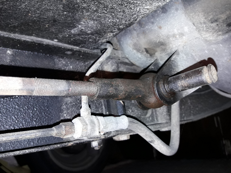

Est il utile de réduire le jeu entre l'anneau de la bride de réglage et son axe
Réduire le jeu entre l'anneau de la bride de réglage et son axe 2cv?

Bonjour à tous

Si tu veux parler de l'anneau (l'embout) et sa goupille qui le retient, non ce n'est pas la peine. Il y a près d'une demi tonne exercée entre l'embout et son axe, alors il se mettra automatiquement en place comme bon lui semble suivant les déclivités de la route, justement il faut laisser ce jeu sinon ces pièces pourraient se bloquer dans certaines situations.

Merci Math pour ta réponse , je me doutais bien mais dans l'interrogation
j'ai préféré demander .
