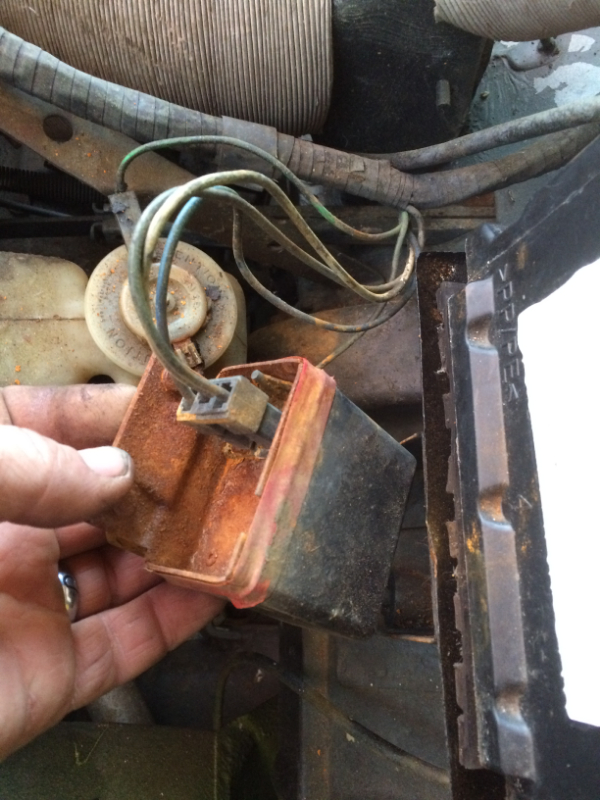

Bonjour Messieurs les spécialistes,
j'aurais besoin de vos lumières normal je suis en train de refaire l'éclairage avant hi hi hi ok je sort !!!
bon sérieux donc je refait le branchement des feux avant ( je suis pas électricien ) et j'ai trouvé ce boitier
ce boitier électrique est situé juste dessous la batterie dans le petit emplacement
et en plus dans l'état ou c'est je voudrait le remplacer mais qu'est ce que c'est et a quoi çà sert
merci d'avance
Bruno

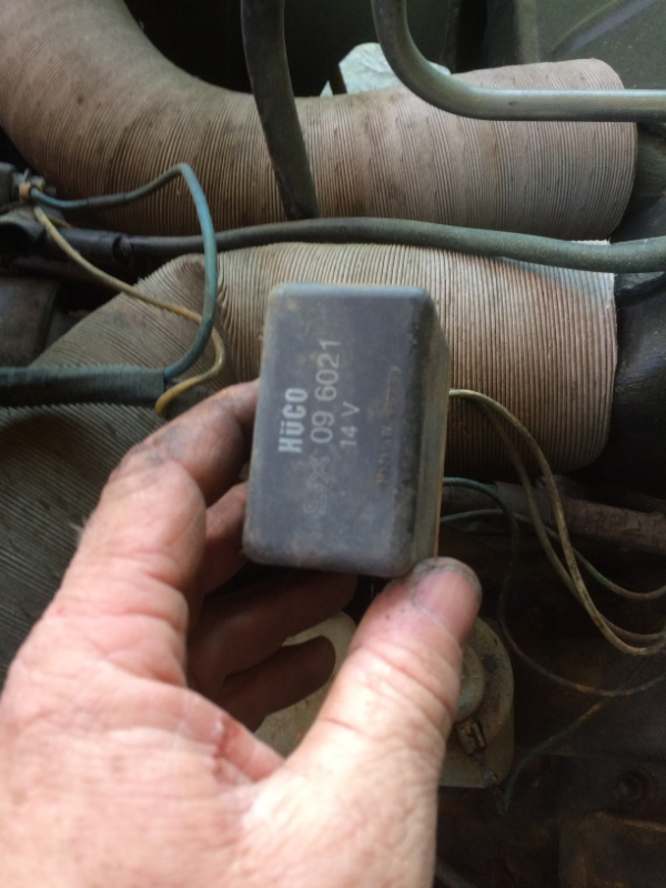

Re: Quelle est cette pièce
C'est un régulateur de tension .... :salut:
Oui, c'est le régulateur. Et effectivement il a une sale tronche, mais ça ne l'empêche peut-être pas de fonctionner.
Remplace le par un régulateur électronique, comme celui-ci, par exemple :
http://www.renov-2cv-mehari36.com/fr/el ... 18806.html
Il a l'avantage en plus d'avoir le même type de branchement que le tien par prise à trois broches.

Message par MINBILO »
OK
Merci beaucoup Messieurs
je vais donc en commander un ainsi que la manette de commodo de clignotant qui est cassé
