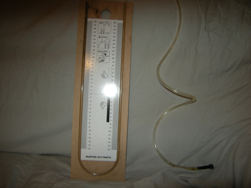

Messages : 11511
Re: quelle est la bonne dépression pour un reniflard 2cv
Je vous mais le mien comme modèle ,pour la fabrication .
les dimensions 2 m de tuyaux diamètre 8mn une planche graduée est c'est bon .

verdô
Messages : 275
Localisation : Gard
Message par verdô »
bonjour , j'ai testé le mien : 10cm c'est ok , à l'intérieur j'ai mis du café et on voit bien :)
