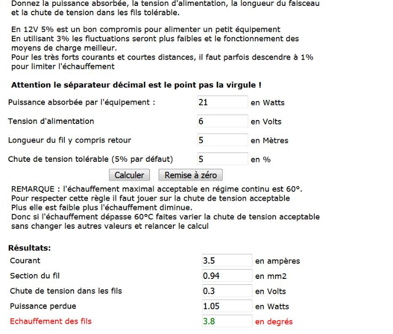

Je n'arrive pas a ouvrir ton site , mais en alter et contin ce n'est pas les meme abaques , utilise plutot ce formulaire , pas verifie les calculs mais cela parait plus realiste
http://www.plaisance-pratique.com/spip. ... article=88
cela donne ca pour 21W , l'electro aimant du commodo je ne sais pas combien il consomme a 1,5mm2 tu dois etre pepere
