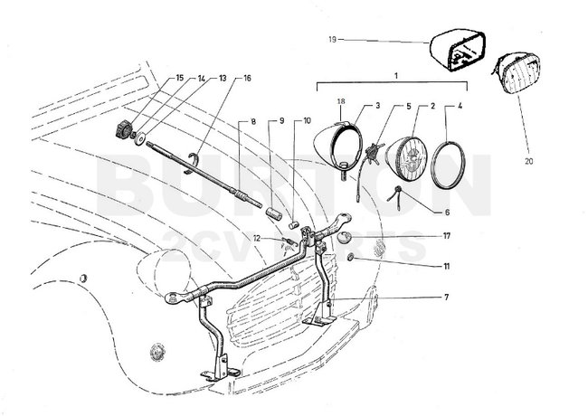

si vous avez une doc la dessus ou un schéma merci de le poster

Attends la réponse des pros. Je pense qu'ils te donneront même l'éclaté ...

:salut: " Je pense qu'ils te donneront même l'éclaté " c'est fait Chef !!! :wink:

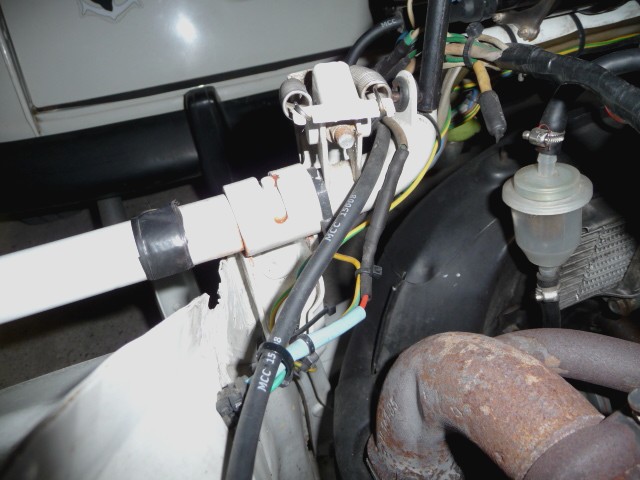

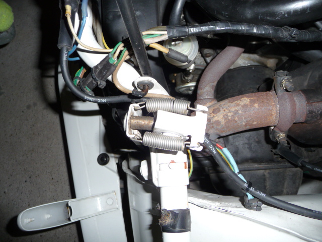

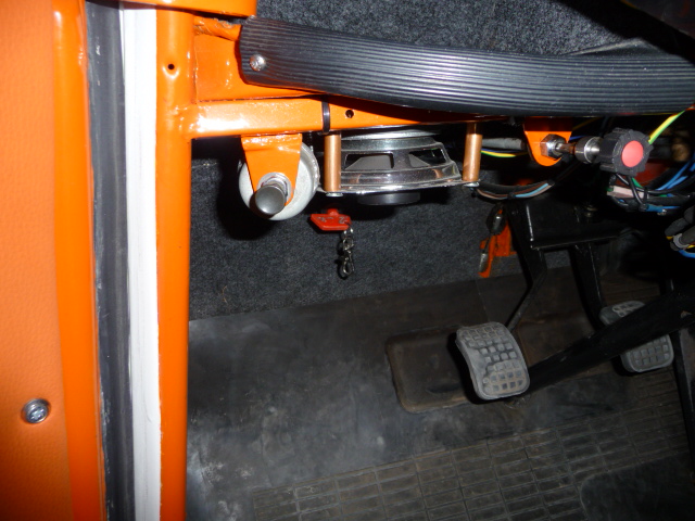

Parfait pour le schéma : photos sur la mienne des pièces manquantes
l'ancien proprio a mit la pompe lave glace à la place de la molette :)

Tu as le principal : le mécanisme avec les ressorts sur la barre de phare. Il ne te manque que la tige et la molette.
Et tu remets la pompe à eau à sa place au tableau de bord, si toutefois il y en avait une d'origine sur ta deuche.

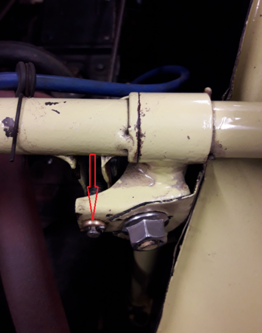

Sur la Panama ce n'est pas tout à fait le même système mais le principe reste le même , j'ai rajouté une rondelle en laiton pour limiter le jeu de la tringle de réglage ce qui améliore grandement la finesse du réglage de la barre rotative et ça bouge quasiment plus , bon d'un autre coté c'est pas pour cela qu'on voit mieux :ptdr: .

Re: molette de réglage des phares 2cv
autre sujet, l'emplacement de ton filtre à essence, tu n'a pas peur de l'incendie? :???:

helios a écrit :autre sujet, l'emplacement de ton filtre à essence, tu n'a pas peur de l'incendie? :???:
:plus1:
D'autant qu'en général on le monte en amont de la pompe à essence, dans l'aile, en bas avant la remonté ! Ca permet de la protéger des saletés !
:plus1: , moi je l'ai justement mis là, en bas bien protégé...

exact pour le filtre à essence il est mal placé , sur ma 4L je l'ai mis juste avant la pompe , je vais améliorer la chose :)
