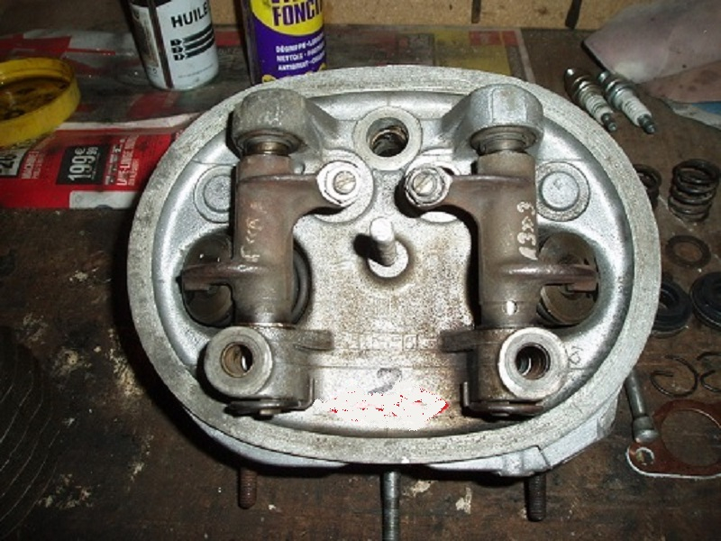

Bonjour à vous tous,
Pouvez-vous m'indiquer comment déposer les axes de culbuteur sur ce type de culasse, 2CV AZU 1958 ....

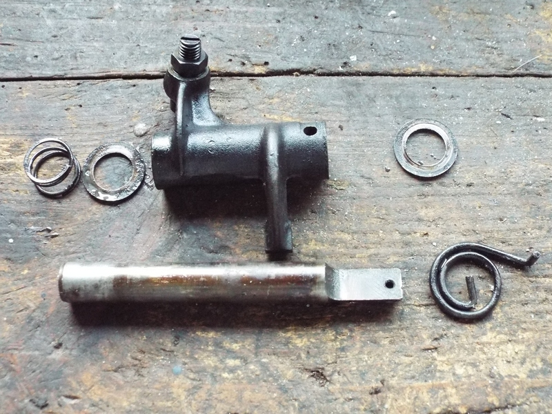

Faut ôter le ressort, en bas sur ta photo, qui fait aussi office de goupille, puis du chasses l'axe vers le haut.
