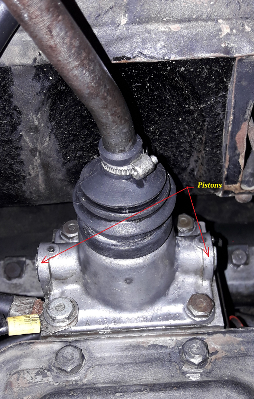

:salut: Bob
Oui tu as raison pour l'embrayage ordinaire, même si je constate que la RTA parle d'une cale de 50 mm. Celle dont j'ai parlé c'est pour l'embrayage centrifuge et c'est bien 20 mm pour ce type d'embrayage.
Ensuite, je ne sais pas si la Deuche de Marc possède un centrifuge ou pas : il a les réponses toujours :salut:
