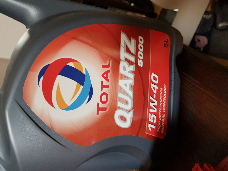

Est ce qu il y a quelque chose de particulier? Dois je changer le filtre à huile ou bien je le changé l année prochaine ?
Mon huile est elle bonne? Le marchand m a confirmé que oui, mais seul les deuchistes me donneront leurs avis auquel je pourrais y aller avec confiance.

Il n'y a rien de sorcier à vidanger une deuche. L'huile minérale 15w40 ou 20w40, le filtre à chaque vidange de préférence et surtout si c'est la première vidange. Ne pas verser l'huile usagée dans la nature ! :salut:
