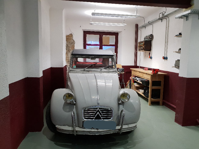

Attends d'avoir d'autres avis, comme pour le lustrage (perso, je pense que le lustrage est une finition, donc ta base doit être "saine") après faut voir aussi la situation réelle de ta peinture...si t'as un cliché de ta belle, cela pourra nous donner une idée de l'état de sa peinture

Pour ce qui voulais voir l'azam....
J'ai aussi dautre cliché plus "ciblé" sur sa patine.
