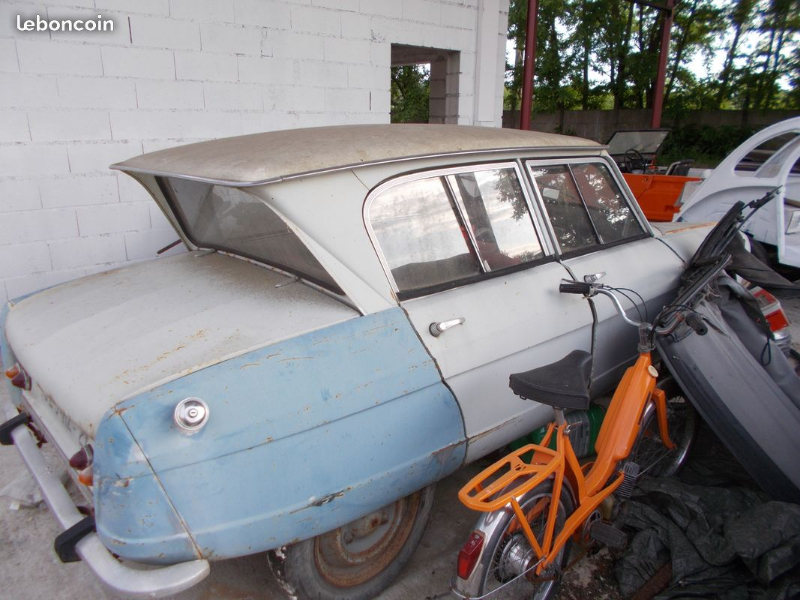

Une nouvelle es rentrée pour une remise en forme, une Ami 6 Berline 1964

Ma nouvelle a restaurée
Messages : 11519
Re: Bruit moteur et compression 2 cv
:salut: :pouce: :clap: :clap: superbe :salut:
