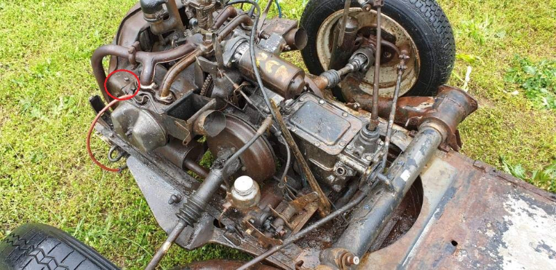

Des nouvelles de la bête...ImageImageImageImageImageImage
Envoyé de mon SM-J600FN en utilisant Tapatalk
Re: Ma 2cv aza kit enac
Elle a un bon air...
Mais le moteur n'est pas d'une AZ série A. C'est un 12 Ch d'AZ, alors qu'il devrait y avoir un 18 ch.
Le châssis est d'après janvier 64 : ancrage des ceintures, (il est en fait de 1965 d'après le n° de série) et le moteur d'avant février 63 ! :shock:
J'ai une petite question sur ce moteur : y a t-il une patte à la fixation du couloir d'air, ou est-ce d'une seule pièce, là où j'ai entouré en rouge ?

A quoi tu vois ca pour le moteur? Pour le chassis il y a une plaque qui vient cacher les fixation mais je l'ai enlever.
