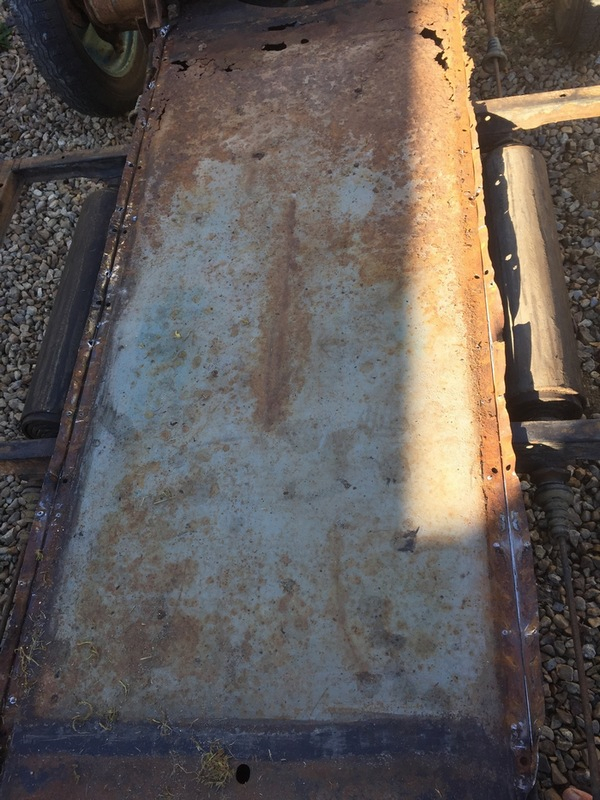

Bonjour à tous, suite au demontage de ma caisse se week-end, j'ai pu constater que mon chassis est plutôt en bon état. Il y a un renfort de plancher arrière à remplacer et la plaque inférieur du chassis est attaquée par la rouille à un endroit. Je voulais savoir comment celle ci est fixée au chassis. Merci

La tôle est pointée sur les poutres du châssis, et elle est ourlée.
Pour l'ôter il faut avec un burin de carrossier bien aiguisé relever les bordures et faire sauter les point de soudure.

Merci bob, j'imagine que c'est pareil pour la tole inférieur, c'est elle qui est légèrement attaquée. Ce week-end je pense tomber les trains et le moteur et m'attaquer au chassis.

Avant le burin un coup de foret à dépointer facilite grandement le travail... :wink:

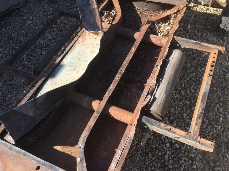

Quelques photos sur l'avancement des travaux. Moteur et trains tombés et ouverture du chassis.ImageImageImageImageImage

Il y a quand même pas mal de dentelle ... Mais bon avec un peu de courage et pas mal de soudage tout est possible.
Messages : 16804
Re: Chassis 2cv 1964
zamzam a écrit :Il y a quand même pas mal de dentelle ...
J'allais dire : c'est beau de la dentelle ! :|

zamzam a écrit :Il y a quand même pas mal de dentelle ... Mais bon avec un peu de courage et pas mal de soudage tout est possible.
Je me dis que ca pourrais etre pire. Mais oui il va falloir jouer du poste à souder

shinta85
Messages : 619
Localisation : Vendée
Message par shinta85 »
Un vrai kinder surprise ce châssis.
Allez, plus qu' à retrousser les manches. :pouce:
A fond, à fond, à fond...80.
Je suis moins optimiste que vous !
Il me semble que ce châssis est bien trop attaqué pour être réparé. En tous cas je ne le ferais pas.
Il est attaqué qu'à deux endroit, toute la partie supérieure est intacte
Envoyé de mon SM-J600FN en utilisant Tapatalk
PLUX
Messages : 2205
Ma deuche : 2cv 4 1974
Localisation : luxembourg
Message par PLUX »
Désolé mais moi aussi je le trouve bien ouvragé.
Tu peux toujours tout refaire. Mais le châssis est étudié pour une bonne rigidité d'ensemble et un travail de toutes les parties
Je ne sais pas si tu parviendras à le bien stable.
Mais bon ce n'est pas une Ferrari non plus. Alors ça peut le faire.
A ta place je ne sais pas si je ne changerais pas tout. Il faut dire que je ne suis pas un as de la soudure.
