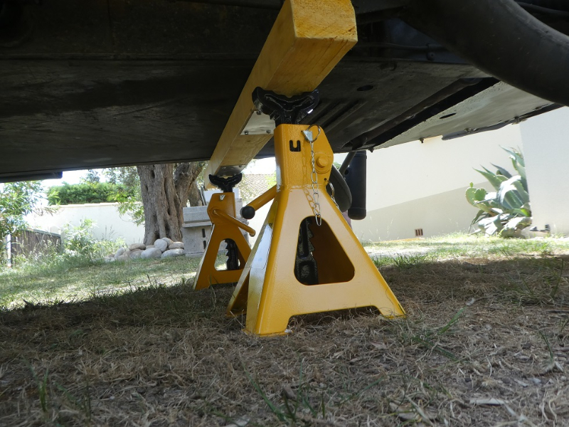

J’ai suivi vos conseils
J’ai acheté 2 chandelles de bonne qualité et réputée plus large pour plus de maintien
Et un bastaing de 50x70
Je m’attaque à tout ça aujourd’hui
Pingouin
Messages : 243
Enregistré le : 04 nov. 2018, 17:12
Ma deuche : AZAM 1963
Date de naissance : 16 févr. 1974
Localisation : Entressen
Re: Comment mettre sa 2CV sur cale
Message par Pingouin »
Parfait, j'ai réussi à lever la 2CV.
la technique Citroën est au poil.
Cales
Cales
