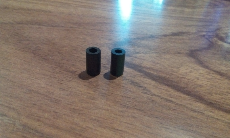

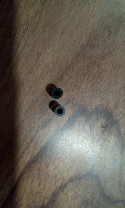

Salut les amis me voila dans de beau draps, j'ai tout préparé ma deuch pour aller au nationale, et hiere je fait un tour d'essai
et bim elle prend une soudaine envie de pisser comme un panier au niveau de la canalisation de frein qui arrive au étriers :enerve2:
A mon avis c'est le joint tube qui a sur la canalisation (qui est neuve) qui doit fuire
je suis passé chez Citroën et il n'avait que de joints tubes hydroliques qui vont sur les xantia sa pourrais le faire a votre avis ?

Pour les freins tambour il y a les deux diamètres : 4,5 et 3,5 mm. Pour le LHM c'est 3,5 mm. Donc on doit trouver chez tous les marchands de fourniture automobile des joints en diamètre 3,5 même si ce ne sont pas des joints pour LHM.

Bon bah ... J'ai mis le joint de xantia pour dépanner sa fuyais pas sur le coup mais au bout de 15 km rebelote sa puisse comme un panier :enerve:

Normal, le nitrile des joints LHM ne supporte absolument pas le lockeed! C'est bizarre ces disques qui ne fonctionnent pas au LHM....
