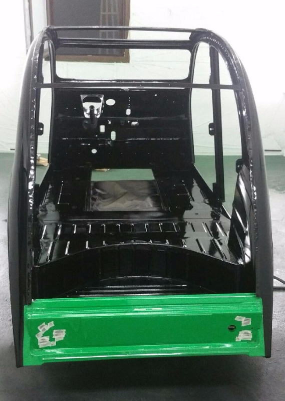

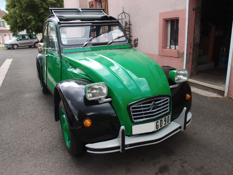

Re: 2cv6 special 1980 AC074... nouvelle robe, façon Charleston.

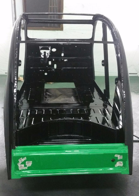

suite des aventures, ça se remonte doucement.
Les freins sont opérationnels, le câblage électrique à été repris par endroits et est en cours de remontage, les roues ont retrouvées des chaussures...
Y a un peu de poussière,
Mais il reste encore du travail, et elle devras rouler pour le 24 juin car je compte me rendre à un rassemblement de véhicules anciens les 24/25 juin à Belfort.
Je suis inscris donc plus le choix...faut que ça avance, j’espère y arriver.

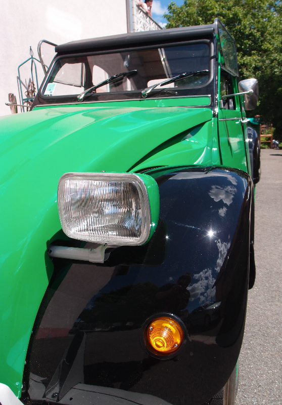

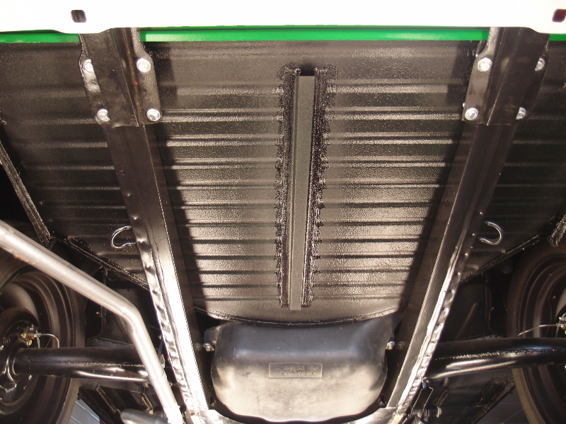

un an plus tard me revoilà.
Je vous passe les détails, j'ai eu de gros soucis de santé, hospitalisé d'urgence le 30 mai 2017 et 6 mois d’arrêt de travail.
Bref, je vous envoi les photos de ma belle, car depuis la semaine dernière elle a son contrôle technique et peut rouler en légalité, même si cela arrive avec une année de retard.

il manque encore les finitions, mais c'est pour bientôt.
j'attends vos commentaires avec impatience.

Félicitations ! Voilà tout ton travail récompensé.
Y'a plus qu'à en profiter !!
Pour le choix de la couleur, moi j'aime bien !!
So british for a french car !! :D

Superbe !
J'espère que tu vas bien maintenant et que tu vas profiter de ta magnifique deuch en faisant plein de balades avec les belles journées à venir.

le vert rend mieux en vrai par rapport aux photos.

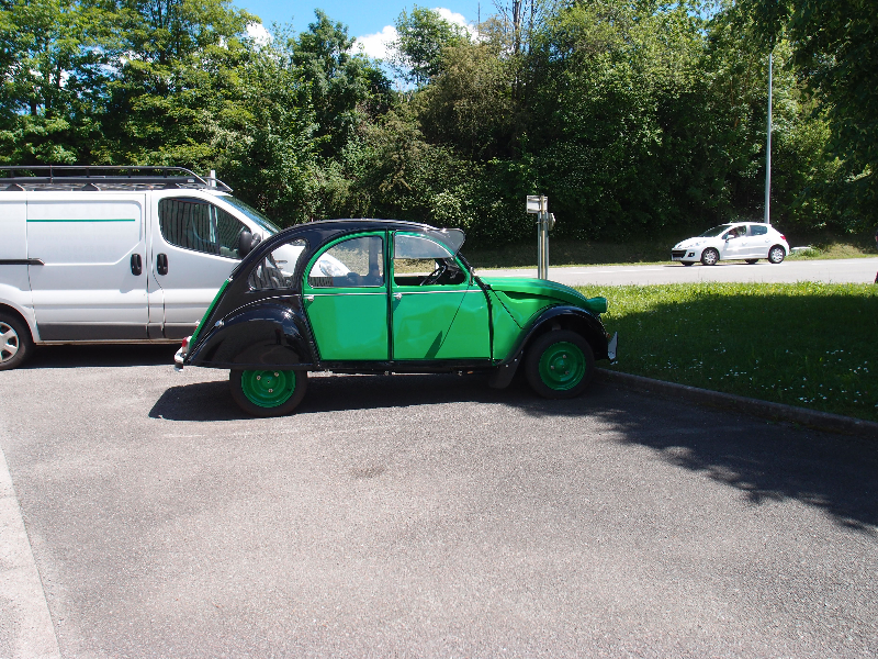

quelques nouvelles; la deuche roule bien, en dehors d'un soucis de craquement lors du passage en deuxième, ce qui va m'obliger à déposer le moteur et la boite pendant l'hiver prochain.
quelques photos lors de sortie local, dont un mariage ou elle fût à l'honneur
avec une ainée
De mariage
en promanade local lors du festival "belfort auto retro 2018"
Je suis sur d'autre projets en ce moment, ..une peugeot 203C...la construction d'un nouveau garage et ...
... j'ai acheter une autre 2cv...
avec une ainée
De mariage
