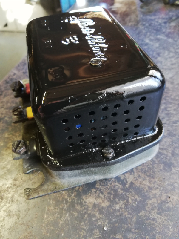

J'ai monté un allumage électronique 123 Ignition et un régulateur électronique avec une bobine sèche, j'ai ôté la bobine sèche pour mettre une (bonne) classique à l'huile (Burton) car la sèche n'est pas conseillée avec l'allumage électronique selon les spécialistes de Classic Auto Elec , bonne tension et pas de problème pour le moment...pensez aussi à mettre des fils de bougies adaptés...
Pour le régulateur que tu vois sur le lien en dessous , je l'ai placé dans un boitier d'origine percé de plusieurs trous son aération :

Merci pour les infos ,
Intéressant les trous d aération ! Les files de bougie aussi , j avais pas pensé !
