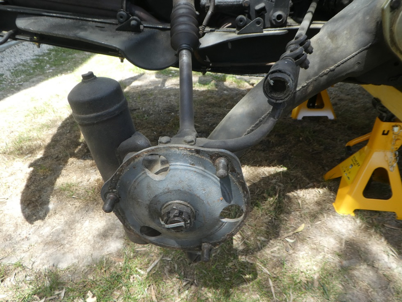

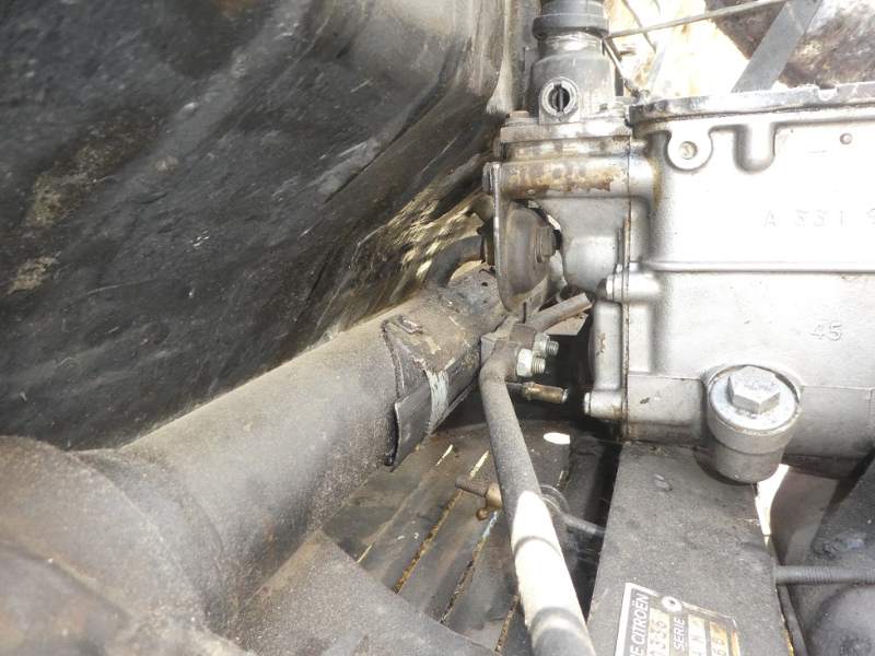

Je pense que ça n'aide pas mais voici quelques photos

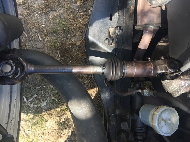

Le cardan gauche était décalé de 90° :
J'ai démonté les 2 roulements, le gauche était à mon avis abîmé car la bague extérieure est sortie trop bien.
Dans mon cas, c'est juste qu'il a été mal monté. :cry:
