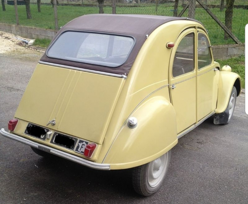

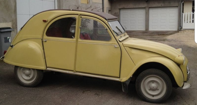

Très belle mais les AZA ne sont sorties qu'en février ou mars 63 pas avant et dans ce cas 18 ch, avant c'était entre 12 et 15 ch ...
Faudrait voir les dessous de mamie (moteur, châssis ...)
Re: Future deuchiste en Lorraine
Il nous faudrait le n° de série, ou n° de châssis (celui qui est sur la carte grise). Avec ce numéro on saura de quelle date elle est et de quel modèle.
Et avec la photo du moteur on verra tout de suite si c'est un 12 ou un 18 ch.
Pour les clignotants, les nouveaux apparaissent en avril 63, donc ce serait bon.
En revanche sur les AZA, les encadrements de vitres arrière sont en caoutchouc, alors qu'ils semblent être en acier sur les photos et c'est très rare qu'on ait fait une modification dans ce sens là.
Elle semble être jaune Panama : c'est jusqu'en septembre 62, mais elle a pu être repeinte.
Ce serait donc bien une AZ de fin 1962, avec un moteur développant 15 ch. (depuis avril 62)

Ca confirme bien ce que je pensais...
Apparemment elle serait de juillet 62'.
J'attends de voire sous le capot pour être sûre
A quoi reconnaît-on le 15cv? (Je connais entre le 12 et le 18, mais là... juste qu'il me semble que le 15 est une petite évolution du 12 :| )bob41 a écrit :Ce serait donc bien une AZ de fin 1962, avec un moteur développant 15 ch.
Tu veux dire qu'ils ont arrêté de produir ce jaune après septembre 62'? :shock:bob41 a écrit :Elle semble être jaune Panama : c'est jusqu'en septembre 62, mais elle a pu être repeinte.
En admettant que ce soit bien un 15cv, j'imagine que c'est plus compliqué de lui trouver des pièces que sur le 12cv ou le 18cv ?

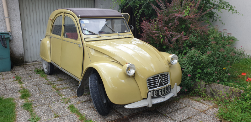

Et sinon quel anachronisme voyez vous sur la voiture ?
Bon je confirme qu'il s'agit très probablement d'une AZ de juillet 62' car d'après le vendeur un 12cv.
J'aimerai aussi une petite confirmation concernant les numéros de série/plaque sur chassis... On la trouve bien sur le bras avant droit? C'est bien le même numéro que l'on est censé retrouver sur la carte grise?
Du coup la plaque d'identification du moteur a t-elle quelque chose à voire ou pas?
Aussi si vous voyez de gros soucis en perspective que je ne sais pas forcément repérer n'hésitez pas à me le dire! (Chassis qui semble plié par exemple...même si pour moi les ailes ne semble pas plié, et la caisse ne semble pas piquer du nez... vous voyez plus de chose que moi
Un dernier rappel de tous les point à vérifier ne me ferais pas de mal non plus
Merci!!!!!!
PS : La troisième et dernière photo que j'ai :
Merci!!!!!!

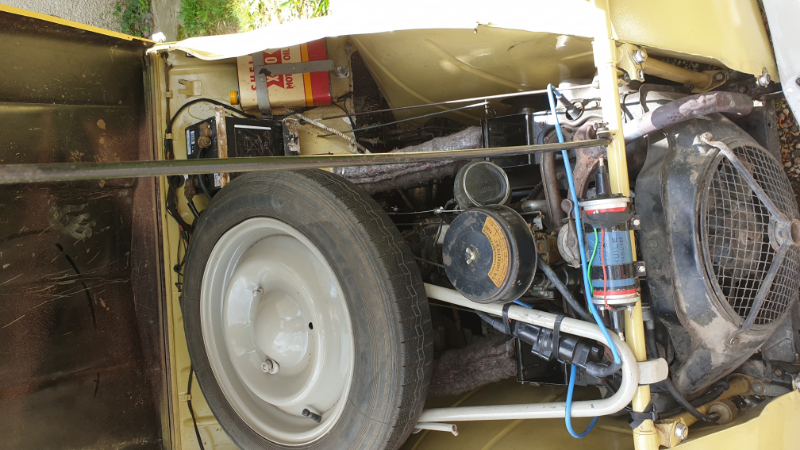

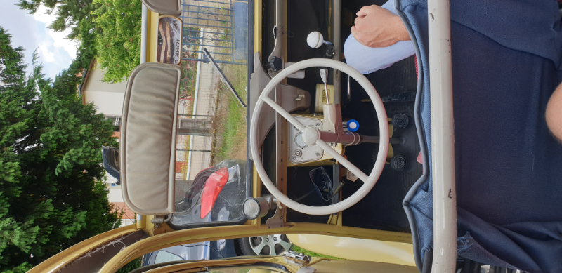

Y'a encore pleins de boutons/leviers/tirette que je ne sais pas à quoi ils servent, mais vous m'expliquerez
Et il faut que je trouve où est le contacteur pour les feux stop parceque d'après le pote qui m'a suivi tout le trajet, quand je freine ça s'allume par intermittence
(J'ai pas encore pris le temps de chercher)
Le petit kit roue de secours sous le capot c'est cool aussi!! (ENAC c'est ça?)

Le contacteur de stop c'est cette pièce il se trouve dans le compartiment moteur dessous la batterie , derrière le bocal des freins
regarde le lien http://www.franzoesische-klassiker-shop ... de-12/1963

Je l'ai trouvé ! Merci ! Je regarderai ça.
J'ai aussi le feu avant droit qui ne s'allume qu'en plein phare... une idée ?

Salut kn90, super tu as enfin trouvé ta belle. Apparemment ta première impression est bonne
Pour ton phare, regarde déjà l'ampoule, après la masse. Je dois pas être loin de la panne
