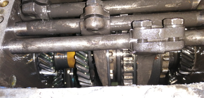

Bonsoir à tous,
J'ai vu qu'il pouvait s'agir de la bague de synchro 2nd/3ème qui pouvait être desserrée.
J'ai regardé la vidéo de renato sur le sujet.
Mais une fois devant la boite, impossible de reconnaitre la bague de synchro 2/3
A l'aide des images de ma boite, pouvez vous m'indiquer où elle se trouve pour que je puisse ensuite vérifier si la partie qui se déserre est desserré ou pas.
Merci d'avance pour votre aide
Messages : 11499
Re: Vitesse craque au passage 3e/ 2e sur 2cv azam 1963
C'est l'axe du milieu, la ou la fourchette rentre pour guidé le synchro. Qui parfois se desserre.
mais je pense pas trop à çà , un desserrage de la bague ,peut faire craqué ,oui possible , mais surtout le passage et tres dur et meme bloqué
la boite. je pense plutôt ,au synchro ,ou frein de ralenti . :salut:

Messages : 11499
riton31 a écrit :Bonjour,
Peux-tu m'en dire plus sur la synchro et le frein de ralenti ?
Que dois-je faire concrètement ?
Cela ressemble à quoi ?
Désolé pour mon ignorance.
Le synchro c'est la pièce n 5, la bague à serrer et celle ou j'ai fait une croix ,le frein de ralenti c'est la piece n 10 avec la croix ,
un synchro sert a synchroniser le pignon menant avec le pignon mené , et le frein de ralenti ser à freiner le pignon menant
pour que le synchro rentre dans le pignon mené, Mais pour accédé a tout çà ,faut désosser l'arbre primaire , fait toi accompagner
part quelqu'un qui à déjà réparer des boîtes . VOILA une photo de la pignonerie,
