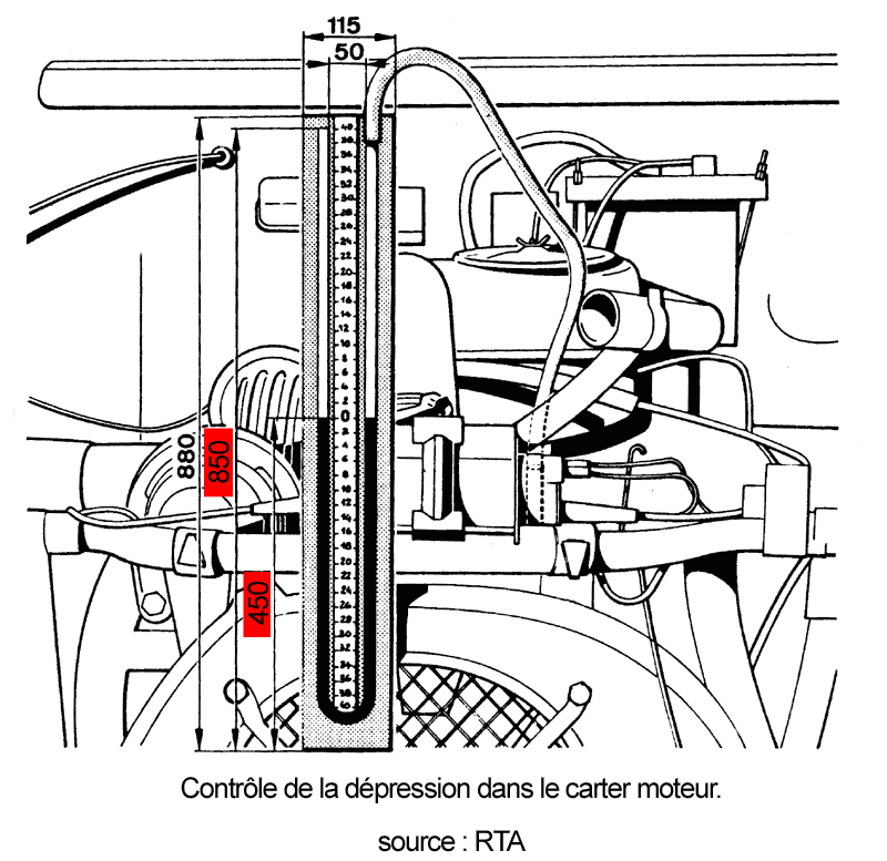

bonjour , pour les culbu 0.20 admission et échappement ; idem que les collègues changes ton condo

" Après une petite séance reniflard à la fraîche ce matin, il s’avère que ça ne vient pas de lui "
tu as quoi comme valeurs en dépression ?

J’ai juste vérifié que les tuyaux étaient propres et non bouchés... tu mesures ça comment ?

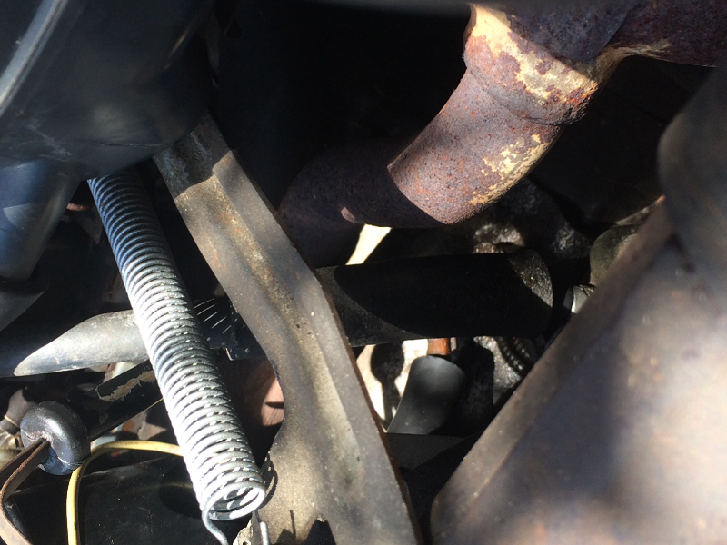

Re: 2CV je sèche sur une panne de ma Dyane 6.
vérifie aussi si ton circuit d'essence ne passe pas trop près d'une source de chaleur (pot, cylindre ou cale thermique carbu manquante)
Message par Stephane14 »
Ça m’a l’air pas mal.
Voici une photo :
Et il y a bien la protection thermique
Petite piste de réfexion ... à fouiller :
https://forum.2cv-legende.com/search.ph ... Breniflard

il faut trouver ( ou fabriquer )ce genre de mano pour contrôler ta dépression de reniflard
Messages : 3730
verdô a écrit :il faut trouver ( ou fabriquer )ce genre de mano pour contrôler ta dépression de reniflard
Le mano à eau 17 euros chez BURTON
https://www.burton2cvparts.com/manometr ... _8087_8088
Messages : 16632
Ou alors tu le fais toi même :
Dans la discussion ici:
viewtopic.php?f=12&t=8875
