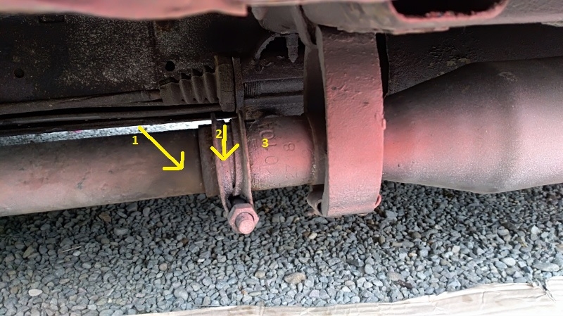

j'ai une petite question relative à l'échappement à vous poser, mais avant je dois vous expliquer la source liée a cette question, il y a quelques semaines lors d'un rassemblement de véhicules anciens ou ma 2cv était exposée, mon malencontreux voisin possesseur d'une auto ancienne garé à coté de moi sur le parking des voitures anciennes, a beugné ma deuche en repartant et sans laisser d'adresse, bref après moultes enquêtes et recherches nous avons pu retrouver le malveillant et le dossier assurance étant en cours, mon garagiste fera les réparations prochainement! lors du choc le pare choc arrière a été tordu et cela a également fait casser l'attache du pot d'échappement arrière, je l'ai provisoirement attaché avec du fil de fer en attendant les réparations, car je dois rien toucher …
Depuis quelques jours en roulant en accelerant et décélérant j'entend un cliquetis métallique ce situant sous la porte conducteur et en y regardant de près je me suis apercu que le morceau de pot (N° 1 ) est branlant à l'intérieur du tube (N°2 ) , et donc provoque ce cliquetis, je voulais donc savoir d'après vous si c'est du au fait que l'attache située tout en bout de ligne d'échappement à l'arrière s'est cassée et donc à provoqué ce dommage peut être du a un léger déséquilibre , ou si c'est simplement du a une usure? est il possible de réparer ca sans changer toute la ligne? par soudure?

De ce que je vois et que tu décris, pour moi, c'est le choc qui a certainement fait bouger ta ligne d'échappement. Les éléments étant bien séparés, tu n'as pas à racheter une ligne entière. Tu as peut être un point de faiblesse sur ta ligne à cet endroit (photo) et cela demande peut être à être démonté, nettoyé, et remettre de la pâte d'échappement dans l'assemblage et peut être des colliers neufs (à voir). Tu as une fuite d'air sur ta ligne lorsque le moteur tourne ?
HERVE
:enchante:
Hervé,merci pour cette réponse, je n'ai pas de fuite sur la ligne apparemment… juste ce bruit de cliquetis. je n'y avais pas pensé mais effectivement je ferai un petit démontage nettoyage et je mettrai de la pate afin de colmater ce mini espace qui participe à la source de bruit.

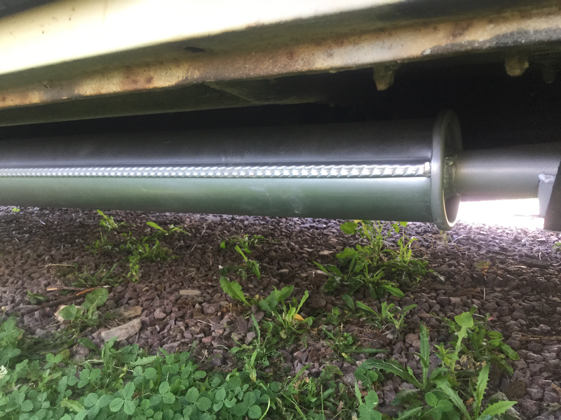

Alors ce que vous appelez chicane , c'est la partie du tube N°2 sur la photo?? :roll:

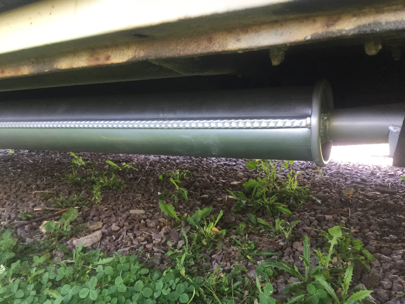

Non, la chicane est une pièce à l’interieur du pot, dans la partie la plus grosse (voir photo).
Il faut que tu dépose le plus gros’tube, et en le remuant fort tu va entendre si la chicane bouge.
Au remontage je te conseil vivement de mettre de la pâte (sur le miens neuf y’a pas mal de jeu entre les’diamètres.
