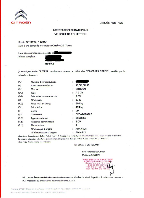

Le mieux est de faire une demande d'attestation de date pour véhicule de collection à l'association Aventure Peugeot-Citroen-DS.
Bob41 le répète assez souvent, l'assosiation est :
- plus rapide
- moins onéreuse
- l'argent sert au patrimoine de la marque
J'ai fait la demande pour ma 2Cv, et j'ai les indication F.2, F.3 et G.1 sur l'attestation :D

Et ils ne te demanderont pas toutes ces valeurs. En fait ce serait à la FFVE de les donner... :shock:
Pour info, sur ma carte grise, 2 CV A de 1950 :
F1 : pas renseigné
F2 : 800
F3 : pas renseigné
G1 : 494
F3 pas renseigné ça veut dire qu'avec cette voiture tu ne peux rien tracter, même pas une remorque de 50 kg, et c'est aussi bien parce que déjà ça va pas vite...
Ces valeurs ne figuraient pas sur la CG précédente. Elles viennent de l'attestation de date de Citroën.
