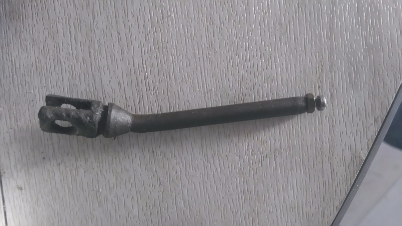

Et bien voilà à se poser la question à plusieurs on trouve la solution
Donc:
En fait 3MM de.difference de profondeur entre mon ancien et le nouveau maître cylindre,
Ajoutez à ça les filetages de fixation qui sont décentrée, ( parce-que esteban pense à sa belle Andalouse) , et la tige est trop courte.
Comme la tige n'est pas réglable sur ma grand mère de 59,
Ça pousse mais pas à fond ! Donc le liquide de promène mais ça manque de pression.
Comme dirait l'autre : tape au fond...
Du coup je me suis fabriquer une tige réglable et...
PUT**N ÇA FREINE ENFIN !
Merci !
Petite photo de la modification au passage...
Au final l'écrou et la tête de vis sont en contact donc aucun risques !
Percé / taraudé à 3 vis/écrou et zou...
Amen !
