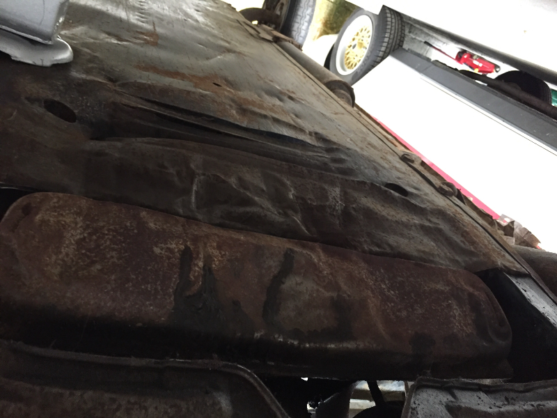

À changer ...

Je pense que ma 2cv a été accidentée, souche, Pierre ...
Qu en pensent les experts ??
La bête à corne est défoncée comme si on avait tapé dessus au marteau... je vais donc la changer aussi...
Pourquoi les rechanges proposées sont elles toutes rondes?? La mienne a l air rectangulaire ... laquelle dois je mettre ??

Pakpak a écrit :Je pense que ma 2cv a été accidentée, souche, Pierre ...

Re: Remise en route de la pakpak mobile !
en effet , elle est monté sur quelque chose, le châssis a pris aussi :o
