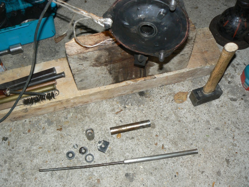

Tu peux aussi essayer la méthode "2cv expert" (je ne me rapelle plus du n°) avec une tige filetée sous tension qui traverse l'axe de pivot, reliée à un "chasse goupille" ...
une fois en place :
On tape sur le "chasse goupille" et on reserre régulièrement l'écrou pour maintenir la tige sous tension.
Pour ma part c'est comme cela que j'ai procédé.
Le seul bémol c'est que dans certains cas d'axe de pivot pas d'origine, la tige de M8 a du mal à passer dans le trou de l'axe car les axes peuvent avoir été percés à la retourne.
Bon courage.

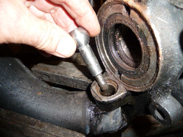

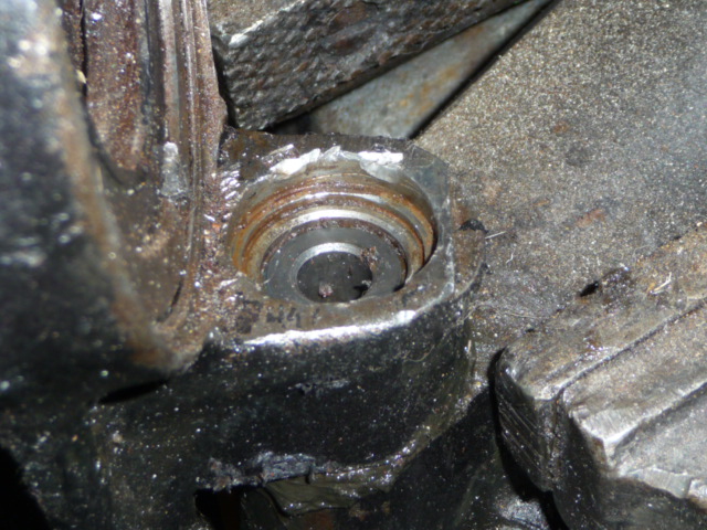

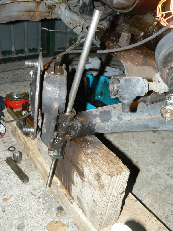

Bonjour , aujourd'hui démontage d'un axe de pivot , après plusieurs essais infructueux , j'ai employé les grands moyens , un ancien axe de pignon de direction meulé pour taper dessus , et en chauffant l’extrémité du bras ; au bout de quelques coups de marteaux le pivot est descendu sur la première moitié ensuite quelques coups avec un chasse goupille , nickel ... :fete:
Axe Pivot de direction 2 ancien pignon de crémaillière pour enfoncer le pivot.JPG
Axe Pivot de direction 2 ancien pignon de crémaillière pour enfoncer le pivot.JPG (155 Kio) Vu 18320 fois
Axe Pivot de direction 1 (1).JPG (157.58 Kio) Vu 18320 fois
