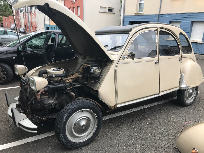

Bonjour à tous ,
Après avoir ,je pense, résolu les problèmes de fuite d huile sur Georgette (2cv6)me voici avec une boîte à air à laquelle il manque une patte et qui de plus est fissurée , je suis à la recherche d une neuve mais je ne trouve que des modèles plastique alors que la mienne est en métal, ai-je bien le bon boîtier ?
Merci de votre aide

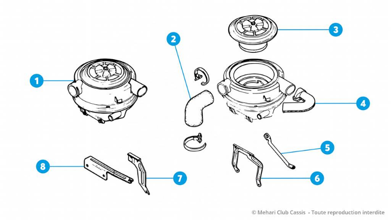

bonjour , oui tu as le bon boîtier , tu ne peux pas refaire une soudure pour renforcer tes pattes
par contre aucune idée avec les boîtiers plastiques au niveau des fixations , si quelqu'un à une photo .............

j'ai trouvé ça sur le net en boitier plastique , il faut aussi acheter les fixations

Merci verdô, bon c est déjà une bonne chose d avoir le bon boîtier , je l aurai bien sauvé mais entre ressouder là où il ouvert et refaire la patte je pense que c est l occasion de le remplacer .J ai vu le même que celui que tu viens de me montré mais les pattes de fixations vont elles bien correspondrent,les emplacements et longueurs de durites m inquiètes aussi .C est quand même étonnant de pas retrouver le même non?

Merci Ricman , je vais faire cela alors , sais tu si les pattes de fixations sont identiques à mon boîtier métal ?
