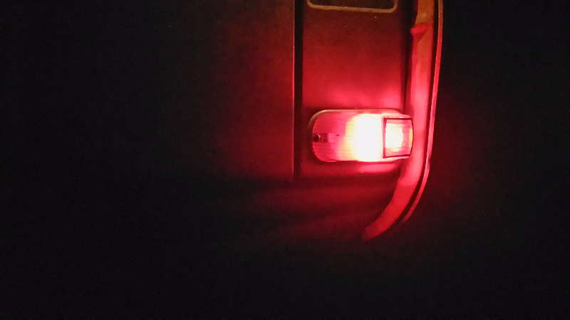

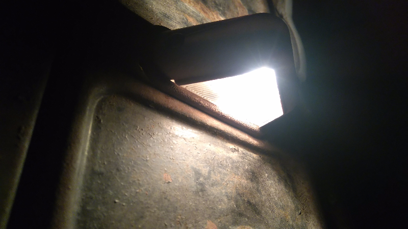

Déniché un éclairage de plaque et composé un ensemble de feu arrière et de phare avant fonctionnel

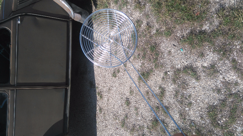

Et.puis j'avais un problème, impossible de trouver où allais cette pièce...
Finalement si !
Re: La 2 CV PO 1959 de Mathou
Moi je sais, c'est une écumoire :ptdr: ...

Mikey 71 a écrit ::salut:
En effet écumoire inox 6€50
Qui me fait 2 jolis bras d'essuie-glace
Au lieu d'une 30éne d'euro !

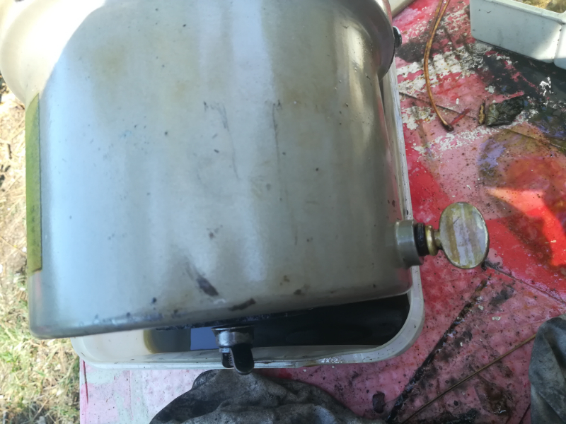

Salut Yoan, :salut:
Je te réponds ici parce que cela peut intéresser du monde et que c'est aussi le but du forum : voici déjà deux photos :
Le principe de la filtration de l'air par bain d'huile consiste à faire passer l'air par l'huile pour y laisser toute poussière éventuelle ; il faut donc que ton niveau d'huile soit au dessus de la lumière d'entrée d'air que je te montre sur la deuxième photo. j'ai beaucoup de boulot en ce moment mais si tu n'es pas trop pressé dans quelques jour je prendrais le temps d’ausculter mieux mon filtre (très gras !) car je pense qu'il doit y avoir une marque pour le niveau exact. :salut:

perso j'avais conclu qu'il fallait de l'huile jusqu'à bas de la lumière entrée, me disant qu'au dessus de celle -ci ça risquait de gerber partout en passant sur les caos.
Et que les vapeurs d'huile suffisaient à huiler le filtre pour le rendre plus efficace.
Mais au vu des premiers essais je suis trop pauvre en carbu donc... Est que ça filre suffisamment...

Après études, recherches et analyse j'en conclus que le bon niveau d'huile est quand celui-ci arrive au niveau de l'orifice de la vis papillon ... de niveau !
