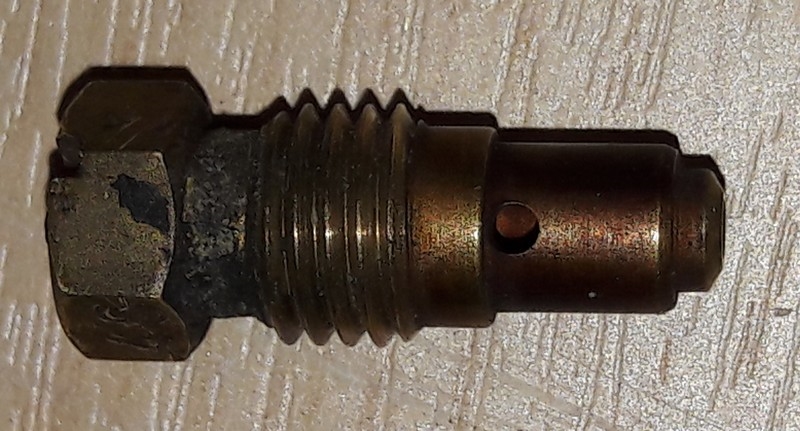

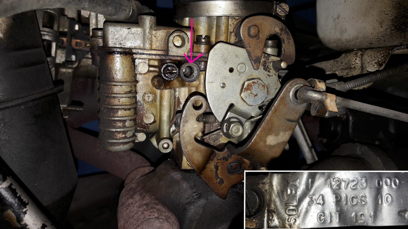

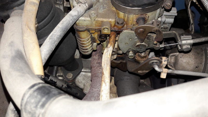

Comme expliqué dans le titre, j'ai perdu une vis du carbu en roulant.
Je cherche à la remplacer mais pas facile de trouver sur les sites de vente de pièces détachées.
Si quelqu'un pouvait me donner la référence.
C'est un carbu SOLEX 34 pics 10
Merci d'avance.
Pour l'anecdote, je suis tombé en panne à 3 kms de chez moi, j'ai pu rentrer en bouchant le trou avec un bout de bois!!
Merci d'avance.

Sur l'éclaté ci-dessous, c'est la "vis" 33 ou 34. Je pense plutôt la 34.
33 gicleur de ralenti, je ne pense pas que tu aies pu rouler sans.
34 gicleur de by-pass. D'après mes docs, c'est un 52, mais je ne sais pas s'il est du même pas de vis que les autres ! Les spécialistes du carbu devraient t'en dire plus.

D'après une doc que j'ai trouvé, ça doit être du 48, mais où la trouver??
Re: 2CV 1978- J'ai perdu une vis!
Où trouver ce gicleur, je n'en sais rien ! :shock:
Apparemment les divers marchands que j'ai regardés ne le vendent pas.
Jadis, il y avait des stations Solex où toutes les pièces étaient vendues, mais comme il n'y a plus de carbu sur nos autos modernes, ça a disparu...
Reste à récupérer ce gicleur sur un carbu HS, mais je n'en ai pas. Fais un appel au peuple !
Ou alors, ça est-ce que c'est le bon ? Il est indiqué gicleur GP 50. GP pour gicleur de progression ? Faudrait se renseigner....
https://wagendass.com/pochette-et-piece ... solex.html

C'est pas la vis de richesse qu'il a perdu, c'est le gicleur de progression ou gicleur de by-pass...
