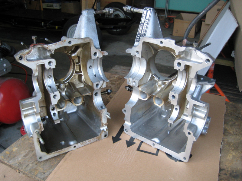

Une dernière question, je n'arrive pas à trouver la réponse sur doc, je ne connais pas encore bien les bi-cylindre dans cette forme là, le carter d'huile dessous est en deux partie, y-a-t-il un joint entre les deux ou c'est collé?
Je vais déjà changer le mano c'est pas cher et c'est le moins compliqué, de toute façon il faudra bien que je dépose le moteur pour voir ces histoire de fuite, à ce moment là je regarderai la pompe , les joint et le régulateur de pression. Mais si sa peut attendre cet hiver sa m'arrange...

ok donc pour refaire l'étanchéité c'est tout le bloc qu'il faut ouvrir. à revoir lors de la dépose moteur.
Merci à tous c'est top!
Re: questions d'huile sur ma 2 cv
Boris a écrit :ok donc pour refaire l'étanchéité c'est tout le bloc qu'il faut ouvrir. à revoir lors de la dépose moteur.
Les défauts d'étanchéité viennent rarement de la jonction des deux demi-carters, mais plus vraisemblablement dans l'ordre de probabilité : des joints lunettes, des joints spi avant et arrière, des joints des tuyaux d'huiles sur les culasses, des joints de cache culbuteurs, du radiateur d'huile, de la pompe à huile...et du joint de bouchon de vidange.
Mais ça ne fait pas de mal d'ouvrir le moteur pour un bon nettoyage et vérifier l'état des organes.
