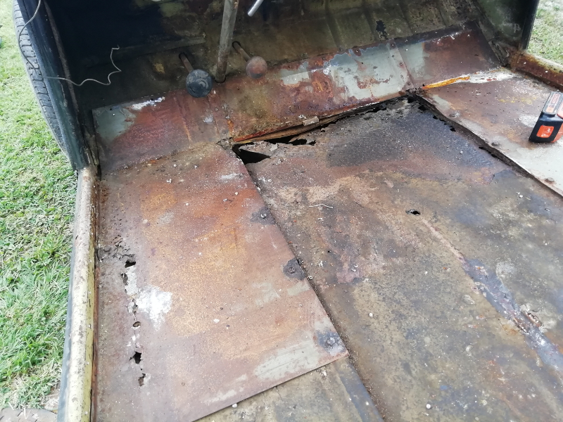

Bon, place aux photos

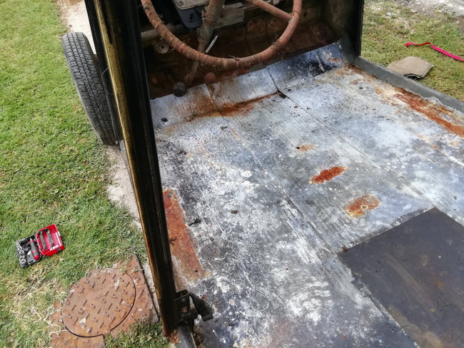

Un petit coup de karcher pour commencer

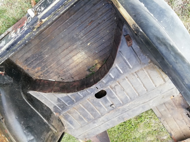

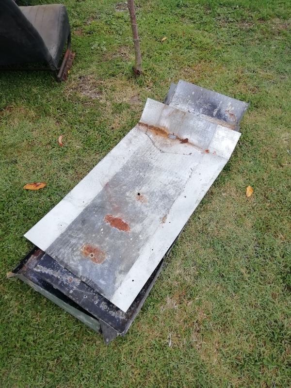

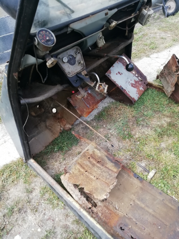

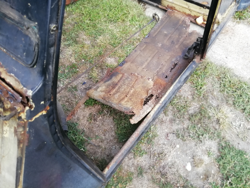

Les fameux plancher de secours !
De la mousse..
De la mousse..

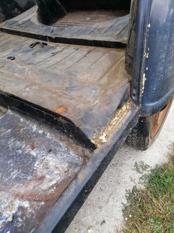

Une fois les premiers planchers enlevés, découverte d'une autre épaisseur  !!

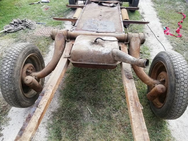

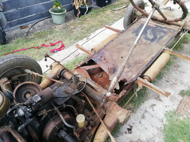

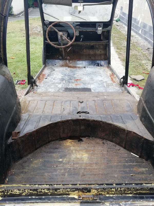

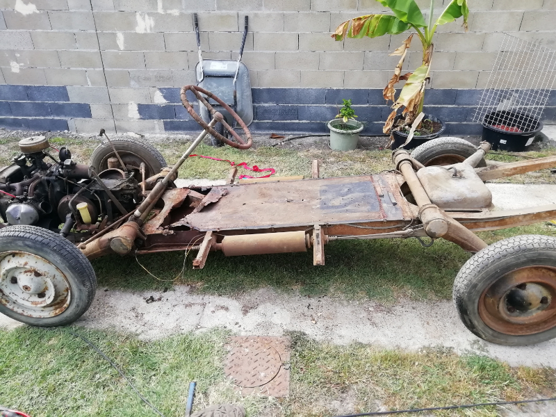

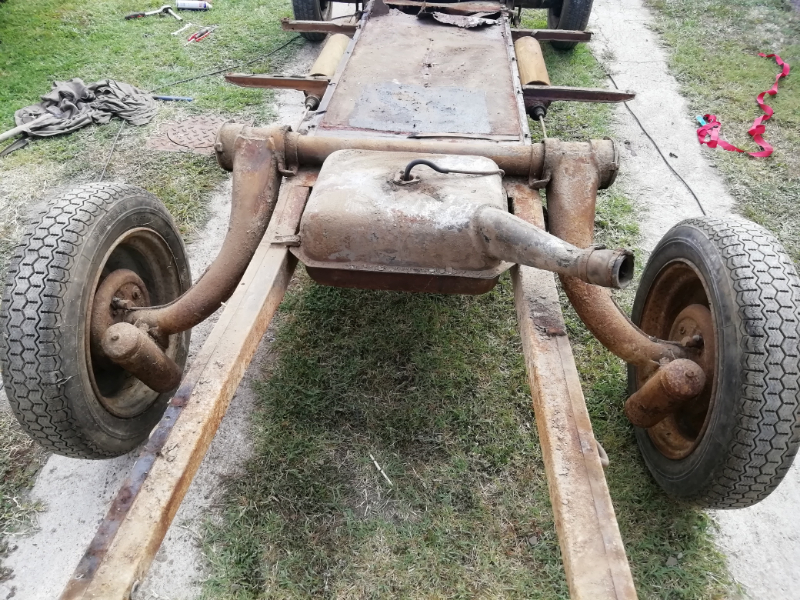

Je trouve le chassis en bon état

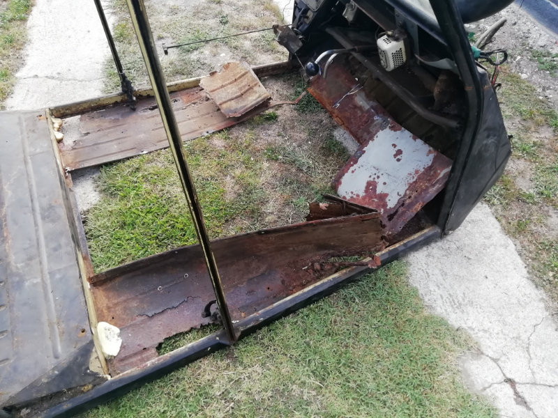

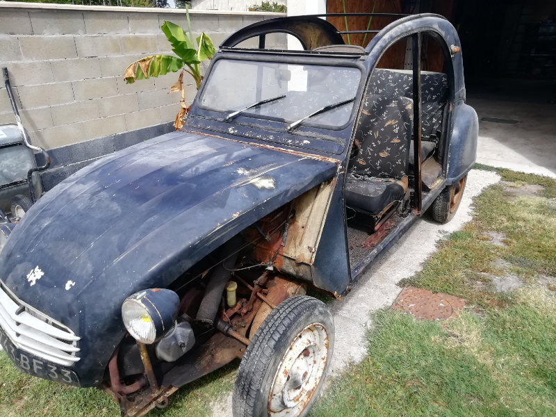

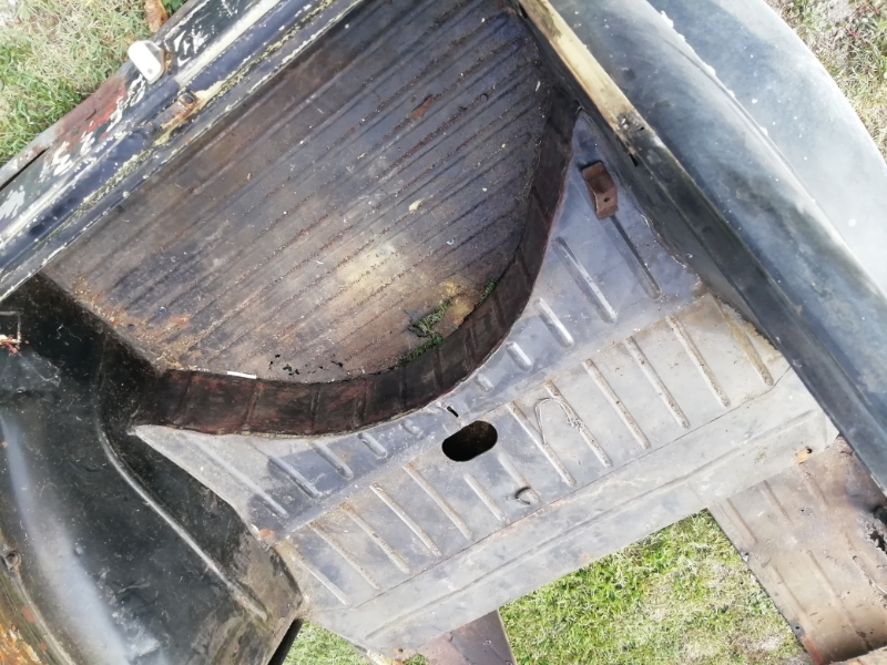

Voilà la caisse avec les planchers" d'origine"

Finalement, je suis plutôt content de l'état...En effet, cela peut faire peur à certains mais mon père étant carrossier de métier, le chassis va etre remis à neuf (tole supérieur et inférieure ainsi qu'un renfort, plus l'habituel traitement antirouille et peinture). Aucuns longerons ne présente de corrosion perforante...
Pour la carrosserie, c'est une autre affaire car aucun plancher n'est bon et la baie d'aeration + charnière capot à changer...mais bon, j'ai le temps, on va prévoir ça pour l'année prochaine !

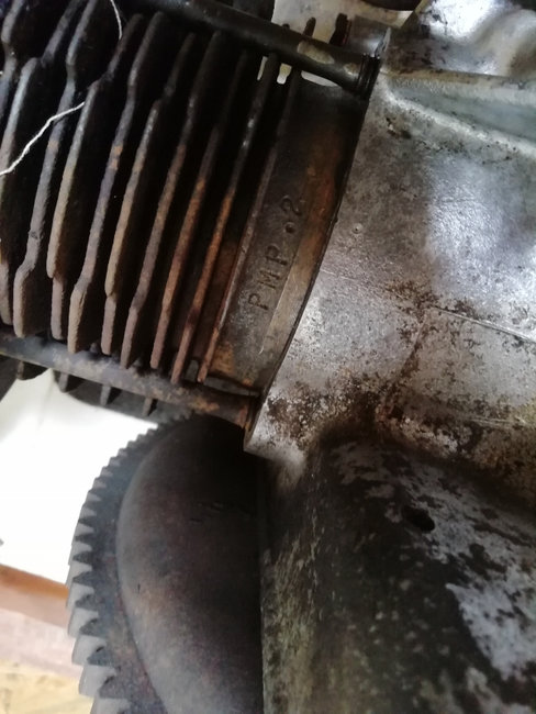

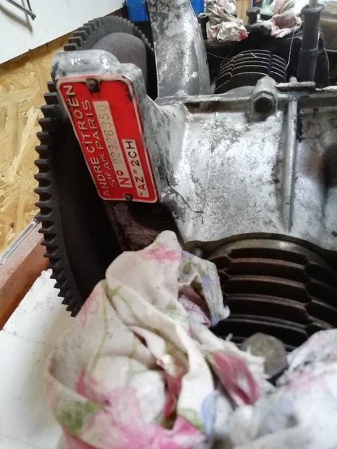

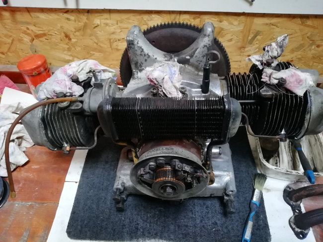

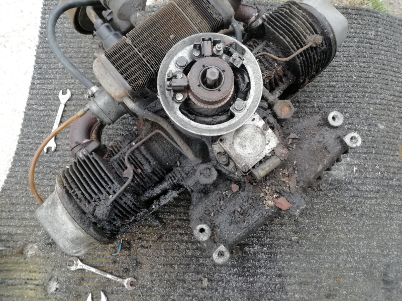

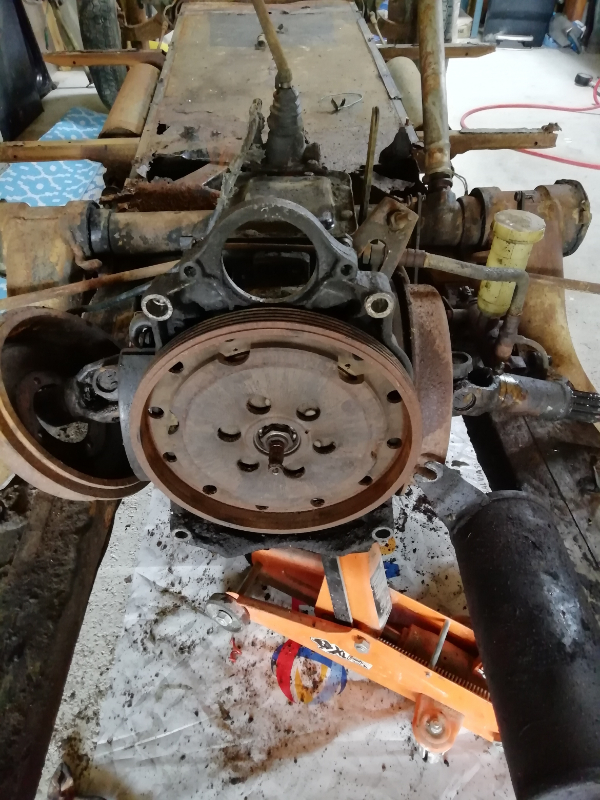

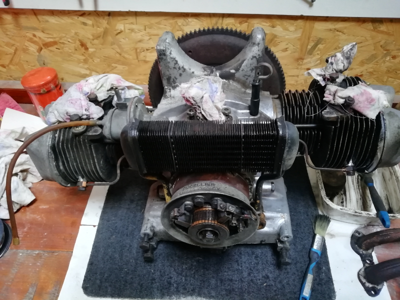

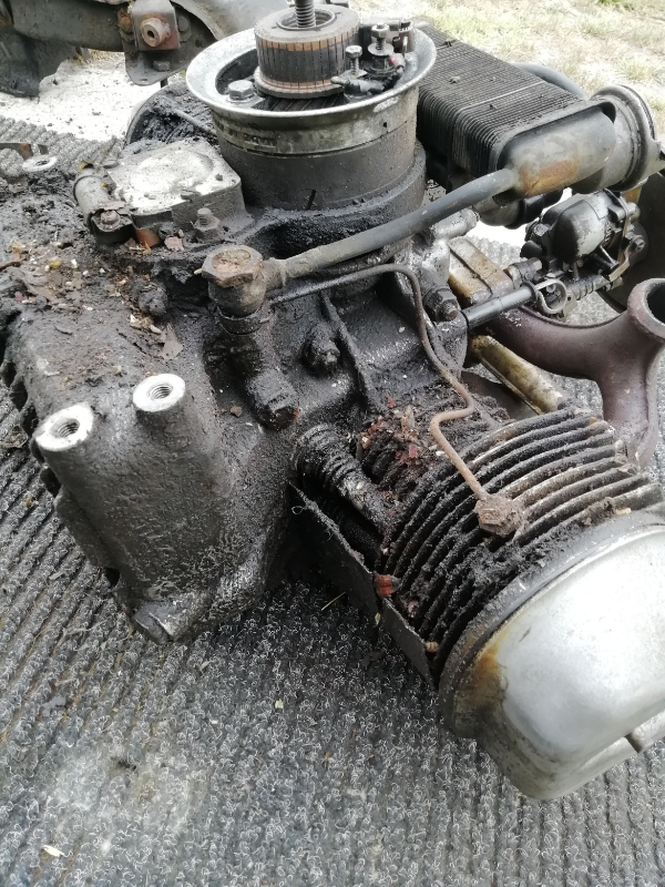

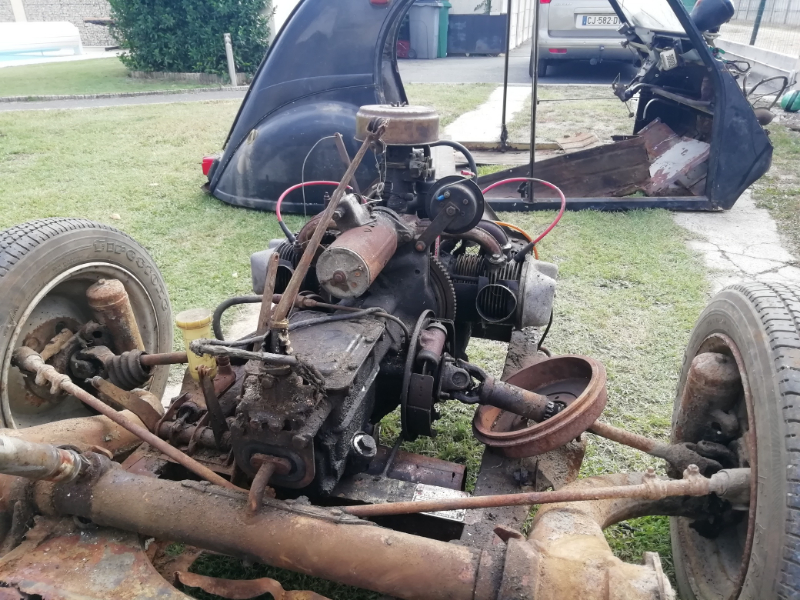

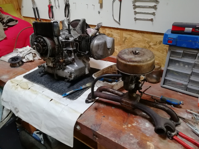

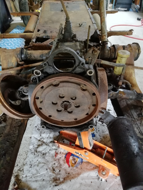

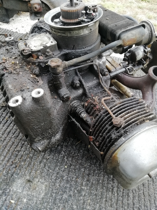

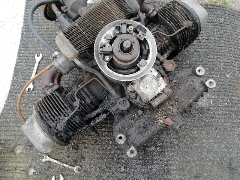

Après midi repos.........Il est temps de démonter le moteur sous le soleil !
Plutôt sale !
Plutôt sale !
Prochaine fois, la boite ....

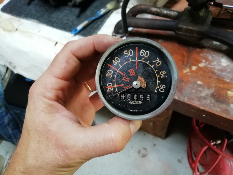

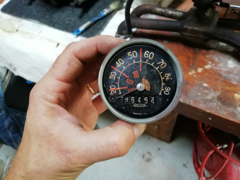

Pour le kilométrage , juste à lire ..

Pour la caisse et le moteur ? Honnêtement, en temps cumulé, 3h seul. ( Mon fils m'a juste aidé a lever la caisse)
Je pense finir la boite ce vendredi et attaqué la dépose du réservoir et trains avant et arrière......Me restera le châssis quasi nu. Je verrais donc à ce moment là !

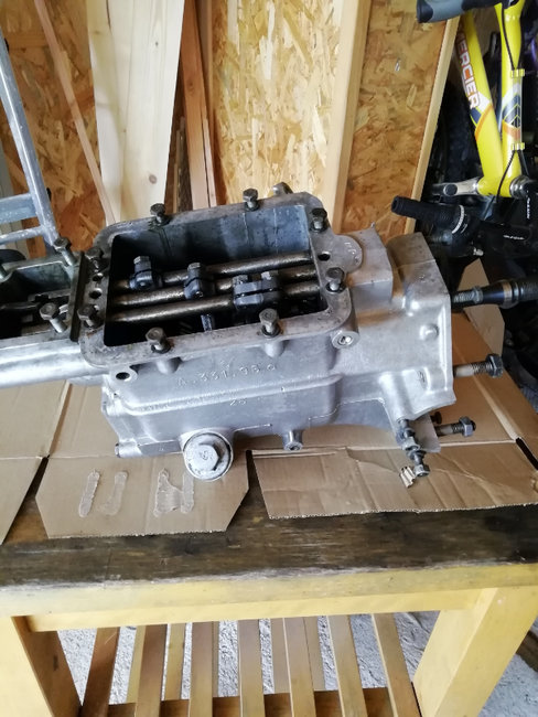

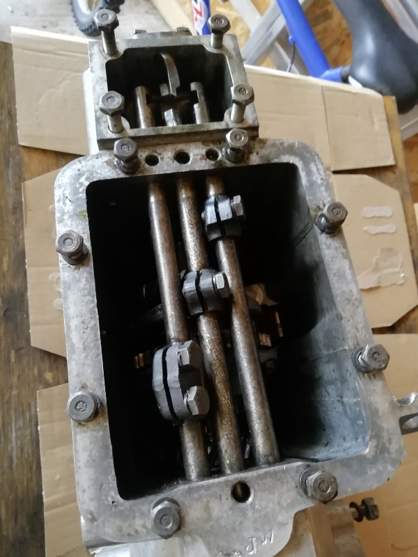

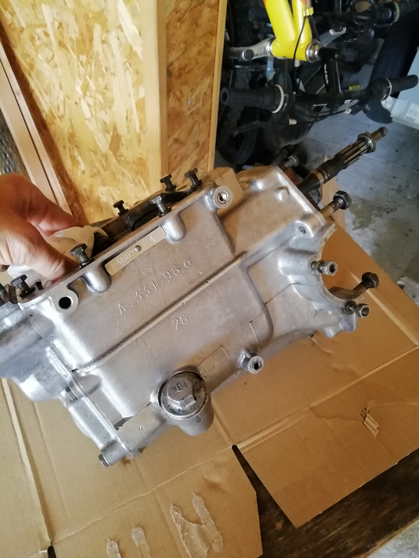

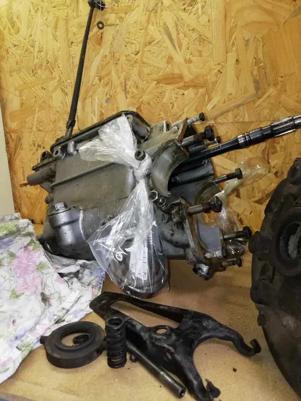

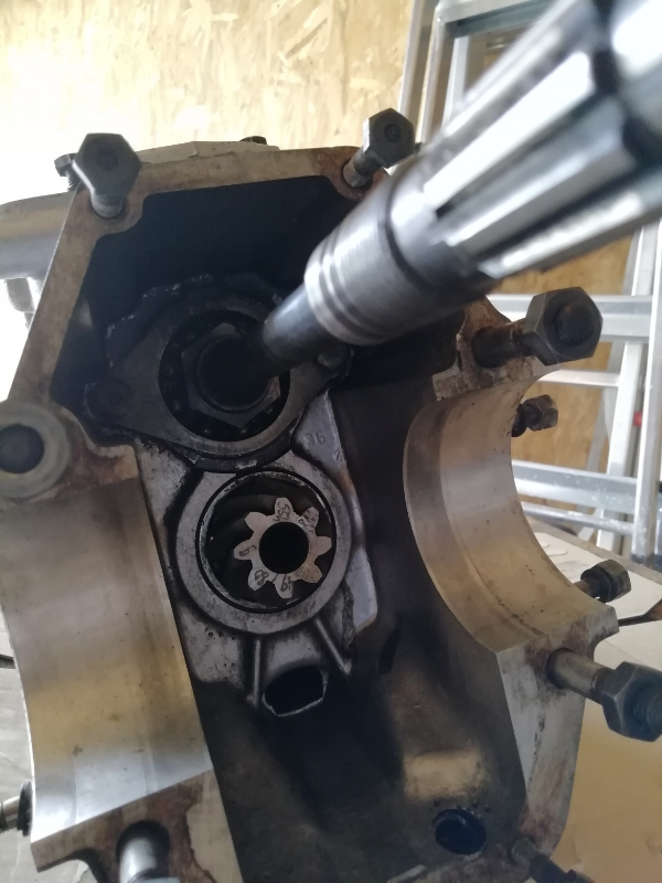

Bon, me revoilà !

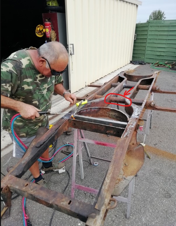

Alors le chassis est parti chez Papa pour réparation (il va gérer, il prendra des photos dès qu'il commencera)

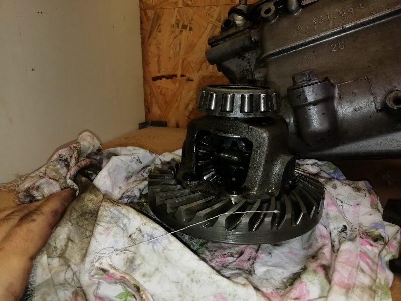

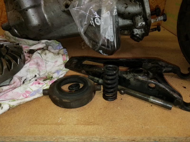

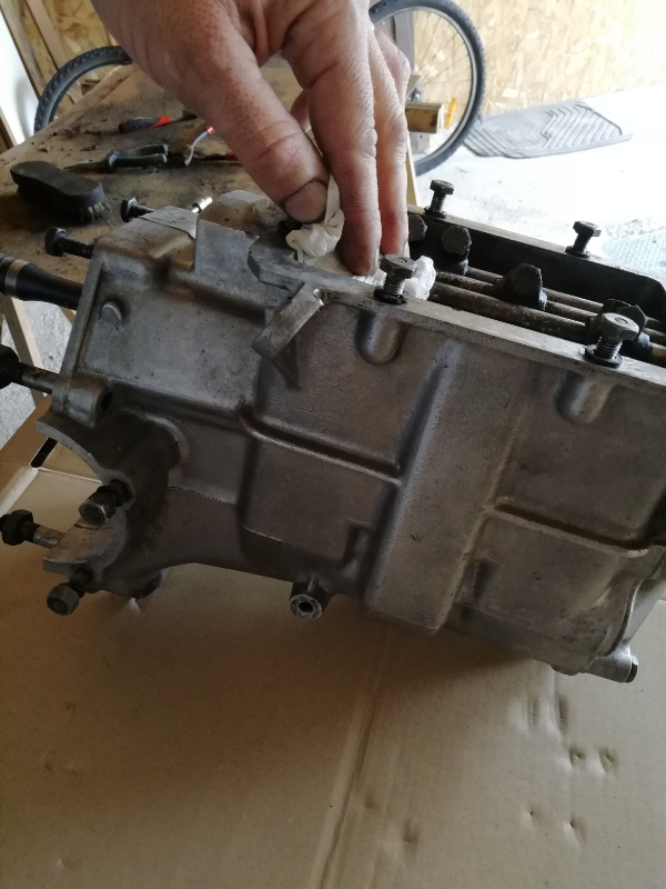

En attendant, entre le boulot et les les occupations diverses, j'ai quand meme eu le temps de commencer à démonter sommairement la boite pour une petite visite et un nettoyage

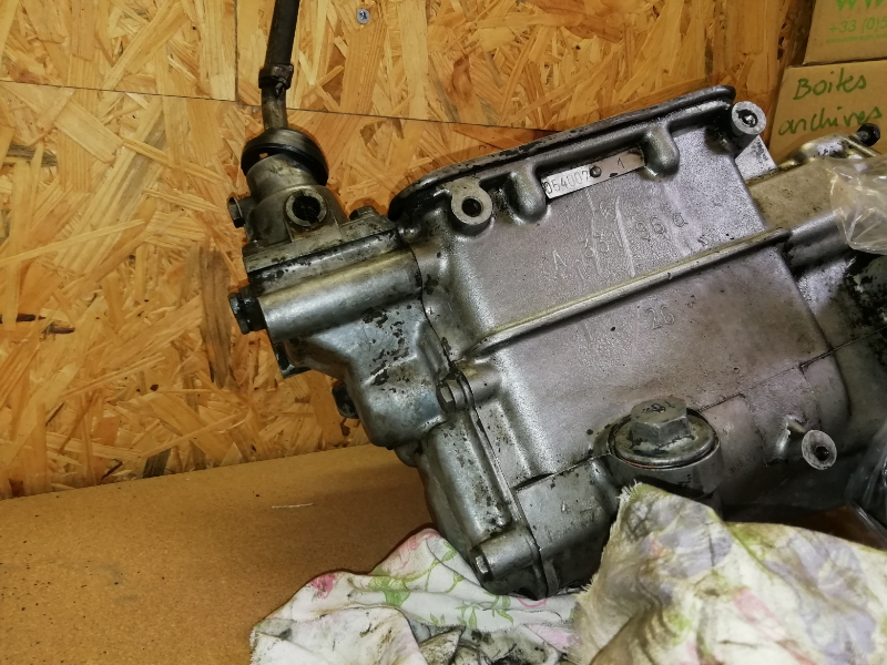

N'étant pas équipé d'un aerogommeur, je comptais nettoyer "à l'ancienne" le carter boite (je ne vais pas le démonter, tout semble nickel et aux dires du padre, la boite fonctionnait bien), repeindre la plaque supérieure mais je comptais faire microbillé le carter alu d'embrayage.
Une bonne idée selon vous?
Re: Il était une fois......mon AZLP 1961
Bien ça avance :pouce:

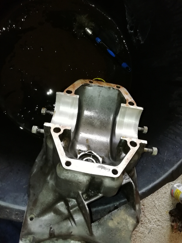

Par contre j'espère que tu as repéré les cales du différentiel...sinon c'est recalage du couple conique...le travail le plus compliqué et minutieux à faire sur une Deudeuche ! :???:
Messages : 1169
Localisation : Bordeaux
J'ai les cales...pas de pb ! l'ordre des cales est précis aussi? car je les ai mise comme de coté (par coté du coup) et aussi dans l'ordre, mais je est-ce que cela a son importance ?
Dans mon cas, coté droit, 3 cales de différentes épaisseurs avec la plus épaisse coté boite et coté gauche, 1 seule cale bien épaisse !
Sinon, après nettoyage :D :D
Il reste des finitions, mais je suis assez fier de moi !
Non l'ordre des cales importe peu, je crois seulement qu'il vaut mieux placer les plus fines contre le carter, et la plus grosse contre le roulement...
Par contre, après ce démontage, dommage que tu n'en profites pas pour changer les principaux roulements et les trois segments de ralenti qui sont souvent fatigués sur une ancienne...
J'espère pour toi que la boîte fonctionnera normalement... :salut:
Si tu veux faire ces remplacements de pièces, tu vas devoir démonter les trois axes; avant le démontage, il faut prendre soin de mesurer la distance qui sépare chacun des trois écrous du bord du carter...attention aussi aux billes et au bonhomme de verrouillage des vitesse situés sous les axes dans leurs puits respectifs ...
Autre chose, ta boîte comporte un doigt de guidage du levier de vitesse, ce doigt de guidage ( supprimé en juin 65) est souvent source d'ennuis, et certains deuchistes l'ont carrément enlevé...A voir...

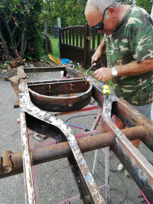

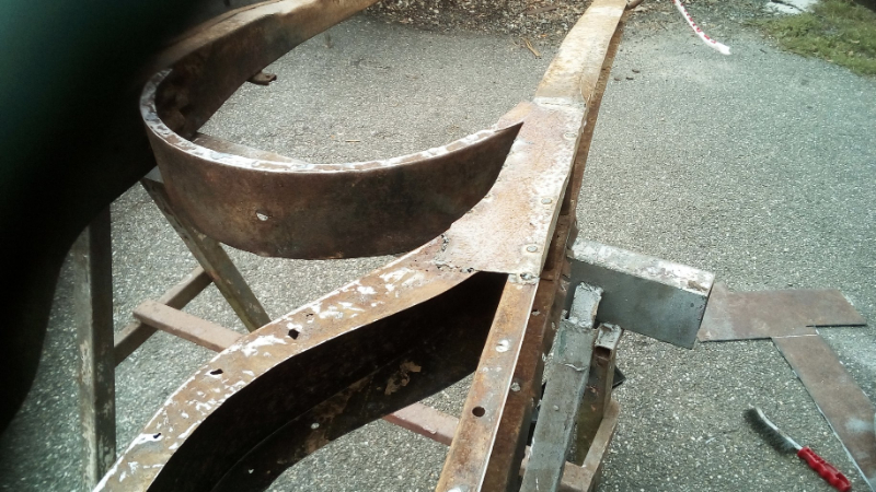

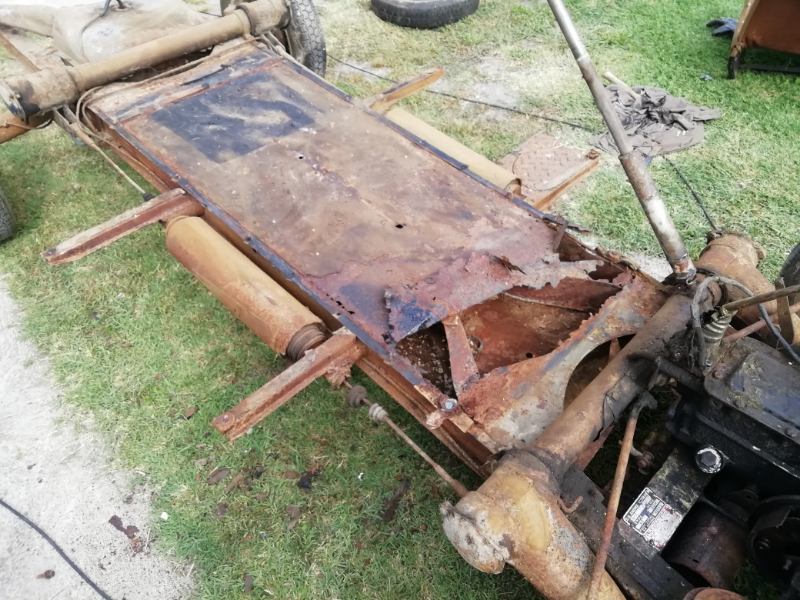

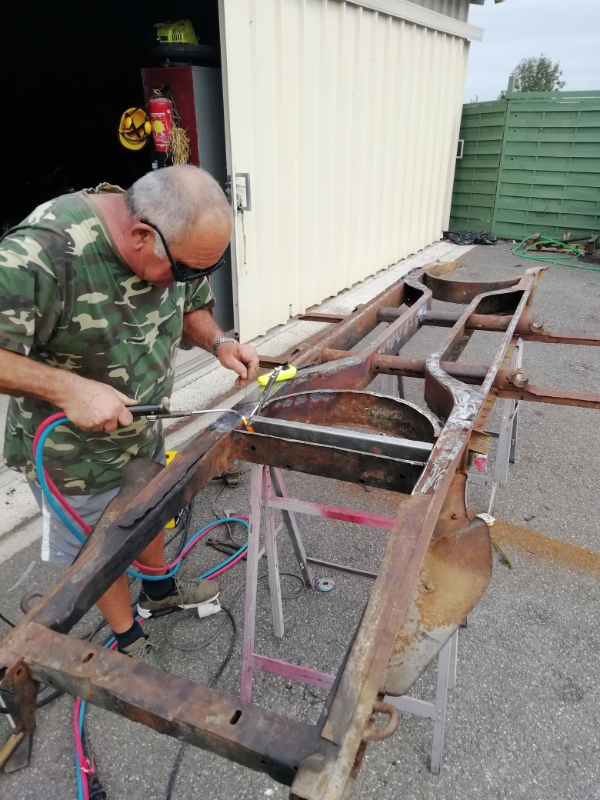

Bon, après un petit mois de vacances (et oui, c'est ça la SNCF ! lol), on va pouvoir se remettre au taf. Pour le chassis, le paternel avance moyennement car il est aussi très occupé, même à la retraite.
Il a décapsulé le châssis et souder un renfort. Le reste est d'origine et pas atteint (j'y est tenté qques coups de tournevis).
On a pris de la plaque pour refaire la "coque"
Je vais y revenir pour finir tout ca donc les photos seront dispo dans le mois (j'espère). J'ai déjà pris l'antirouille et la peinture epoxy.
Concernant l'antigravillon, mon père ne jure que par le Blackson mais partout il est mentionné que c'est de la m****
Donc quid de l'antigravillon ??

Oh la soudure au chalumeau !!, bonjour la déformation :salut:

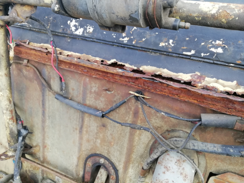

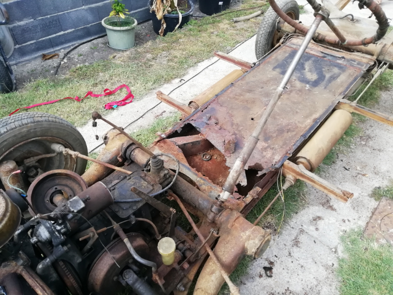

Messages : 1742
Je le trouve sacrément atteint ce châssis.
Est c'est quoi là ?
Des trous ?

Bonjour à tous :salut: ,
Je ne voudrais pas créer de polémique sur la restauration d'un châssis et surtout sur le prix de revient , mais en comptant la brasure,les baguettes d'apports ,le Gaz,les renforts en tôle , l'antirouille et son temps etc , etc , je suis pas vraiment sur que cela sois une bonne opération :non: sans compter que pour bien faire faudrait le passer au marbre pour au moins vérifier le retour à sa forme originale , un châssis de 30/40 ans et plus restera un vieux châssis qui à vécu avec ses déformations , perso je repartirai sur un neuf .

Marc 77 a écrit :Bonjour à tous :salut: ,
c'est une évidence, un calcul "rapide" permet une conclusion "rapide" :mdrordi:
est-ce de la brasure ou de la soudure au chalumeau ( collage ou vraie soudure)?
Après, coté mécanique, est-ce un "fougueux" 12cv qui va équiper la bête???
Ca limite le danger mais….
C'est vrai que vu d'ici un châssis neuf serait plus "tranquillisant".
Et même qu'un chassis d'occase moins esquinté pourrait se trouver…
Qu'en-dis-tu?

C'est vrai qu'on trouve des châssis d'occasion en bien meilleur état que celui de ta voiture ! Il vaudrait mieux le changer.
Si c'est un neuf, pour une AZ de 61 il faudra quelques adaptations mineures mais le papa carrossier pourra les faire sans problème. Bon, la voiture ne sera pas restaurée exactement dans son état d'origine !
Sur ma A, j'ai réparé le châssis, mais il n'était pas aussi abîmé, et c'est une A, 60 km/h maxi les bons jours sur le plat et sans vent, et les châssis modernes sont vraiment trop éloignés de l'origine.

bomacars a écrit :Oh la soudure au chalumeau !!, bonjour la déformation :salut:
Honnêtement, on parle de 2cv, et apparemment (c’est même sûr au dire de mon père), ces réparations étaient courantes dans les années 70.
Filofax a écrit :Je le trouve sacrément atteint ce châssis.
Est c'est quoi là ?
Des trous ?
Ce sont des taches d’huile. J’ai bien compris que la majorité des personnes ici n’approuvait pas notre réfection mais je n’aurait jamais repris la route avec des trous au niveau des traverses !!!
J’ai bien compris que le fait de repartir sur châssis neuf à 800 euros serait la meilleure solution ( et j’en ai conscience), la plus rapide et la plus simple.
Cependant, le châssis n’est pas pourri. Des plaques de renfort sont soudées au endroits « fragilisés » et les tôles changées. Maintenant, la seule modification notable va être la réfection de la tôle de support du frein à main.
Niveau sécurité, on parle d’une 2cv qui va monter à 80 km/h.....et le châssis, n’en déplaise à certains, ne va pas se déformer avec une soudure au chalumeau !
Le but des photos ( et ce n’est que le début) est juste de montrer au plus téméraires et courageux que cela peut être possible avec une base correcte.
Concernant le coût, le remplissage des bouteilleS (qui va servir à deux 2cv...) 150 euros
Tôle : 50 euros chez Arcellor
Peinture epoxy : 60 euros Restom
Reste antigravillon et cire corps creux

Des trous ?
je remarque que tu chiffres 60 euros de peinture époxy.
mais tu en mets combien de couche sur ton châssis avec 1kg ?
sur leur site ils préconisent entre 1 et 3 kg pour un châssis, ça fait une sacrée fourchette !
et bravo pour les photos.
