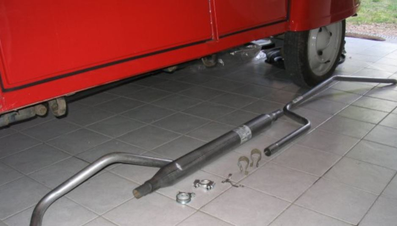

Sinon tu peux acheter ca !
- Mikey 71
- Messages : 1940
- Localisation : Chambilly 71
- Âge : 45
Re: Etanchéité cloison pare feu 2 cv
Fredjojo a écrit :Sinon tu peux acheter ca !
C'est pas la meilleure solution mais ...

Dans ton cas je serais tenté de virer le pot secondaire sous la boite et de raccorder le secondaire d'une récente , tes collègues en ont marre de cette odeur de maïs grillé lorsque tu arrive le matin :lol: :lol:
