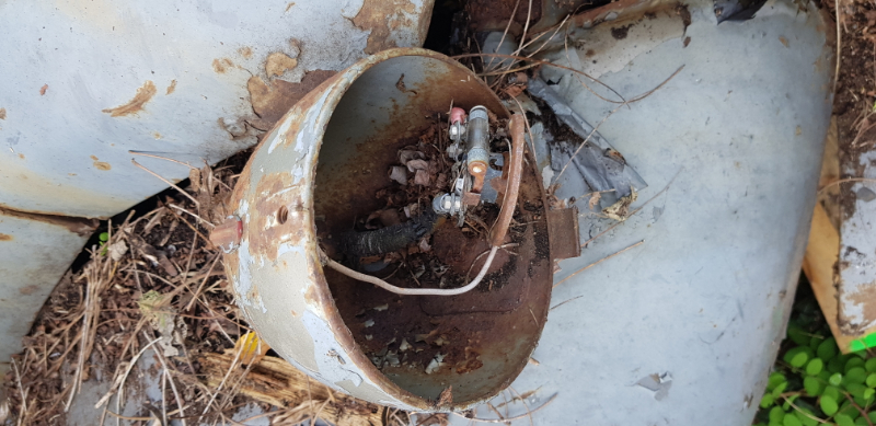

Est-ce que la rénovation est possible ?
Sur une des casseroles, il manque une languette. C'est une pièce qu'on retrouve ?
Comment savoir quel optique il faut y mettre ?
Ou alors faut-il tout changer s'il manque la languette ?
La 2cv est des années 50.

Il me semble que ce sont des très vieux cuvelages de phares de type A ... assez rares, a récupérer ainsi que toutes les pièces sauvables autour !
Le possesseurs de A devraient confirmer.
Re: Optique de phare 2cv années 50
Ah, oui, où as-tu trouver ça ?
Cuvelage de phare de 2 CV A effectivement, d'avant juin 1954, de marque Cibié.
L'optique est particulière, spécifique à ces cuvelage. Il y a deux modèles avec des diamètres différents pour le porte ampoule : 52 mm jusque courant 1953, puis 42 mm jusqu'en septembre 1955.
Les verres : TP 415 X jusqu'en septembre 53, puis TP 442 X. Le TP 415 X est introuvable, si quelqu'un en a un, je suis preneur. Ces verres montés aussi sur certaines motos à l'époque, dont les Terrot, et sur les Types H, évidemment.
Le verre comporte un ergot en bas qui rentre dans un caoutchouc qui maintient l'optique.
En haut une patte vissée , un premier modèle jusqu'en septembre 1950, puis un deuxième jusqu'en juin 1054.

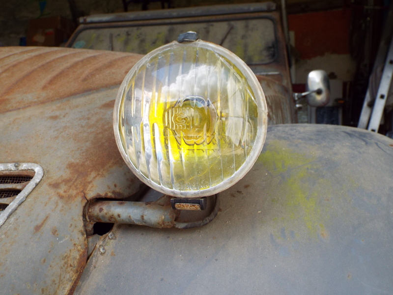

Voici la photo du phare de ma type A, celui qui a le bon verre, cassé sur un bord !
Mais sur la photo je vois qu'il y a aussi un capot.
Peux-tu nous mettre d'autres photos ?
Es-tu intéressés par ces pièces ? Sinon, je suis preneur.
