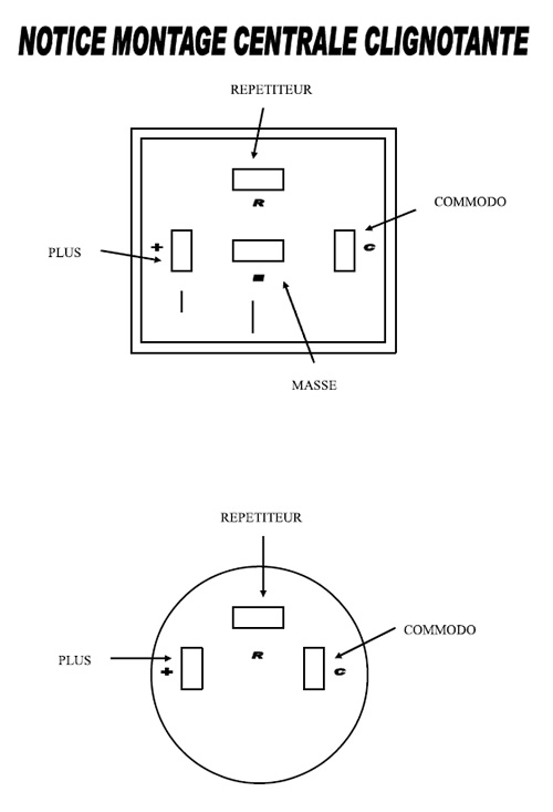

Reçu ce jour ma centrale clignotante de 2cvp
je l'ai monté et tout est rentré dans le(s) ordres y compris Warning
la question à la con que je me pose pourquoi elle à claquée cette centrale en voulant tester une petite lampe témoin
trouvé sur la Zone
https://www.amazon.fr/gp/product/B07P5Z ... UTF8&psc=1
Comme je suis un peu sourd, j'ai besoin d'un témoin lumineux
Ce témoin se branche ou sur la borne C ou R
je crois que le problème de la centrale devenue HS
j'ai mis un fil de la lampe témoin à la masse et l'autre sur R
je pense que un fil sur la borne R ou L suivant appro = vers témoin tableau de bord suivant lecture trouvée sur le web
je pense qu'il faut donc mettre un fil sur le R et l'autre sur + et non à la masse encore que pas sur du tout
Merci d'éclairer ma lanterne
Cordialement
Michel

- michel28
- Deuchiste passionné
- Messages : 412
- Enregistré le : 22 sept. 2019, 07:19
- Ma deuche : 2CV Charleston 1983
- Date de naissance : 10 févr. 1943
- Localisation : Maintenon (28)
- Âge : 82
Re: 2 cv Clignotant qui reste fixe allumé
Re
Merci du renseignement
avec le multimètre je teste, un fil à la masse, l'autre fil du multimètre
ou sur la sortie clignotant Cou L
et suivant résultat des courses on teste l'autre sortie P ou R
ça me parait cohérent
Pour Info
j'ai démonté et sortie sur la centrale HS, le fil fin long s'est cassé
au final je ne pense pas que ce soit une mauvaise manip
mais à ça rendu l'âme pendant les manips et ça n'a pas aimé
elle était de 1990 cette centrale Cartier à bilame (date écrit dessus)
Pour Info

- michel28
- Messages : 412
- Âge : 82
Re
Branchement d'une lampe témoin
un fil à la masse, l'autre sur le répétiteur et la lampe fonctionne
en mode clignotant, D ou G et Warning
Ce qui avait rendu je pense la centrale HS c'est le fait d'avoir forcé un peu sur
la cosse répétiteur, ça avait cassé un "fil" très tendu dans la centrale de "1990"
Pour info et bonne soirée

Tant que courant passe , l'ampoule est allumée
Au bout de quelques seconde , le bilame s'écarte suffisamment pour couper le courant, ce qui pour effet d'éteindre l'ampoule
Dans ce cas le bilame va refroidir et reprendre sa forme initiale, tout en retouchant le contact, de ce fait la courant repasse de nouveau
Et c'est réparti pour un tour
La résistance est en fait un petit filament assez fragile
Attention, pour ce genre de centrale, il est impossible de remplacer les ampoules à filaments par de la Led car il n'y aura pas assez de courant pour faire chauffer le filament
