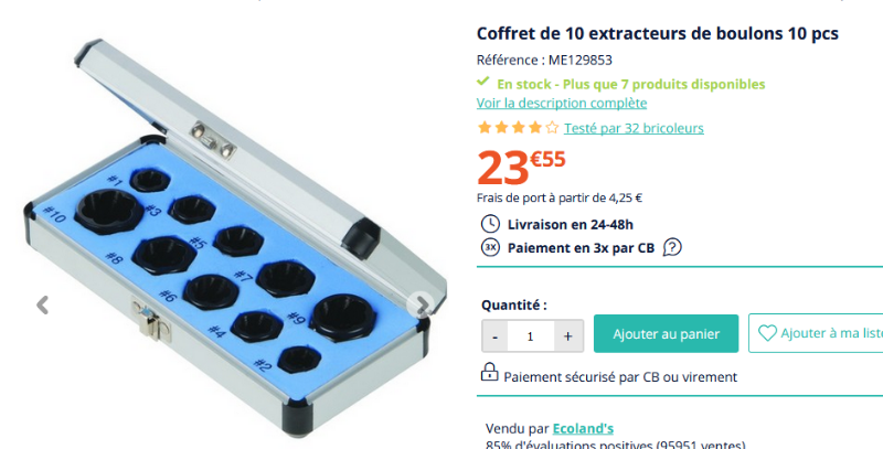

Marc 77 a écrit :https://www.manomano.fr/p/coffret-de-10 ... pcs-129853
Le même que celui que j'ai trouvé, mais en plus cher ! :gnark:
https://www.amazon.fr/Silverline-467893 ... B001C7T20E : 21,48 €

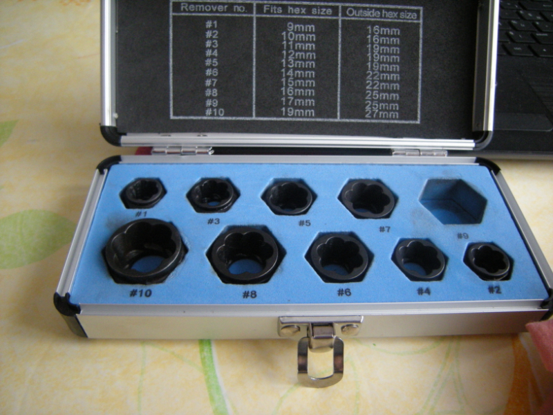

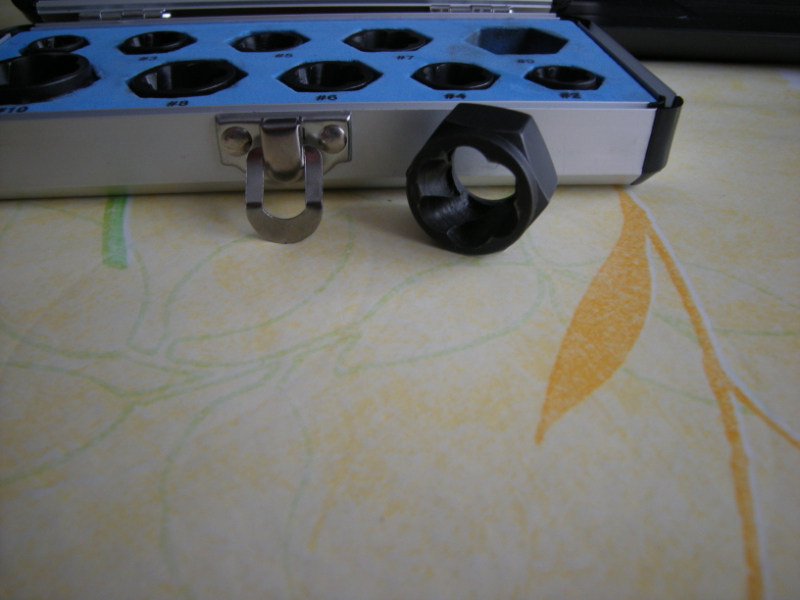

Bon voila les nouvelles ,je suis aller chercher mon colis , je me gare , j'ouvre ma porte du partner pour descendre , un fourgon de livraison
me fait un raser ,touche mon rétro moi j'ai juste une marque ,lui plus de rétro , :ptdr: . bref j'ai perdu 1 h.
Ensuite ,je fonce au garage , je fait un essaie ,et la ,super mon boulon se dévisse nickel ,pareil de l'autre coté ,la!!! j'ai eu besoin dune rallonge ,
le problème que j'ai rencontrer , c'est de sortir les deux goujons ,du chassis, coincé,,pourrie de la rouille ,ou de la terre , bref pourrie de chez pourrie.
Pour résumée ,se coffret vaut le coup ,pour 24 euros avec le port , c'est vraiment comme sur la vidéo que je montre plus haut. Le boulon et venue ,nickel.
je vous le recommande ,il y a plusieurs diamètre , le jour ou on a un boulon ou un écrous qui viens pas ,avec c'est douille spéciale pour dévisser les boulons
ou écrous abîmées, on y arrive .Voila les photos du coffret ,
Messages : 11511
Re: renseignements sur ce coffret de douille .
Petite précision ,j'ai utilisé la douille n 9 . Mais pour débloqué ,il faut une douille ,ou clé de 25 mm , j'avais pas la 25 j'ai utilisé la 26 , un peut grande mais
elle à fait l'affaire . :salut:
