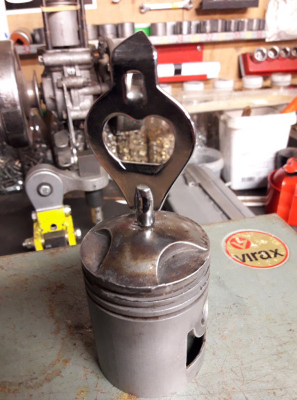

Bonjour à tous ,
Recyclage du piston de la 156
Rien ne se perd, rien ne se crée ,tout se transforme ...........[/i]
