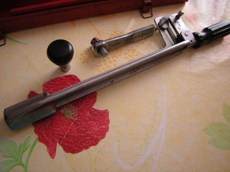

mais une question d'expert renato...sur ton tuto de réglage des culbuteurs (si cela est toi qui l'a fait...,)....la clé dynamométrique....tu parles de resserrer a la clé dynamométrique les écrous des culasses a 2.3 2.5 kilos...j'ai voulue en acheter une et il n'y avait rien a cette mesure....
dois je comprendre que TOUTES les clé actuelle sont vendue au newtonmetres...et donc 2.3 m.kgf = 22.56 N.m ???
Oui nos 2cv le serrage préconisé part Citroën et 2.3 pour les culasses,2.5 maxi, moi je parle toujours en kg
ma clé va à 500 gr prés , elle serre au kg,mais il y a des tableau de conversion du moment que tu serre 2.3 kg
je connais pas de serrage angulaire sur une 2cv , c'est tout en m.DAN ou .m kg voila la mienne ,en photo
mais il y en à des moins chère ,
