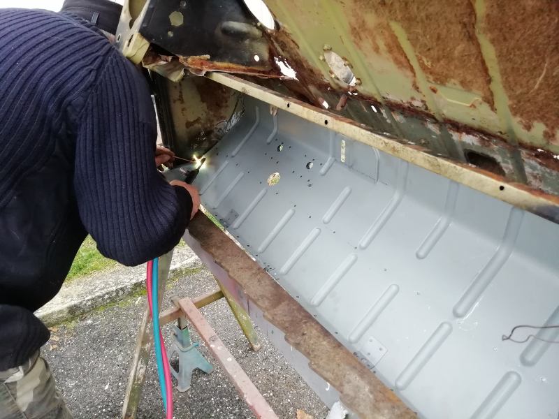

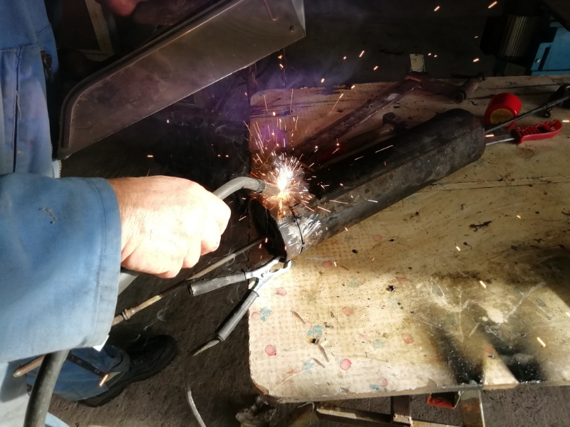

bomacars a écrit :Oh la soudure au chalumeau !!, bonjour la déformation :salut:
Honnêtement, on parle de 2cv, et apparemment (c’est même sûr au dire de mon père), ces réparations étaient courantes dans les années 70.

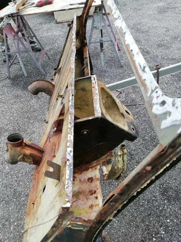

Filofax a écrit :Je le trouve sacrément atteint ce châssis.
Est c'est quoi là ?
Des trous ?

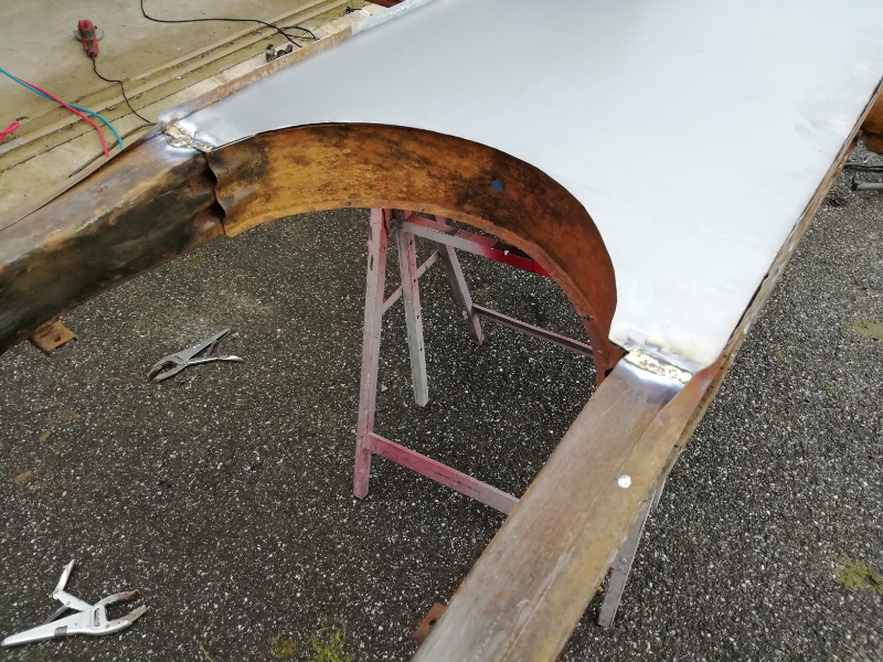

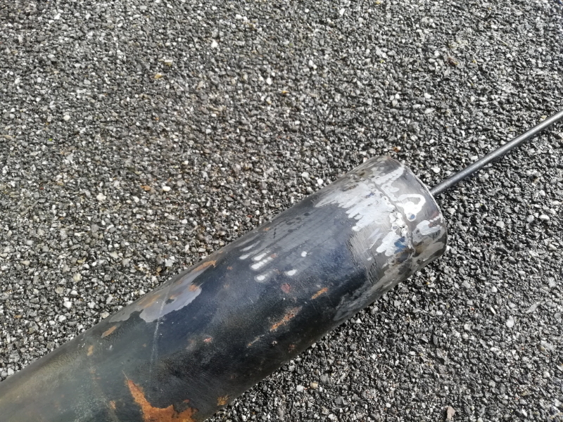

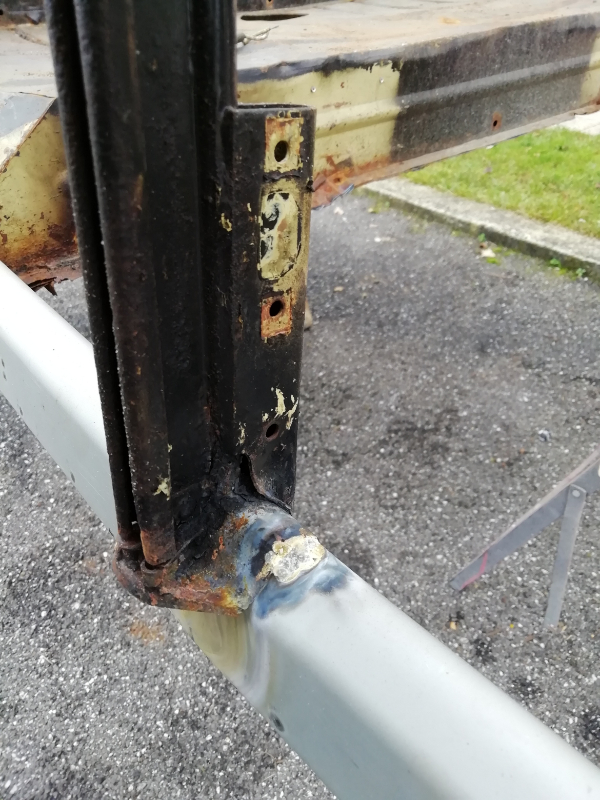

Ce sont des taches d’huile. J’ai bien compris que la majorité des personnes ici n’approuvait pas notre réfection mais je n’aurait jamais repris la route avec des trous au niveau des traverses !!!
J’ai bien compris que le fait de repartir sur châssis neuf à 800 euros serait la meilleure solution ( et j’en ai conscience), la plus rapide et la plus simple.
Cependant, le châssis n’est pas pourri. Des plaques de renfort sont soudées au endroits « fragilisés » et les tôles changées. Maintenant, la seule modification notable va être la réfection de la tôle de support du frein à main.
Niveau sécurité, on parle d’une 2cv qui va monter à 80 km/h.....et le châssis, n’en déplaise à certains, ne va pas se déformer avec une soudure au chalumeau !
Le but des photos ( et ce n’est que le début) est juste de montrer au plus téméraires et courageux que cela peut être possible avec une base correcte.
Concernant le coût, le remplissage des bouteilleS (qui va servir à deux 2cv...) 150 euros
Tôle : 50 euros chez Arcellor
Peinture epoxy : 60 euros Restom
Reste antigravillon et cire corps creux
juste pour info: je respecte ton beau travail de restauration :clap: .
Mais un châssis plus on coupe, plus on soude , plus on rebouche les trous du démontage des tôles,plus il deviens cassant.
la sécurité, même une 2cv à 80 kh et pareil pour tout le monde ,ton châssis se casse dans un trous ,ou un virage ,tu perd le contrôle ,un poids lourd viens en face !!!
Apres bien sur chacun fait comme il peut,mais il faut aussi penser a la sécurité, un châssis absorbe des effets de torsion,et des contraintes routière, que beaucoup
néglige , en voulant sauver un mort.Je répète aucune critique ,c'est pas mon genre de critiqué le travail des autres, c'est juste une info. Bonne restau :clap: :tchin: :salut:

casaman a écrit : Ce sont des taches d’huile. J’ai bien compris que la majorité des personnes ici n’approuvait pas notre réfection mais je n’aurait jamais repris la route avec des trous au niveau des traverses !!!
Comme dit plus haut, "respect pour le travail que tu fais" c'est ton choix, maintenant lorsque tu parles d'une d'une 2cv à 80, penses bien qu'avec la sécurité qu'offre la caisse de nos 'titine" même bien en dessous de 80 tu peux te faire tres mal.
Contrairement à ce que tu dis, une tôle soudee au chalumeau se deforme beaucoup, raison pour laquelle lorsqu'on effectue des travaux sur ce genre de chassis, l'ideal est la soudure mig ou par point ou la "chauffe" est plus limitée.

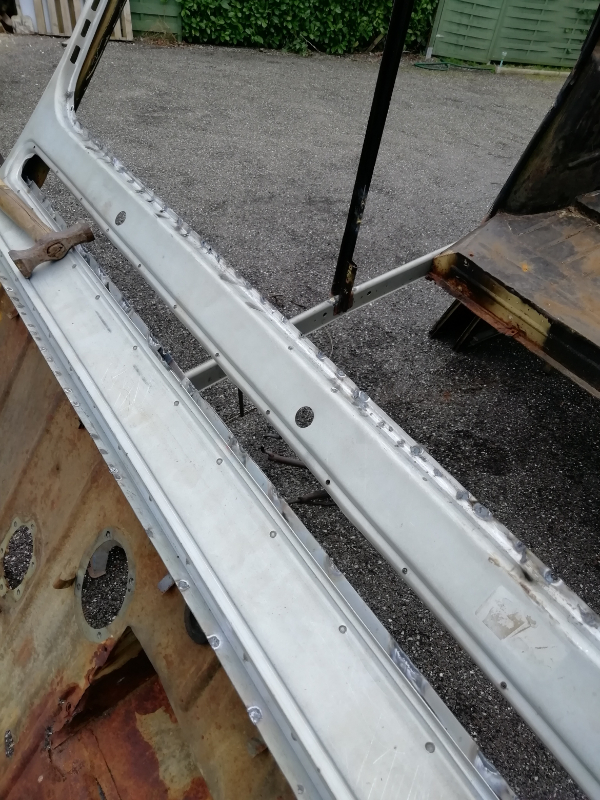

Attention, je reviens avec de nouvelles photos.....Vous allez pouvoir vous lâcher :mdrordi: (j'ai eu un doute à les poster, mais finalement, pas peur :mdr: )
Donc, mon chantier a pris un peu de retard cause météo de m****, et emploi du temps.

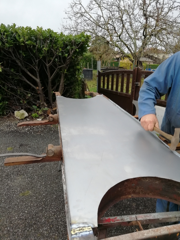

après avoir poncé l'intérieur du chassis, les tôles ont pu etre remises
J'ai repris du coup un kit peinture epoxy (ca porte a 2.5 litres donc suffisant) ainsi que l'antigravillon et la cire corps creux de chez Restom
Prochaine étape, sablage, mise en peinture et sechage (apparement plutot 1 semaine) puis retour à la maison pour de la vraie mécanique !
Re: Il était une fois......mon AZLP 1961

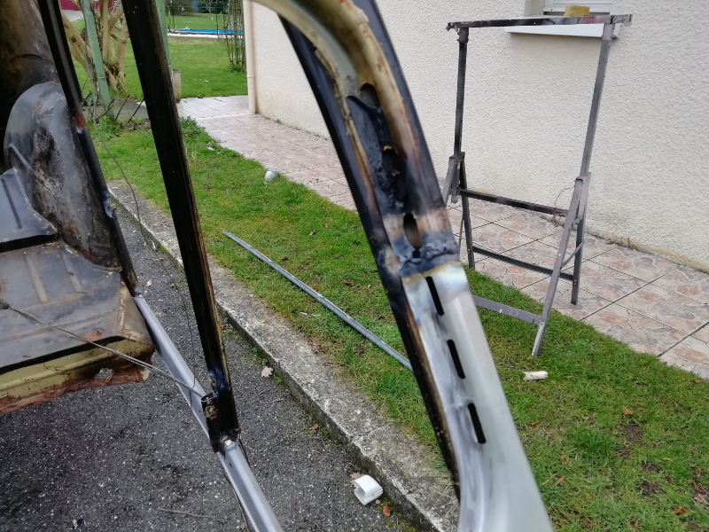

Si tu as juste changer les tôles inférieures et supérieures, c'est du bon boulot.
Je l'ai fait sur ma A, mais obligé parce que les châssis de A ne sont pas refabriqués.
:plus1: , beau boulot...

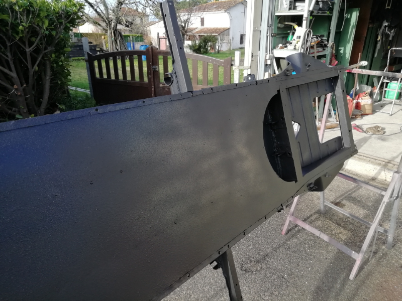

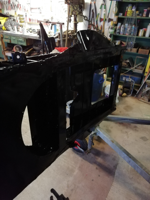

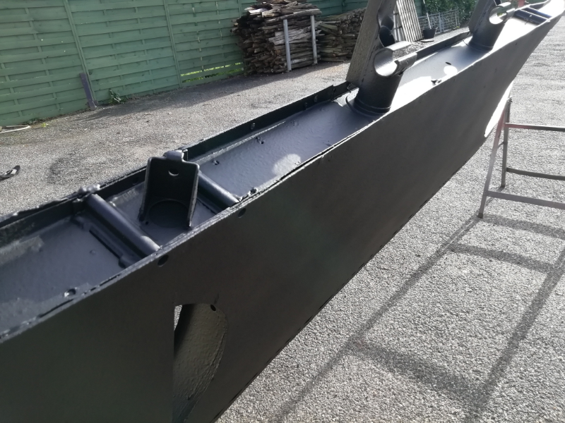

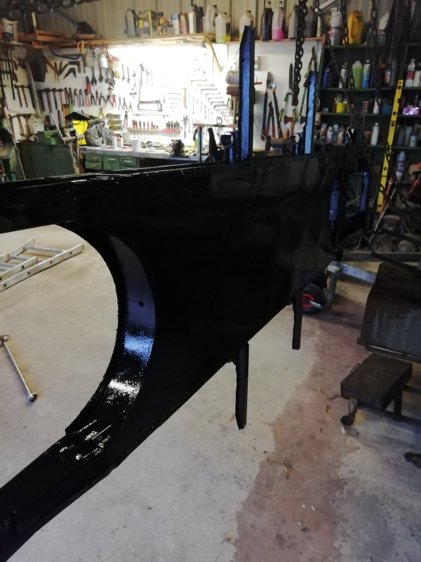

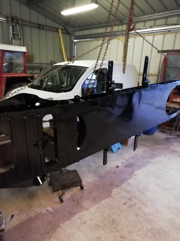

ET voilà, le chassis "polémique" est pret ....
Donc, tout d'abord mise en peinture epoxy 2 couches (Pour celles et ceux qui veulent connaitre les quantités, c'est 600g de peinture pour 1 couche (plus le durcisseur et diluant en quantité proportionné)
Messages : 1170
Localisation : Bordeaux

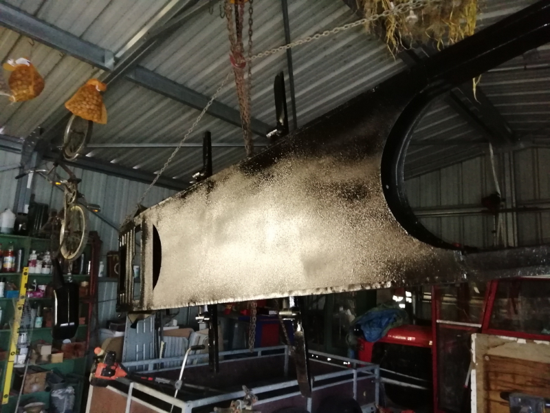

Puis, comme tout bon chassis , une couche d'antigravillon (Le RESTOM insonorisant, 2l suffise LARGEMENT)
Messages : 1170
Et pour finir, et bien, après sechage complet (pour info, c'est pas bitumeux au sechage), une couche de propreté avec le reste d'epoxy ...
ET voilà, resultat des courses, 1 mois de sechage dorénavant avant la remise en état des essieux et des freins

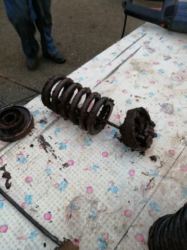

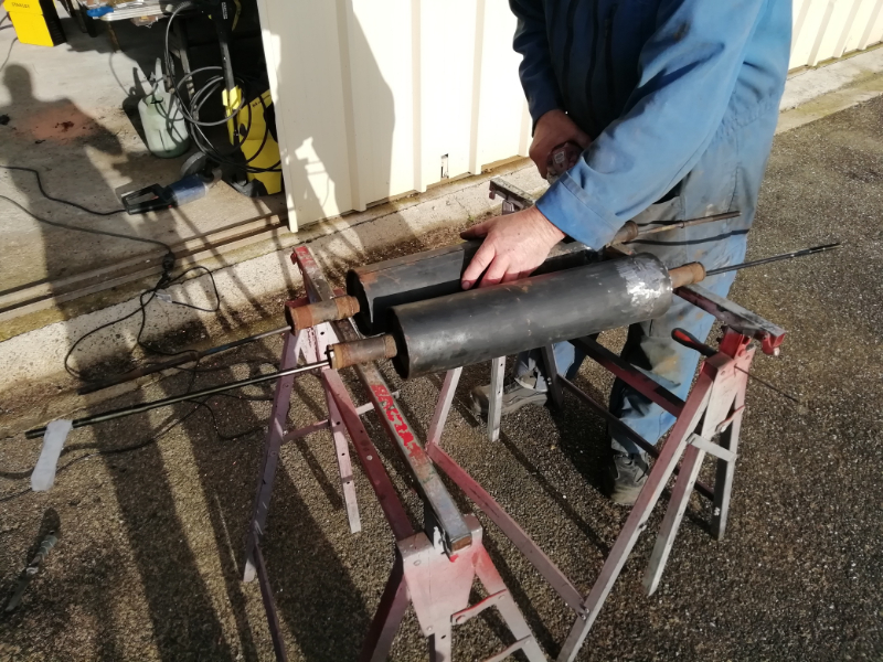

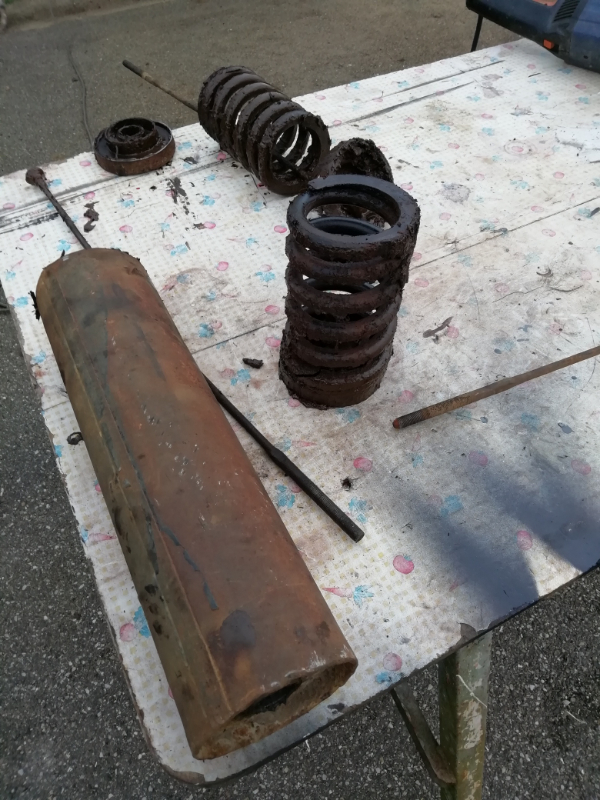

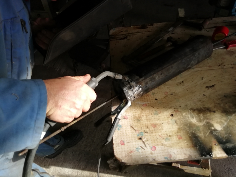

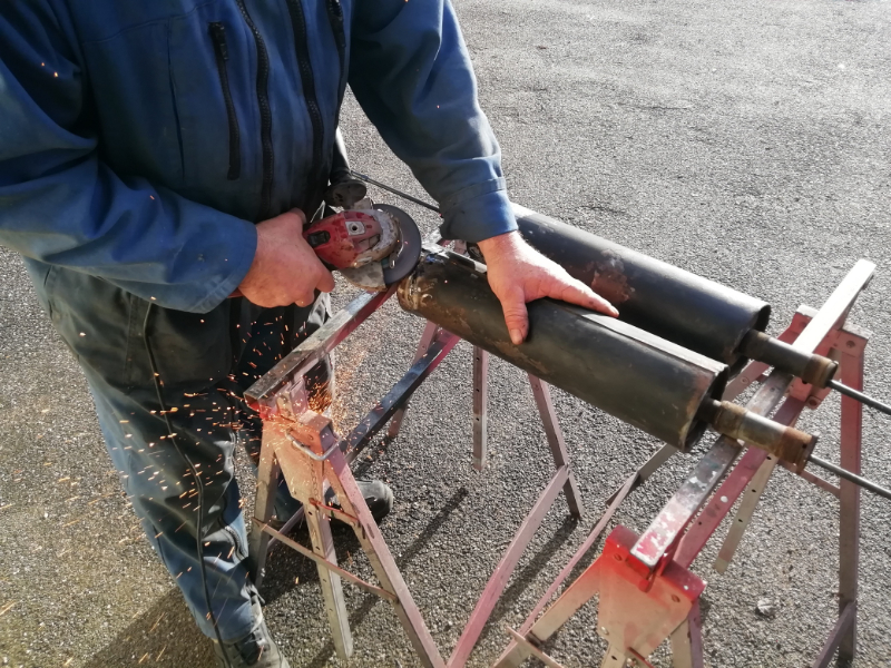

Du coup, pendant que le paternel s'occupait de la peinture, j'avais prévu un petit supplément, les pots de suspension
Messages : 1170
Bon, on a trouvé un PAQUET de terre, boue, huile, graisse....Bref, fallait s'en douter
Plus étrange, le ressort arrière du pot gauche était cassé !
Heureusement, à la campagne, c'est un peu la caverne d'Ali baba (mon père en avait 4 !)
Donc, on a pu trouver dans les temps un ressort quasi neuf..
et remonter tout ce petit monde
Messages : 1170
Et voilou !
J'ai pu profiter du RAB d'epoxy pour les mettre aussi en peinture
Bon, après vous avoir bombardé de photos, je vous laisse critiquer (en bien ou mal bien sûr) et vous souhaite de joyeuses fêtes !!

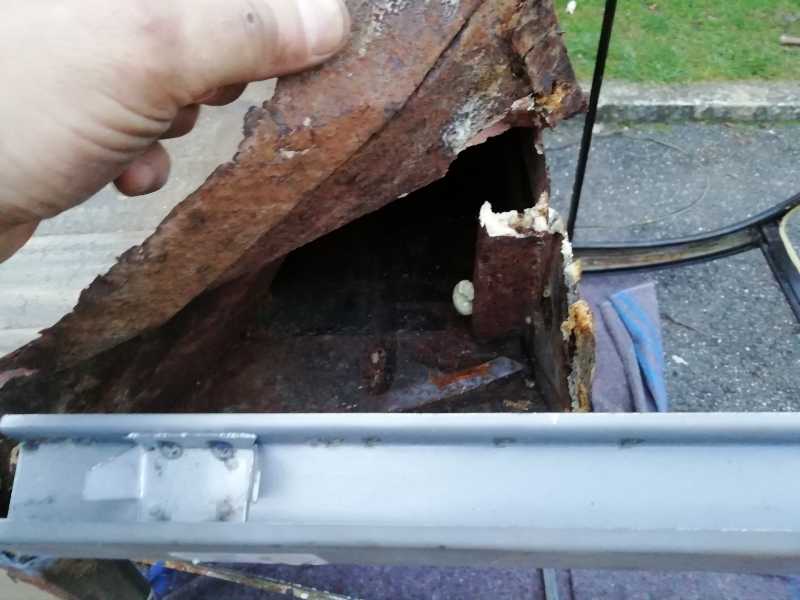

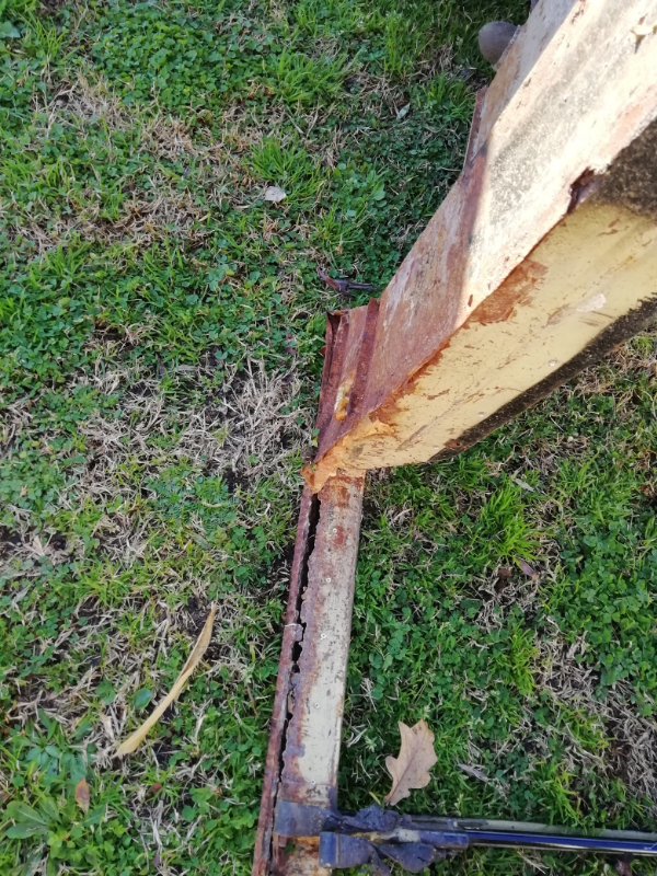

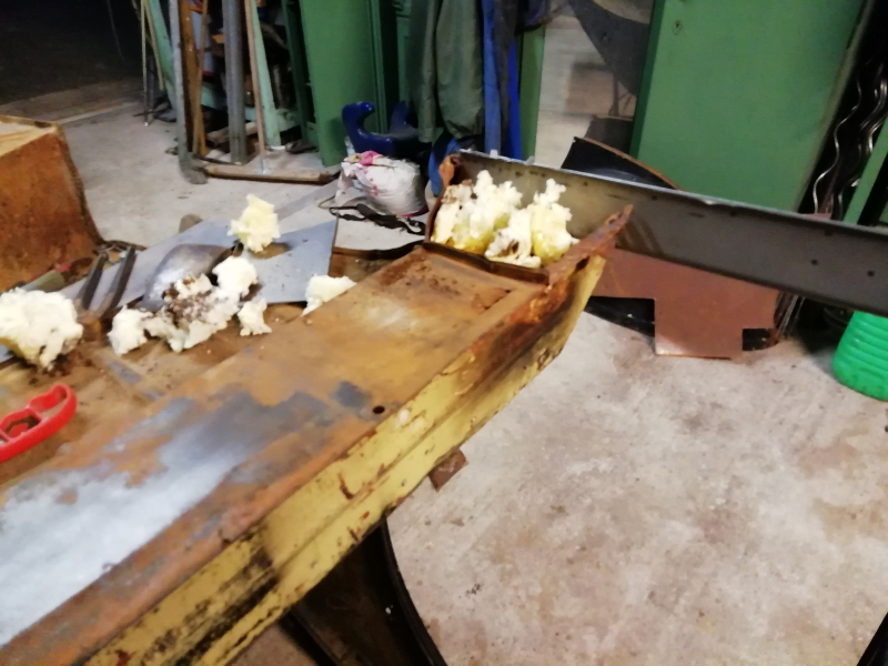

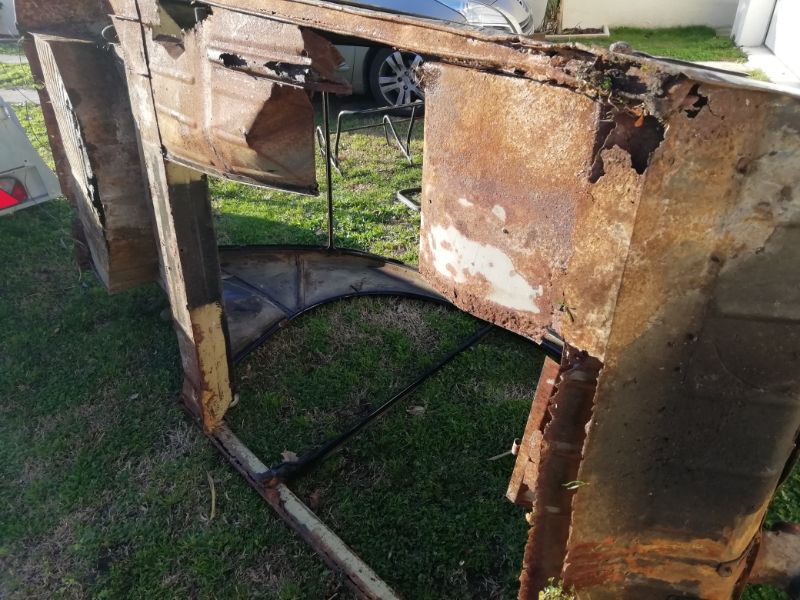

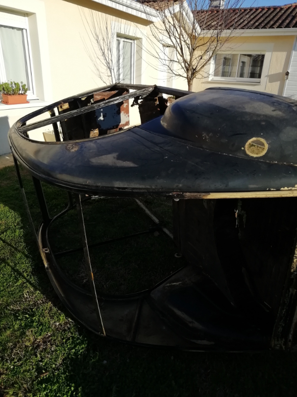

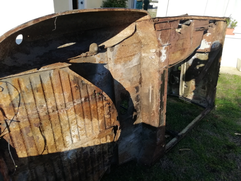

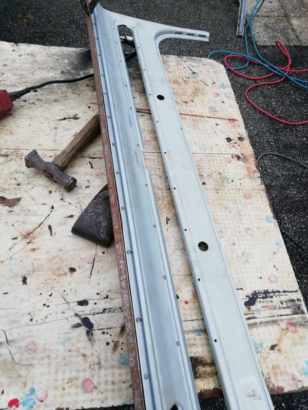

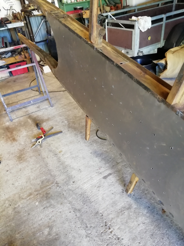

Et pour finir l'année, envoi de la caisse (du moins, ce qu'il en reste !) chez mon père, qui possède le matériel et la place.
L'aile n'est pas démontée car les vis sont...soudées par la rouille)
Les pièces changées seront :
- Bas de caisse
- Planchers latéraux et avant
- Fond de coffre
- 1/2 baie vitre
puis ensuite :
- Panneau arrière
- éventuellement la planche de bord (si pas réparable )
Pour ma part, je récupère le chassis et ainsi pouvoir commencer la repose des essieux et freins

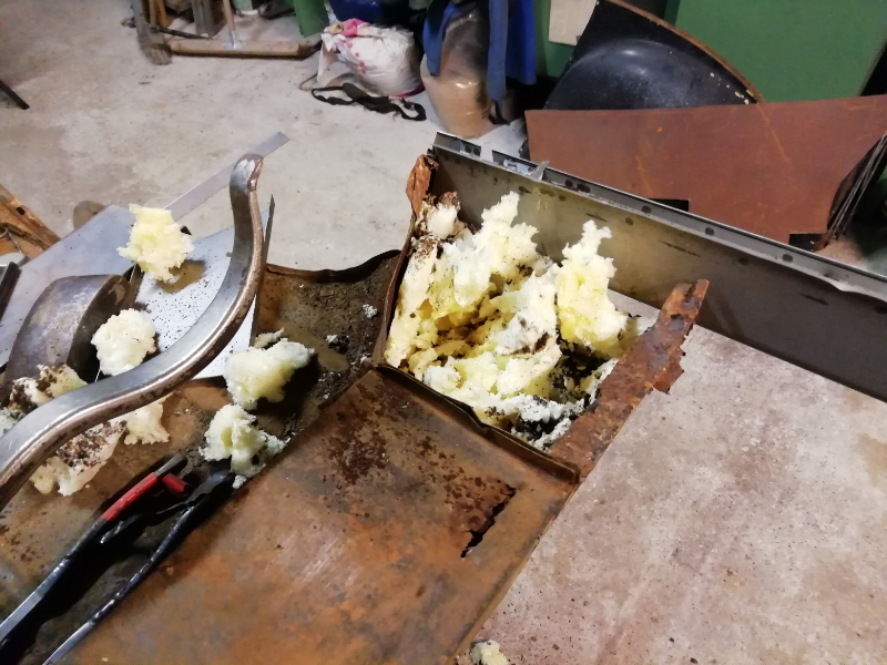

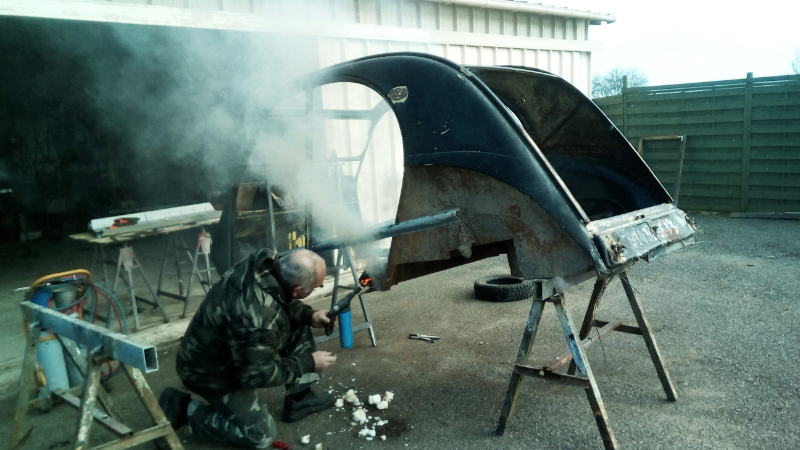

Quand la caisse d'une 2cv était remplie de mousse expansive !!
Messages : 11554
Impressionnant de voir çà , :shock: :clap: :clap: au père . :tchin:

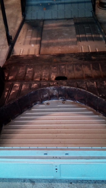

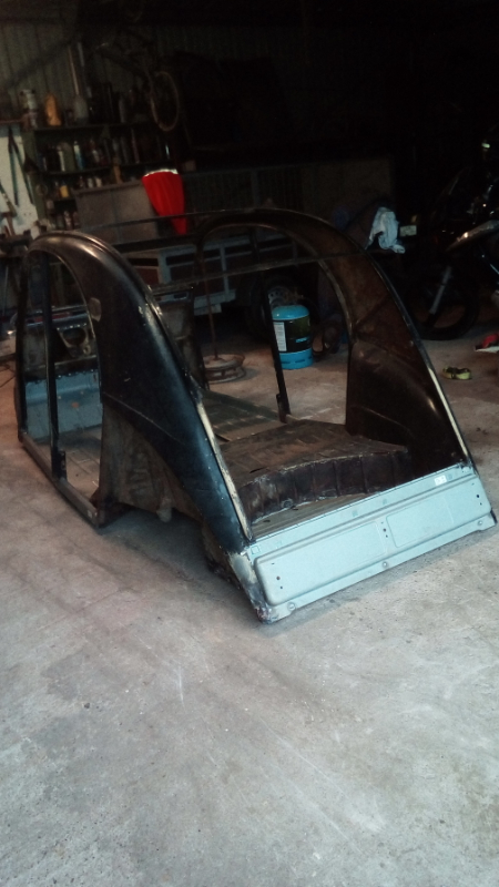

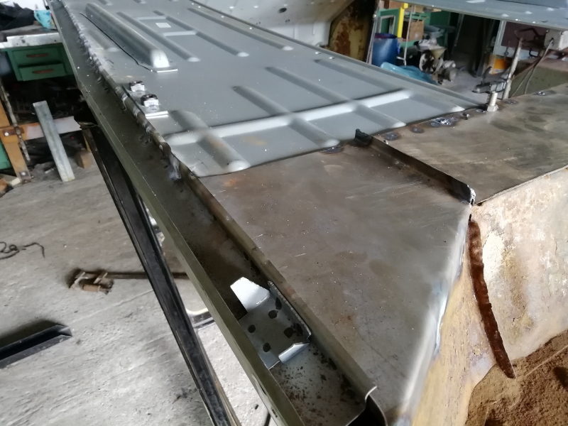

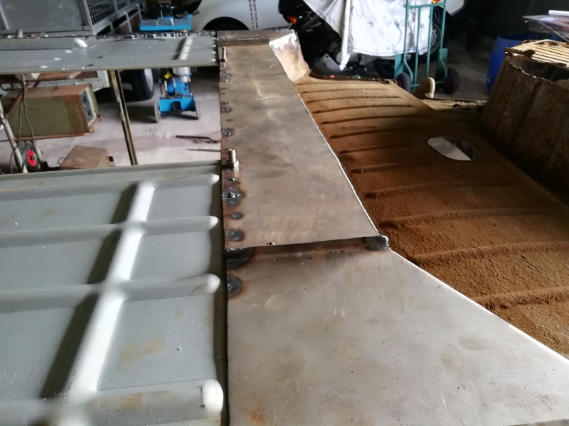

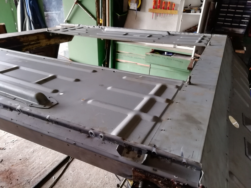

Une petite journée d'aide pour mon père afin de pointer les différents éléments de la caisse, en attendant la soudure définitive...C'est parti !
Les bas de caisse était déjà en place, fallait juste présenter les portes pour confirmation !
Messages : 1170
Ensuite, la demi baie de parebrise !
Messages : 1170
Puis, ce fût le tour du plancher arrière !
Messages : 1170

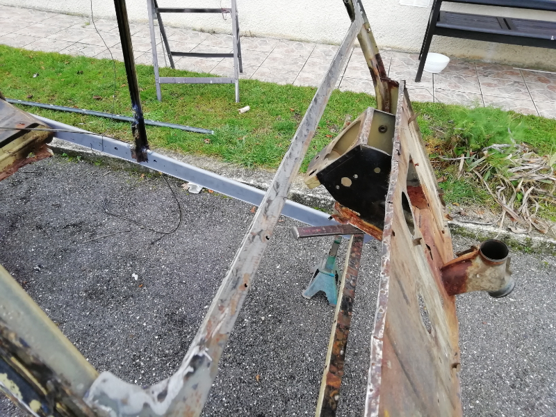

Ensuite, on retourne la bête ....Il y a encore du taf !
Messages : 1170
Va falloir faire preuve d'imagination
Messages : 1170

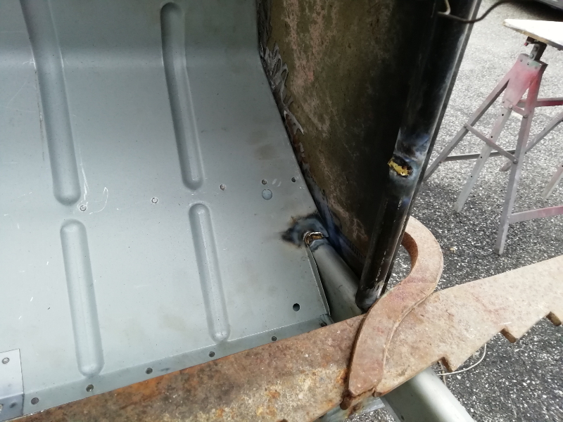

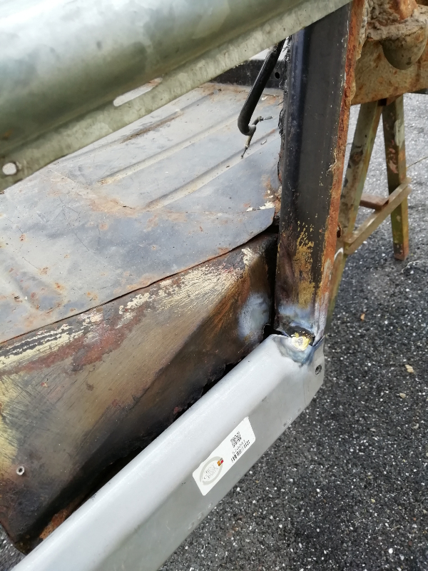

La nuit portant conseil, on s'est remis au boulot ce matin, jusqu'à midi. Résultat, mon père est content car l'essentiel des planchers (latéraux et avant) la 1/2 baie de parebrise et les bas de caisse sont fixés
Il pourra donc facilement s'atteler aux soudures définitives et à la préparation de la suite, le fond de coffre et le panneau arrière !........ainsi que la tablette vide poche !
Messages : 1170
Allez, 2 petites photos du projet qui continue d'avancer...
A distance, c'est pas facile. Prochaine étape : mastic au niveau des soudures (qui seront toutes faites), ainsi que poncage/sablage et couche d'antirouille
