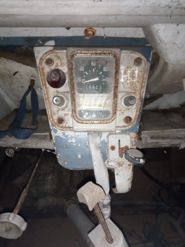

sur l'azam quelle était la couleur intérieure sièges portes volants, etc.
Car sur la mienne le volant est gris et le tableau aussi, j'ai lu qu'il était blanc d'origine ?
Pour les sièges je ne l'ai pas ni la capote.
J'attends vos commentaires

Je dirais gris rosé pour les panneaux de porte, le tableau de bord et le volant, et tissu rouge diamanté pour les sièges en 65.

Merci, et la capote est grise ?
J'ai plein de questions car l'azam je l'ai acheté en pièce et il n'y a pas de plancher, pas de sièges pas de capote le moteur en pièce
Le siège avant est ce qu'il est sur glissière ?
Est ce que c'est le même que ami 6?
Ma voiture la couleur c'est ac 105 bleu ardoise, est ce que les sièges sont uniquement rouge ou il y a d'autres couleur ?
La capote j'ai vu qu'il existait de la toite petit grain et gros grain c'est quoi la différence
Quelque photo
