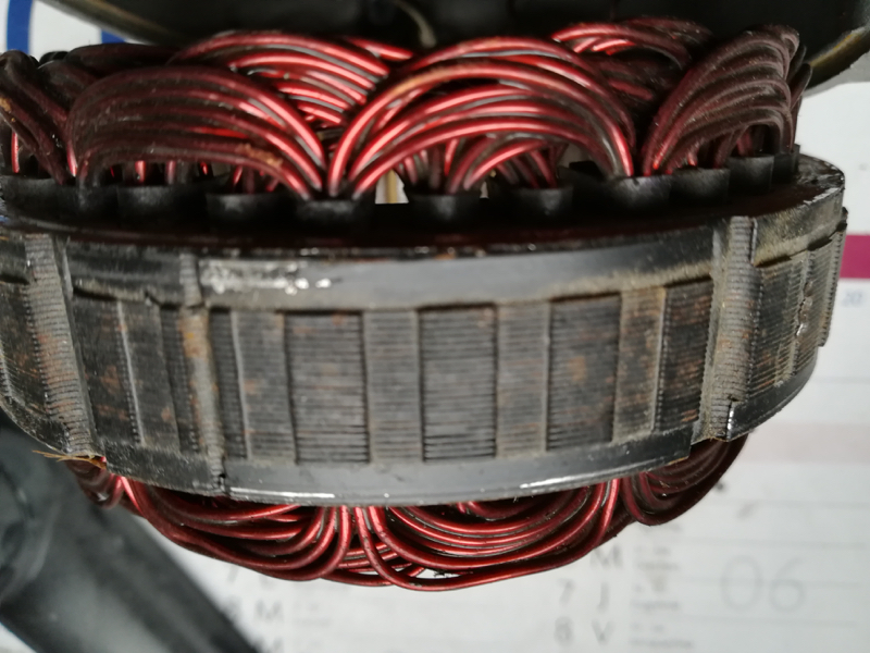

Bon j'ai ouvert l'alternateur voici les photos, c'est vrai que çà semble correct...mais je n'y connais pas grand chose en électricité...

Au vue de tes dernières photos ,on vois bien tout et rayée sur les lamelles du bobinage, aussi.
C''est du au rotor qui tourner pas rond ,surement du au bagues en cuivre de centrage des extrémité .
2015 ,70 euros c'est surement un refait ,mais pas neuf !!!, moi je remonterais pas un alternateur comme çà ,
Oui tu peut le faire contrôler ,pour avoir un autre avis , tes diodes non pas l'air coupé ,,mais bon ton alternateur débite plus
c'est qu'il a quelques choses ,et vue son état ,c'est normal qu'il débite plus .Après bien sur c'est toi qui décide . :tchin: :salut:

C est vrai qu a l interieur du stator il y a des reflets bizarres :???: :???:

bomacars a écrit :C est vrai qu a l interieur du stator il y a des reflets bizarres :???: :???:
Oui on dirait que le rotor a frotté, d'où peut-être le bruit strident constaté. Ce pourrait être du aux bagues qui sont HS, ce qui a provoqué aussi l'usure des balais.
