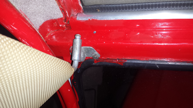

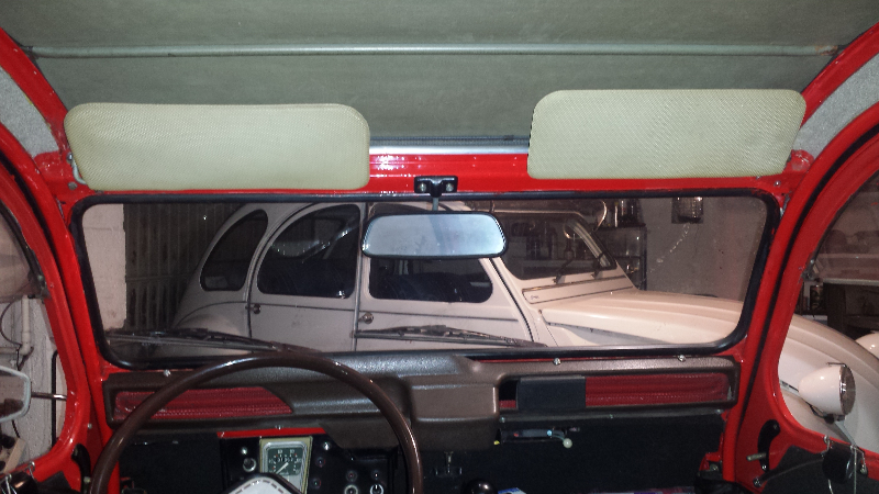

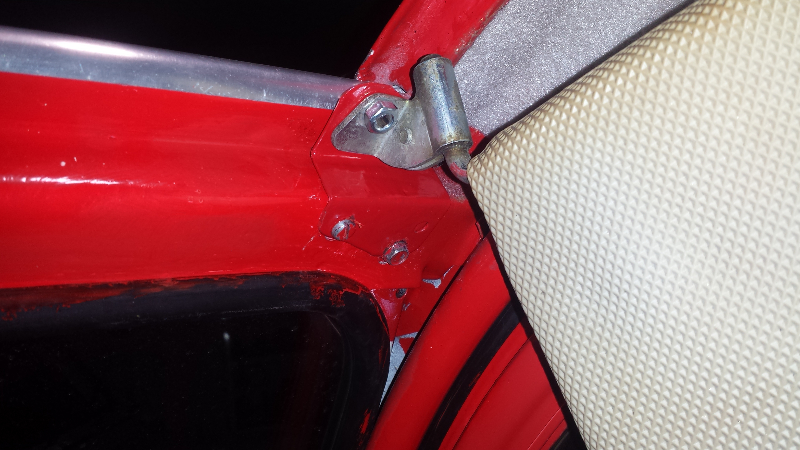

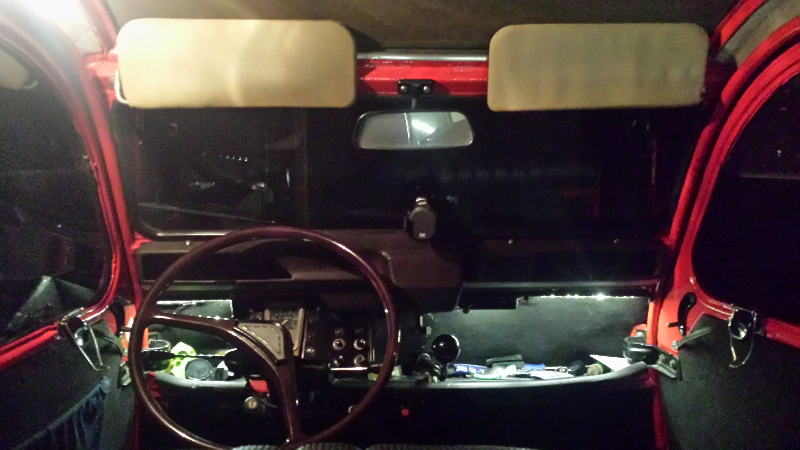

Les pare-soleil même en position relevée empiètent sur le champ de vision. Ils occultent légèrement la partie supérieure du pare-brise, mais suffisamment pour occasionner une gêne.

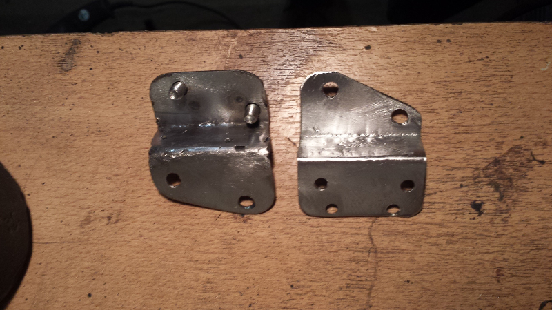

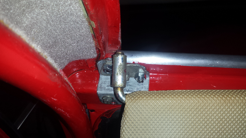

J'ai pensé à les repositionner sur le repli de tôle supérieur (les photos valent ici mieux qu'un grand discours). Je ne voulais ni ne pouvais percer cette tôle pour créer un éventuel pas de vis. J'ai donc façonné un élément métallique en Z (grosso modo...) qui se charge d'effectuer ce déport.
Les trous de fixation du pied du pare-soleil sont symétriquement obliques et reproduits sur cette pièce métallique intermédiaire. J'ai dû agrandir quelque peu les trous du pied du pare-soleil pour le passage des boulons. J'utilise de la tôle épaisse, 2mm. Une tôle plus fine vibrerait sous l'effet des cahots de la route et du bras de levier.
Et voilà, les pare-soleil sont relevés de 2 - 3 cm, ce qui est suffisant.
Je sais, la peinture est cochonnée, elle a été "clachée" à la truelle :vomi: mais c'est l'idée du montage qui compte...
Je ne sais pas si cette adaptation fonctionne avec le système intérieur de verrouillage de capote. On peut modifier le profil de la pièce intermédiaire. A vous de voir...
Messages : 17058
Re: Repositionnement des pare-soleil
Pas idiot, effectivement !
Mais par contre, avec une ouverture intérieure, ça n'est pas possible, car les crochets de verrouillage viennent pile-poile à cet endroit !
:roll:
Sauf si on les déporte légèrement ... :wink:

La 2CV de mon deuxième ami a une ouverture intérieure. La prochaine fois que j'y vais, je vais essayer de repositionner le pare-soleil "à blanc".
Qui sait, en décalant ou modifiant quelque peu la pièce intermédiaire...
