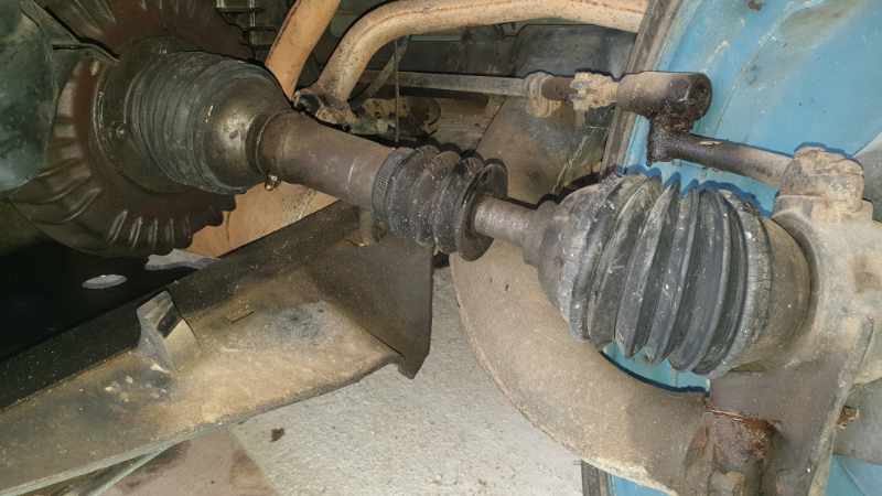

Sur le coup au niveau des cardans je me retrouve avec ce modèle
J'ai un peu fouiné sur le site et je crois avoir des cardans non homocinetiques et en plus il y a 5 vis au niveaux des tambours.
Pouvez vous me le confirmer?
Changer les soufflets présente t il des difficultés particulières?
Les cadrans sont ils composés de 2 moitiés comme les plus récents et puis je démonter seulement le côté du tambour pour faire les différentes manips.
Votre aide me sera précieuse mais je tiens à vous dire sur je ne connais rien et je manque de vocabulaire alors si je vous pose des questions idiotes, désolé d'avance.
Merci.
Re: Conseil pour changer soufflet cardan
Si, ce sont des joints homocinétiques, mais je ne sais pas si ce modèle était monté sur les 2 CV de 1973. On dirait des cardans d'AMI 6 avec les coupelles en acier. Et il y a 4 vis, pas 5 !
S'ils ne sont pas percés, laisse-les.
Ce sont les modèles peut-être les plus chiants à installer, avec les anneaux de caoutchoucs toriques qui assurent le maintien des soufflets sur les coupelles.

:shock: c'est bien moi je comptais me limiter au modèle les plus récents pour ne pas avoir de genre de problèmes mais bon soyons cool. Maintenant il faut faire avec. :wink:
Merci Bob pour tes conseils. Malheureusement j'ai pris en photo le côté le moins dégradé. En face le soufflet est coupé.

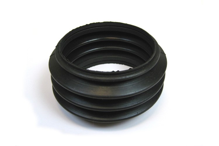

A première vue il y a qu'un seul modèle mais il me semble court pour le coté boîte?
Re: Conseil pour changer soufflet cardan 2cv
Il y a au moins 3 ou 4 modèles de soufflets de cardans suivant les modèles de 2 CV et dérivés et les années.
Chez TPV, ils l'ont effectivement, c'est celui-ci :
https://www.tpv-2cv.fr/fr/shop/article/ ... MOCINNEOPR

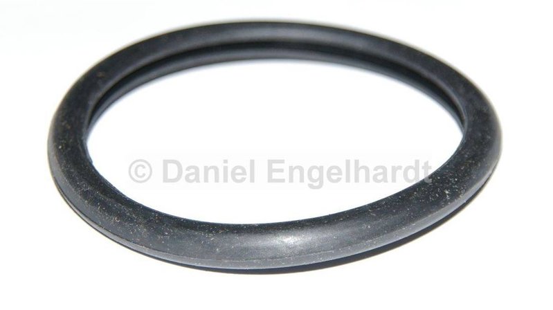

Et il ne faut pas oublier d'acheter avec les anneaux en caoutchouc qui retiennent le soufflet sur les demi-coquilles ; je ne les vois pas chez TPV. Mais on les trouve ici, chez Französiche Klassiker :
http://www.franzoesische-klassiker-shop ... /A66004-01
