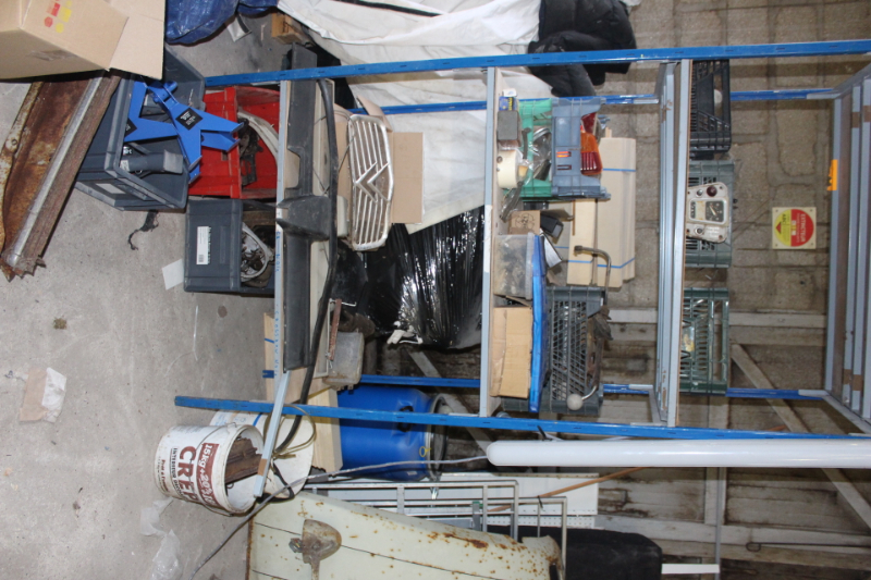

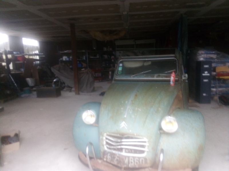

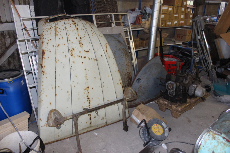

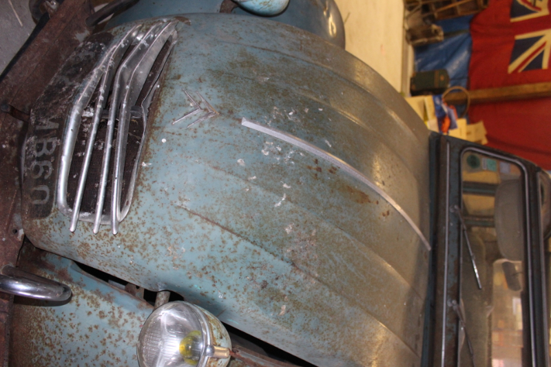

BONJOUR
Un peu cours ma présentation je suis normand et voici mon projet qui correspond à mon année de naissance un rêve depuis longtemps
elle est roulante et complète les pièces en cadeau

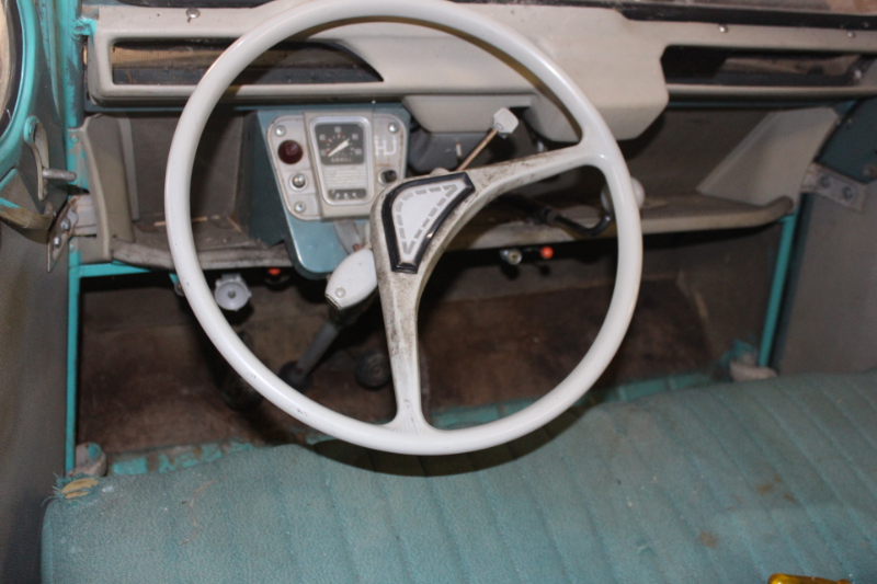

Ha ! Le volant est d'origine, c'est sûr !!
Mais de quelle voiture ...

Re: Présentation
salut,
quelle belle patine !!!

Re: Présentation
J'avais complètement loupé ce post :shock:
Alors d'abord, belle voiture apparemment très saine et complète.
C'est une AZAM de 1966, donc il y a des joncs en alu sur les joints des vitres des portes arrière et des custodes, et aussi un jonc en plastique couleur alu autour de la vitre arrière, ce qui semble manquer sur cette voiture.
Le volant est bien celui d'une AZAM, et le tableau de bord aussi. (Rectification : Oups ! je pense que tu parlais du volant sur l'établi...)
Par contre la couleur me laisse perplexe : on dirait à l'extérieur du vert embrun, disparu depuis longtemps à cette date. Et il n'y a pas de vert en 1967 ! La couleur qu'on voit à l'intérieur sur les montants de porte est peut-être du bleu Cyclades, mais sur le tableau de bord on dirait encore du vert....
Y a t-il une pastille ronde avec un code AC ... sur le tablier ?

Re: Présentation
sur nos photos respectives on dirait la même couleur ( vert agave ), mais effectivement les montants paraissent bien plus clairsbob41 a écrit :![]()

Re: Présentation
le code gravé sur la pastille est AC 514 AS donc VERT AGAVE
pour le bleu c'est le premier proprio qui avait badigeonné de peinture les montants un coup de décape four et cela devrait partir
le tableau de bord la volant et les vides poches devraient retrouver un coup de jeune avec de l'eau savonneuse

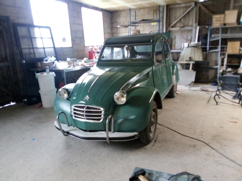

Re: Présentation
BONJOUR
Le déconfinement se termine et ma restauration avance. Même si le boulot m'a pris beaucoup de temps (je suis hospitalier) je me suis oxygéné le cerveau avec mon AZAM a part deux ou trois retouche de peinture, je ne suis pas un pro du pistolet je suis assez content de moi même si les démarrage sont aléatoires pour l'instant
donc avant après
