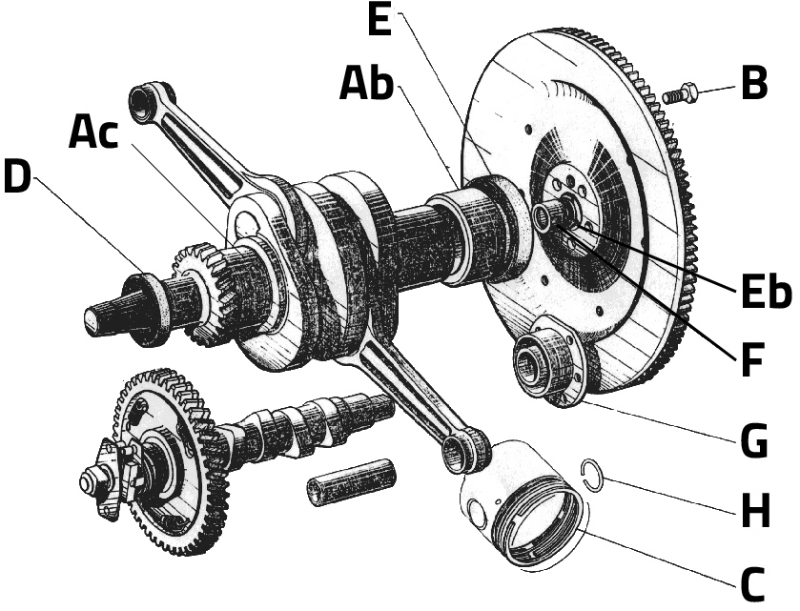

ben non bomacar ,
Une distribution décalé ne doit pas être en cause sur le réglage des culbuteurs , on doit arrivé a régler 0.20 sur les 4.
Je suis d'accord si elle est décaler ,les soupapes vont se fermer ou ouvrir au mauvais moment , mais correctement .
Part contre la longueur des tiges ,si elle sont pas de la bonne longueur ,ou les poussoirs ,la oui c'est impossible a régler 0.20 les 4.
Un poussoir gripper qui reviens plus sous la pression du ressort exercer sur la tige , peut justifier qu'il soi obliger de dévisser le réglage a font
pour que la soupape se ferme complètement , mon point de vue le soucis se trouve sur c'est trois points ,erreur sur la rectification des sièges , poussoir
gripper , ou pas le bon ,ou longueurs de tige .
( sur les 425 cm 12 ch ,ou 18 ch les longueurs de poussoirs et des tiges ,son différent ,sil y a eu un panache de pièce ,c'est pas bon .
on peut monter sur les deux moteur , des poussoirs long avec des tiges courtes .
ou des poussoirs court avec des tiges longue. Mais pas de mélange .)

C'est dur ,
bouger . L'axe est le culbuteur ne son pas gripper sinon tu ne pourrait pas régler 0.20 .
Apres ,il faut te dire il te faut 0.20 au 4 soupapes pour fonctionner, si tes compressions son pas bonne ,les soupapes reste ouverte .
Pourquoi , !!! ,il y a pas 50 solutions , c'est la came de l'arbre a came qui remonte le poussoir,dans le poussoir viens la tige ,qui elle remonte le culbuteur
et le culbuteur ouvre la soupape, le retour du poussoir se fait part la force des ressorts de la soupape, le ressort remonte le culbuteur ,
le culbuteur appui sur la tige, la tige appui sur le poussoir, et le cycle repart, donc si un soucis se trouve sur le poussoir, çà merde c'est a vérifier.
