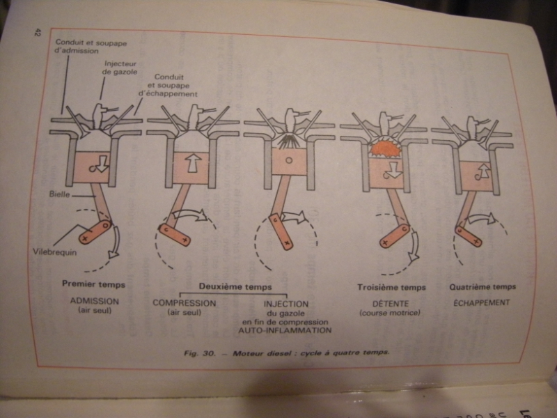

la petite photo d'en haut pour aider à comprendre.

Ben bob a raison ,les gars le diesel pollue moins qu'un essence , tout les journalistes et les écolos dise le contraire ,parce que
il ne savent pas comment fonctionne un diesel ,et le commerce avant tout.
un moteur diesel consomme moins que la version essence ,dans les même modèle . Pourquoi
un moteur essence , et un moteur a allumage commandé part une étincelle , pour faire exploser le mélange air/essence.
Un moteur diesel et un moteur a auto-allumage , il aspire que de l'air avec tes taux de compression qui peuvent avoir jusqu’à 20/22 kg
le tout comprimer dans le cylindre ,qui fait monté en température l'air ,au point mort haut ,un peut avant point injection ,l'injecteur qui et taré entre 140/170 bars.
injecte une petite quantité de gas-oil pulvérisé ,qui explose au contact de l'air chaud , c'est vrais il rejette des particules , comme il y a beaucoup de diesel
on dit que le chien a la gale ,pour mieux sans débarrasser ,un essence rejette du co2 c'est pire !! :salut:

renato13 a écrit ::salut:
Un moteur diesel n'est pas un moteur à explosion, :non: mais un moteur à "combustion" :siffle:
bon, au final il relachent tous les 2 des gaz :salut:

Ce n'est pas tout à fait la même chose.
Un moteur "à essence" à combustion interne à allumage commandé fonctionne selon le cycle "Beau de Rochas" durant lequel la combustion se fait à volume constant. La variation de puissance se fait en en faisant varier le remplissage (cycle à remplissage variable et à richesse constante ou presque).
Un moteur diesel, à combustion interne à allumage par compression, en théorie, fonctionne selon un cycle "Diesel" (du nom de son inventeur) durant lequel la combustion se fait à pression constante. l'injection se prolonge pendant la descente du piston et la puissance du moteur est réglée par la durée de l'injection et/ou la quantité de combustible injecté (cycle à remplissage constant et à richesse variable). C'est vrai en théorie et sur les moteurs lents (genre gros moteur de bateaux...). Sur les moteurs rapides on s'éloigne du cycle théorique car l'injection doit se faire sur un temps réduit. Depuis l'avènement des systèmes hautes pressions genre rampes communes gérés électroniquement les cycles d'injection sont réglés pour essayer de se rapprocher du cycle théorique de combustion à pression constante.
Le meilleur rendement du moteur diesel est essentiellement du à un taux de compression plus élevé. Il faut aussi noter qu'on vend du carburant en volume (au litre), mais dans la réalité on achète des calories par unité de masse. L'essence ou le gasoil ont des pouvoirs calorifiques assez voisin cependant le gasoil pesant plus lourd que l'essence, quand on achète un litre de gasoil on a plus de calorie que dans un litre d'essence, ce qui explique aussi en partie la moindre consommation d'un moteur diesel.
Aujourd’hui produire du gasoil "propre" compatible avec les moteurs modernes et les normes environnementales coûte grosso-modo le même prix que produire de l'essence. La différence ce sont les taxes...
De toute façon quand une part significative du parc roulant sera électrifiée, il y aura bien une taxe sur le KWh "automobile"... Le compteur "intelligent" qu'on nous installe saura identifier la part de l'électricité utilisée pour recharger sa voiture électrique.
