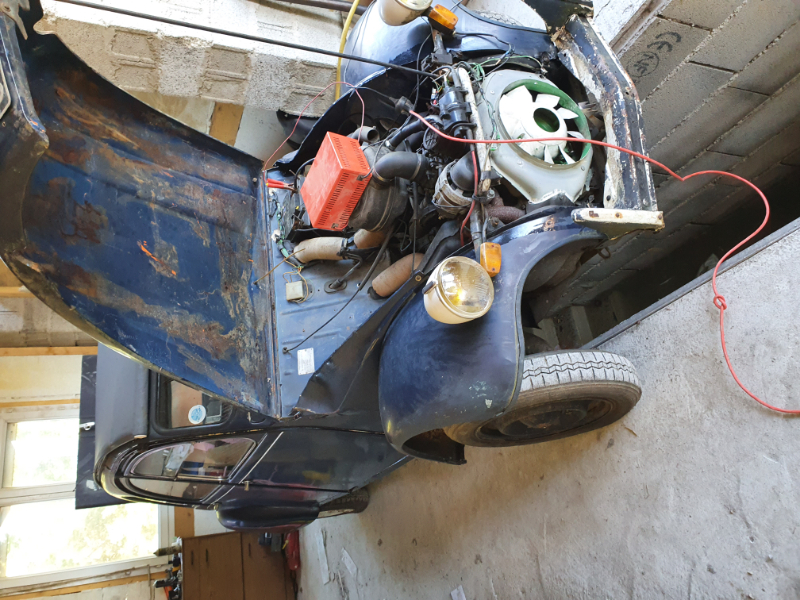

Comme je l'avais signalé dans ma présentation, j attaque la restauration d'une 2cv 6 de 1985. Aujourd'hui, nous avons fait de la place et l'avons placé sur la fosse. Elle n'a malheureusement pas voulu démarré contrairement au premier jour où je l ai acheté.
Après un petit tour du propriétaire, il s'avère également que le faisceau électrique n'est pas en très bon état, il faudra le revoir.
Donc j'ai pour l instant uniquement aspergé les écrous de degripant pour préparer le démontage de la semaine prochaine.
Quelques questions: la couleur actuelle n'est je pense pas la couleur d origine. Je crois que le code couleur est inscrit sur la caisse côté moteur passager. Mais il est recouvert par la peinture. Est ce que je vais pouvoir accéder au code en grattant un peu ? Je pense qu'elle était blanche...
Je voulais savoir également les différences entre une 2cv 6 et une 2cv 6 spéciale car je ne sais pas si la mienne n'est pas une 2cv 6 spéciale :roll:
Merci pour vos retours :merci:

Il y a plusieurs petits détails qui différencie la version "spéciale" et club.
Les spécialistes du forum vont te donner des points précis.
Perso j'ai quelques repères.
Pour une 2 cv1985:
Version spéciale: compteur trapézoïdale, phare rond, volant double branche.
Version club: grand compteur, phare carré, volant monobranche, "plastique de porte", cendrier( je crois)
Mais bon si les anciens propriétaires ont trafiqué la belle, tout est possible...

Non, Bob va rien dire, parce que les 2 CV récentes, et 85 c'est une récente, il connait pas bien. :mdr:
Juste une petite correction de syntaxe : c'est pas "spéciale" mais "Spécial".
Et pour la peinture, je ne suis pas sur qu'en 85 il y ait encore la pastille. Le code de peinture était écrit au pochoir sur le tablier. Par exemple pour le gris nocturne il y avait écrit EVR suivi de deux lettres en minuscule indiquant le nom du fournisseur de la peinture.
Donc si le tablier a été repeint sans ponçage important préalable, on peut peut-être retrouver les indications en ponçant très légèrement avec du papier 600 à l'eau.

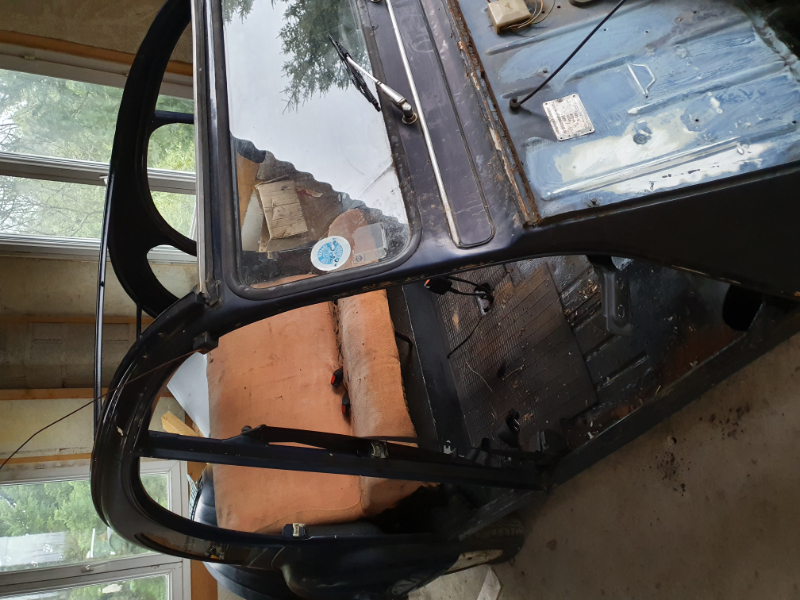

Ce matin démontage des ailes avant, des 4 portes, et du capot + check up du moteur avec remplacement des deux bougies. Elle tourne plutôt bien mais il faudra de toute façon le déposer et le nettoyer. Les phares fonctionnent également. J'ai poncé une petite partie de le caisse compartiment moteur mais pour l instant pas de trace du code couleur. Il semblerait qu'elle soit blanche dessous.
La caisse a souffert surtout au dessus des portes avant. Gros chantier en perspective...

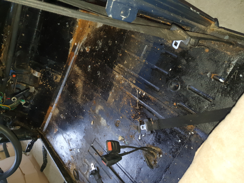

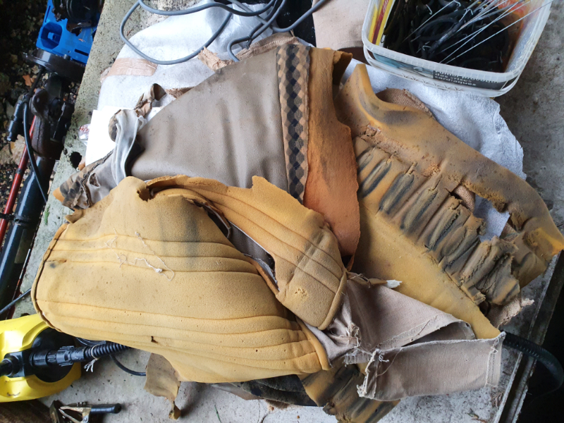

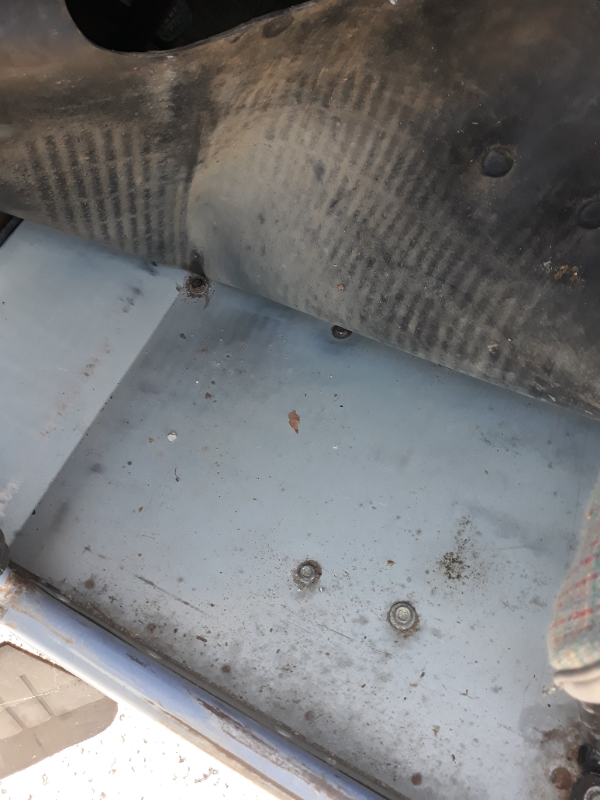

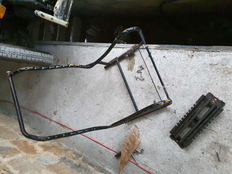

Aujourd'hui: démontage du hayon de coffre et de la capote puis démontage des sièges avant. On y voit un peu plus clair sur l état de la caisse. Il semblerait qu'elle a déjà été bricolée. Ensuite j'ai enlevé les garnitures de siège. Là aussi il y a eu du bricolage. Beaucoup de housses de rajoutées, du scotch des nœuds, bref du cache-misère ! La sellerie est à reprendre. J'ai gardé les accroches et les barres de fer. Je compte remettre de la nouvelle mousse et des housses neuves.
Enfin, démontage des butoirs de pare choc avant . Je pourrais éventuellement les réutiliser.
Question: sur le pare-brise figure un autocollant du 2CV méhari club de cassis. Peut on refaire faire sa deuch la bas ? Car si c'est le cas ça a vraiment été du mauvais boulot...

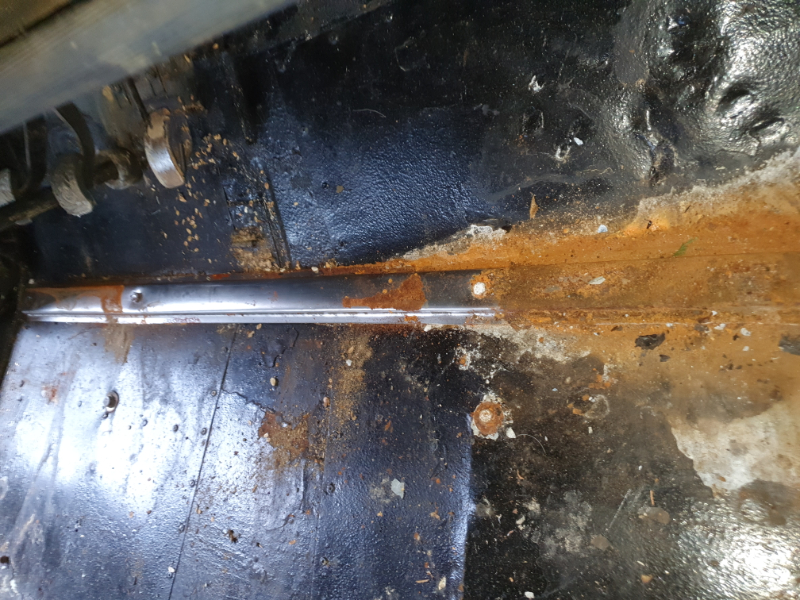

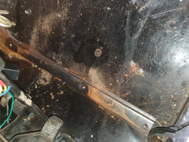

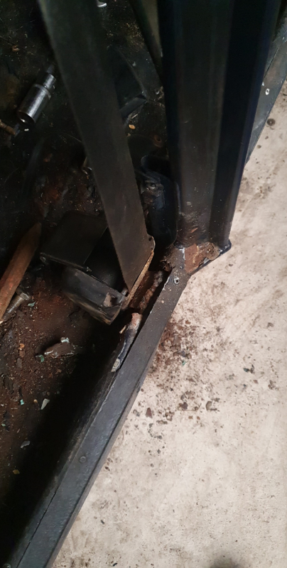

Oui, il est possible de faire refaire son auto par le Mehari Cassis Club, mais on reçoit également des autocollants lorsqu'on commande chez eux.
Je pense plutôt que cet autocollant ait été collé par l'ancien propriétaire et non pas par MCC.
Concernant les travaux à réaliser, je crois que tu ne sera pas au bout de tes surprises.
Le rail figurant sur les planchers (seconde photo), n'existe pas normalement. Cela doit caché quelque chose à mon avis.
Tu seras certainement bon pour changer les 3 planchers.
Sinon, pour répondre à ta questions où tu voulait savoir si c'était une Spéciale ou une club, je dirais que tu as un peu des deux.
Les sièges séparés sont sur les Club, les phares ronds et le petit compteur, sur les Spéciale.
Tu as donc une SpéClub :mdr:

Today, cetait démontage de la banquette arrière, des ailes arrières, des feux arrières, des pare-chocs avant et arrière ainsi que de la barre comportant les phares avant.
1ère surprise: la ceinture avant côté conducteur est soudée au châssis... je ne pense pas que ce soit d'origine.
Nouvelle question: la traverse que l'on voit ci-dessous est elle d'origine ?
Messages : 9000
Âge : 51
Re: Restauration 2cv 6 1985
Coucou Val, cette e traverse n'est pas d'origine, cela doit être un bidouillage de l'ancien proprio comme pour la ceinture.
Je te donne un exemple de plancher sous pédalier d'une 2cv que j'étais allé voir.
Le mien est idem.
Bon Courage, :salut:
Messages : 6897
Bonjour, la baguette n'est pas d'origine, l'enrouleur de ceinture n'est pas soudé mais vissé sur le brancard,ta deuch a subit beaucoup de bidouillage a l'origine c'est une 2cv6 spécial, tu va avoir du travail pour la remettre en état, voir aussi le câblage électrique avec tous ces fils non fixé, mais c'est une bonne base pour être refaite :salut:

Eric13190 a écrit ::salut:
Le mien est idem.
Merci pour la photo :wink:
Effectivement il y a eu du bidouillage mais cest les risques quand on achète une voiture à restaurer

:merci: pour les infos, je suis content d'avoir une Special ! J aurais les sièges à remplacer par une banquette.

Messages : 16407
Val71 a écrit :1ère surprise: la ceinture avant côté conducteur est soudée au châssis... je ne pense pas que ce soit d'origine.
Je te le confirme !! :gnark:
C'est le rail dont te parlait Filofax plus haut
Filofax » 03/03/2020 09:35 a écrit :Le rail figurant sur les planchers (seconde photo), n'existe pas normalement. Cela doit caché quelque chose à mon avis.
D'accord merci beaucoup, je croyais qu'il s'agissait du rail des sièges avant
