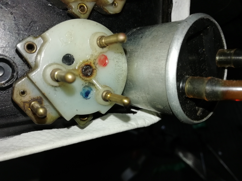

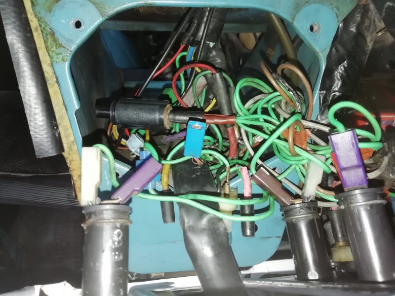

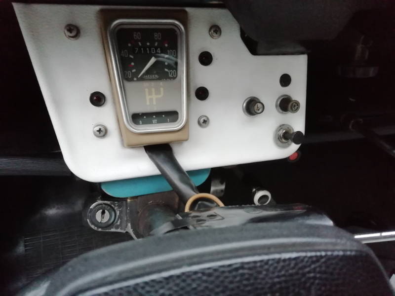

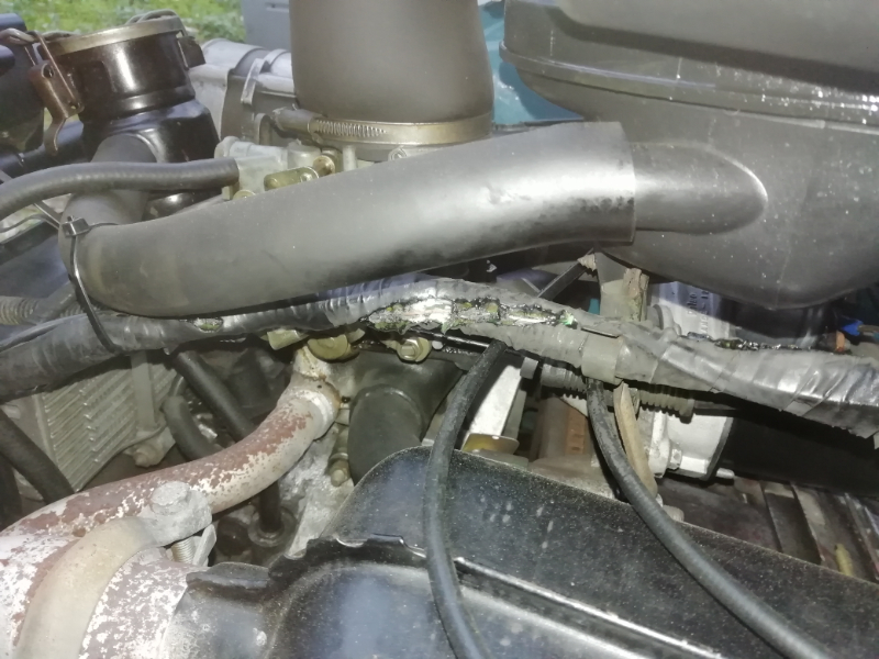

Je vous mets quelques photos, du travail qui aurait pu être terminé et du faisceau brûlé et des fils derrière le tableau de bord avec la pâte en question...

Photos

Bonjour, je crois que tu a une mauvaise masse ,un fil du plus branché sur la masse de la caisse,et ton faisceau est bien cramé, il faut refaire une partie de ton câblage électrique avec le schema, j'ai aussi une 2cv6 de 83

Est ce que ce fil +branché sur la masse pourrait être celui que j'ai branché sur le compteur ? Car à art ça je ne vois pas ce qu'il y a de différent d avant...
Effectivement le faisceau est mort... Et encore on se rend pas trop compte sur la photo mais derrière le compteur c est tout fondu et on dirait que ça part de ce petit fil que j'ai entouré. La gaine plastique a complètement disparue...
Je vais en racheter un de faisceau. J'ai pas trop le choix...
Avez vous des conseils sur le choix du faisceau ? J'ai vu que celui de Mcc avait apparament chaque fil identifié... J'imagine que c est plus simple pour tout rebranché. .. Concernant la partie arrière je pense que c est bon...
Messages : 6972
Re: Restauration tableau de bord d origine-j'ai frôlé la catastrophe
Le fil volant dont tu parle,fallait le tester avant de le branché, maintenant faut refaire ton câblage électrique, y a une façon plus économique et instructif fait le toi même, en achetant le fil et les cosses et tu change que les fils brûlé

Oui effectivement j'ai fais une bêtise... :oops:
Je pense que c est pas possible de refaire que certains fils... C est vraiment fondu et colle... J'aurais peur de asser à côté d un fil dénudé ou abîmé qui serait à nue...

C'est pas tres compliqué, tu enlève ton faisceau av et bien repéré les cosses puis tu le pose sur une planche ou au sol ensuite tu remplace que les fils abîmé, c'est ce que j''ai fait pour la mienne
La patte sur le compteur c'est à l'évidence une masse !
Si tu as branché dessus sans le tester au préalable un plus, ne cherche pas ailleurs la cause de la fumée. :shock:
Dans les 2 CV récentes, et la tienne en est une, il y a des fils en l'air qui servent le plus souvent à des versions export.
Pour le faisceau fais comme te dis Charlystone, même si tu dois changer tous les fils... C'est comme ça qu'on refait un faisceau, soit en remplaçant fil par fil, soit en recopiant l'ancien à coté. Quand j'en ai refait, je fixais les fils du faisceau d'origine avec des clous sur une planche, et je plantais une série de clous de façon identique à coté pour remonter le faisceau neuf.

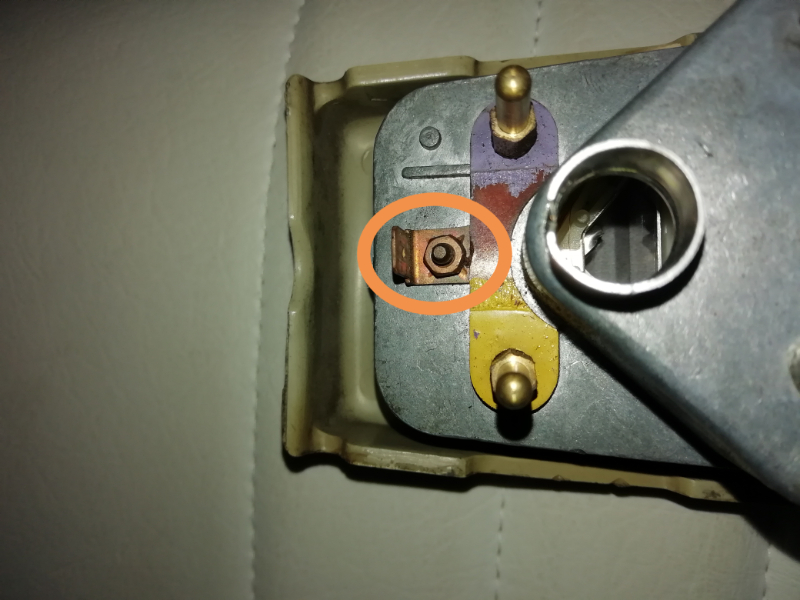

Du coup j'ai une question concernant le branchement du neman.
J'ai effectivement les 3 cosses à brancher sur le neman.

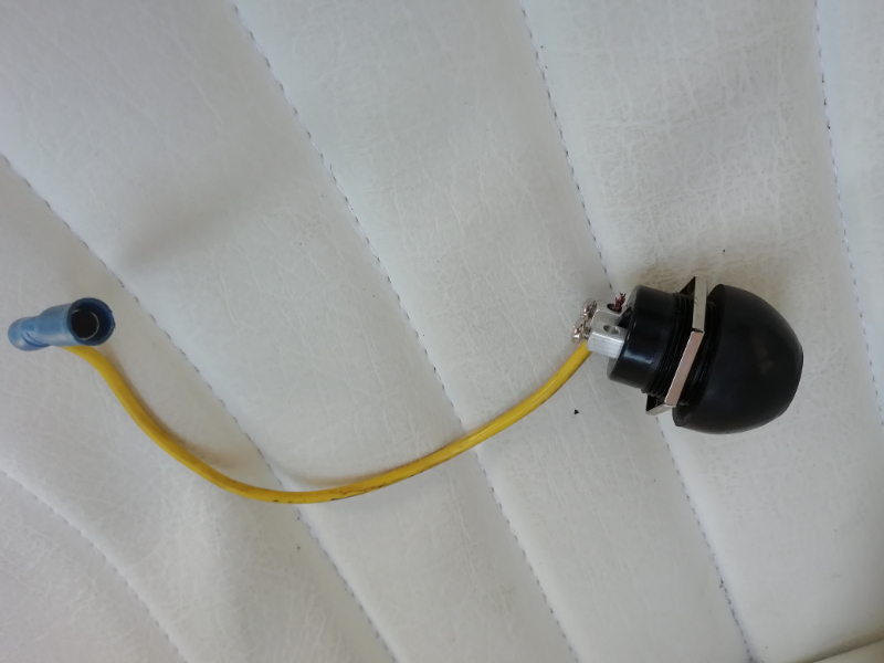

Par contre je ne sais pas comment brancher le bouton poussoir que j'utilise pour démarrer...
Voici les photos

Dans ma logique, je serais tenté de brancher le noir permanent à son emplacement sur le neman, le violet + après contact branché du neman au bouton poussoir pour démarrer, et le rouge, le brancher directement sur le bouton poussoir pour démarrer...
Qu en pensez vous ?

Ou alors, est ce que je peux supprimer le bouton poussoir et faire ce branchement comme sur le schéma ? Il faut donc démarrer avec la clé ? Est ce que cela se fait comme ça d origine ? Je voudrais faire le même montage qu à l origine...
Re: Restauration tableau de bord d origine sur 2 cv -j'ai frôlé la catastrophe
Oui, d'origine sur une 83 il n'y a pas de bouton poussoir actionnant le démarreur. Le démarrage se fait par la clé de contact. Le bouton a du être ajouté sur ta deuch parce que le Simplex (et pas le Neiman, il n'y a jamais eu de Neiman d'origine sur les 2 CV, ni sur la plupart des Citroën d'ailleurs...) ne fonctionnait plus bien.

Ah OK. Du coup en attendant de réparer ça, je vais refaire le montage avec le bouton si cela ne marche pas avec le simplex...
Est ce que le montage dont j'ai parlé est correct ?
Oui, ce que tu as proposé est correct. :salut:

Bon et bien le démarrage fonctionne très bien sans le simplex. Donc l étrange bouton à disparu !

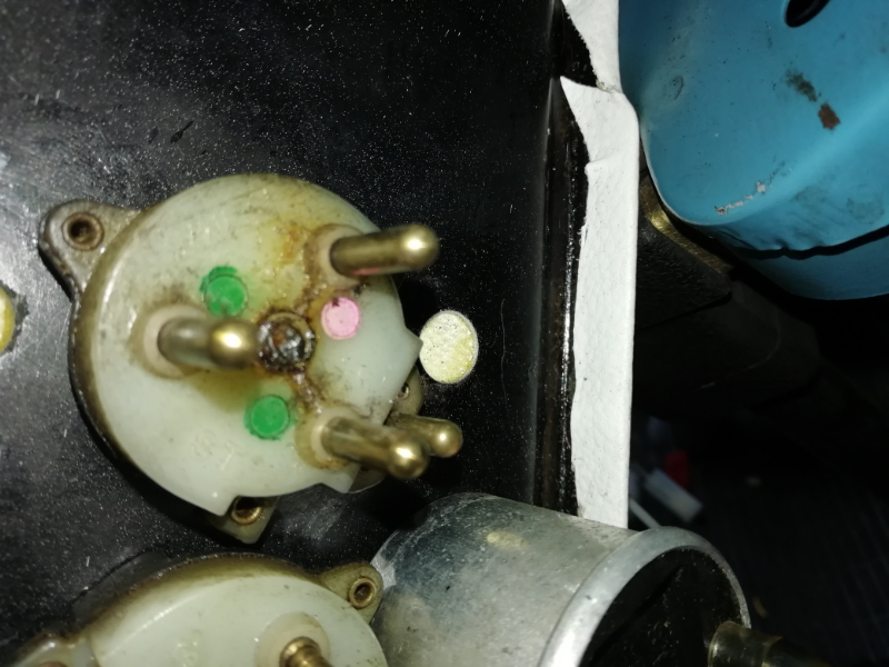

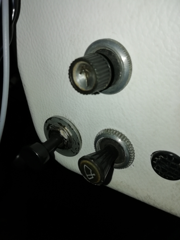

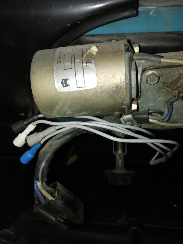

Concernant le fonctionnement des essui glaces, je n ai pas trop de problème pour le branchement du moteur. Il faudra que je fasse des raccords (voir photo) pour me greffer sur la fiche carré.
Par contre pour la commande d essui glace de l interrupteur du tableau de bord, je ne vois pas comment brancher ça... J'ai 3 fiches rondes que je n arrive pas à identifier pour coller au schéma sur la photo...
Enfin, j'ai le même soucis avec le warning car j ai une grosse fiche noire avec plein de fils sur le faisceau et mon interrupteur de warning n à que 3 fiches... Voir photo
Enfin, sur la notice de montage, il n y a pas mentionné le contacteur au niveau de la pedale de frein, je suppose pour l allumage des feu stop...
Si des fois vous pouviez éclairer ma lanterne... A défaut d éclairer mes feu stop....

Voilà les photos
Dans l ordre, le moteur d essui glace, la commande d essui glace, commande de warning, les notices et les commandes vues de devant

si tu as des signes "cramé" :???: , cela provient probablement du fait qu'avec ton bouton poussoir cela commandait directement le démarreur, :pense:
pour éviter trop de tension sur une commande (interrupteur, poussoir,....) il faut impérativement effectuer cette commande via un relais, :salut: ce qui n'était probablement pas le cas sur ta deuch :enchante:
Messages : 6972
Bonjour ,question pourquoi tu remplace tes interrupteurs? a l'origine sur ta 2cv De 83 ils sont rond et toi tu les remplace par les nouveaux modèles rectangulaires ce qui va t'obliger a changé les fiches de connections

En fait je souhaite monter les interrupteurs d origine ronds dont je montre l arrière pour celui des essui glaces et le warning.
Mais cela ne co|esppnd pas au faisceau électrique dont je dispose... Et je 'arrive pas à Identifier les fils pour savoir comment brancher tout ça... d'où la photos du plan...
Sinon qu entends tu par signes cramés ?

Bocchi a écrit : Sinon qu entends tu par signes cramés ?
cablage qui chauffe :enchante:
Messages : 6972
Bonacars te parle du bouton du démarreur, parce que lorsque on actionne le démarreur il y a une forte intensité et bouton n'est pas prévu pour suporter,c'est pour ça qu'il un relais de 30 ampères :salut:
Messages : 6972
CHARLYSTONE a écrit :Bonacars te parle du bouton du démarreur, parce que lorsque on actionne le démarreur il y a une forte intensité et bouton n'est pas prévu pour suporter,c'est pour ça qu'il un relais de 30 ampères :salut:
Fait des recherche dans le forum y a un schéma ,de la 2cv De 1983, avecdes codes couleurs pourles branchements

Le bouton poussoir est supprimé et cela fonctionne très bien. Donc c est OK pour ça.
Je ne trouve pas de schéma sur le forum pour les codes couleurs.
Il faudrait je je trouve quelqun qui a déjà fait les branchements d un faisceau neuf fait pour des boutons de commande rectangulaires sur des boutons ronds en fait... Pas évident.. :fou:
