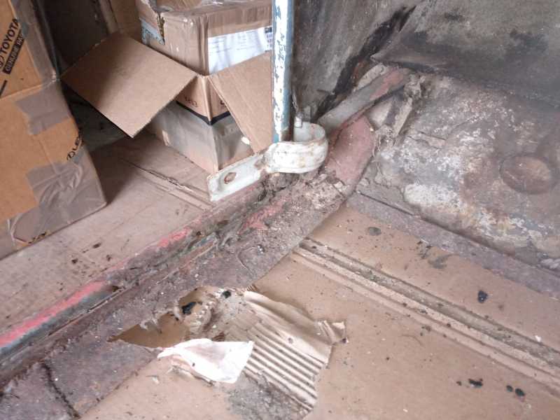

Est-ce que la poutrelle entre le plancher et la tôle du pédalier est d'origine.
Et celle sous la partie siège arrière

je n'ai jamais vu de poutrelle  au niveau des planchers

Elle est quand même un peu plus abîmée que la mienne.
Mais l'avantage, c'est qu'on trouve toutes les pièces de carrosserie en re-fabrication, et celle que tu ne trouveras pas, tu peux la refaire à partir d'une tôle de 0,8mm (moi j'ai pris une 1000x2000x0,8 mm et j'ai bouffé que la moitié pour l'instant).
Bon courage pour ton aventure (prends ton temps)

Oui mais d'un site à l'autre certaines pièces sont indiqué avant 1970 ou entre 56et 63 ou après 1970.
Je vais acheter sur plusieurs sites suivants les prix et les pièces.
La je cherche le dessous de siège arrière avec te trou pour le réservoir
