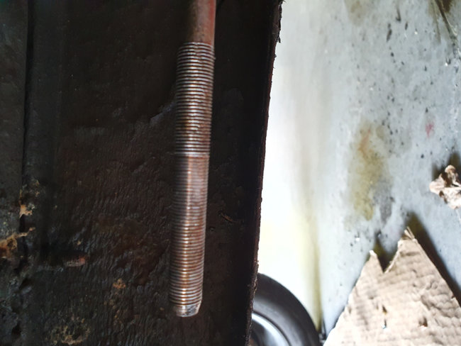

J'ai à problème que je n'arrive pas (encore) à résoudre. Je souhaite régler les hauteurs de ma 2CV et impossible de faire bouger les tirants de droite.
Déjà essayés : wd40 pulvérisé sur plusieurs jours, chauffer au chalumeau, mais rien ne bouge. :???: :???: :???:
J'ai vraiment peur de trop forcer et de casser quelque chose.
Quelqu'un aurait une idée pour m'aider ? Peut-on démonter ces tirants ?
Merci d'avance

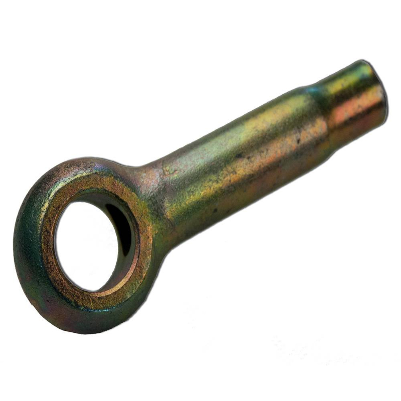

Les sucettes (embouts de tirants) sont percés en fond de filetage ce qui permet de nettoyer la partie femelle du filetage (soufflette et fil de fer fin) et d'y injecter du dégrippant ... ça peut aider ! :wink:
Cartouche
Messages : 26
Enregistré le : 09 mars 2020, 00:53
Ma deuche : 2CV6
Date de naissance : 22 janv. 1980
Localisation : Plobsheim
Re: Tirants grippés 2CV6 pour régler les hauteurs
Message par Cartouche »
Idée à creuser mais mes sucettes nos pas tout à fait la même forme extérieur (hexagonale).
Mais peut-être que cet orifice existe également.
:merci: zamzam
Celle hexagonale c'est celle des 2 CV récentes...
Celle que montre Zamzam, c'est la "vraie" sucette...des vraies 2 CV :ptdr: :ptdr:
Mais elle doit aussi être percée, encore que j'en ai vues qui ne l'étaient pas. Dans un sens, c'est pas plus mal, ça empêche la merde de s'y mettre.
Et pour démonter les tirants, il faut d'abord déposer le pot de suspension puis l'ouvrir. Faisable, mais pas simple...

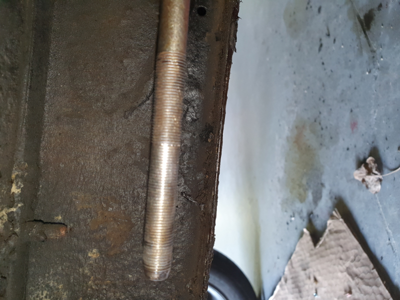

Pour faire un point, en fait j'ai combiné un peu toutes les solutions proposées (dégrippant, chauffe, 2 marteaux,....)
Le tirant avant droit est maintenant réglable. :clap: :clap: :clap:
Le tirant arrière droit a bougé. J'ai réussi à le dévisser d'environ 2-3 cm. Et maintenant, rebelote, il ne bouge plus. Impossible de le dévisser. :enerve2: :enerve2: :enerve2:
Pour info, la roue ne repose plus au sol.
J'ai remis du dégrippant puissant et je vais réessayer demain ou après-demain.
L'idée est de dévisser entièrement et de changer l'embout.....
SI vous avez des commentaires ou suggestions, je suis toujours preneur....

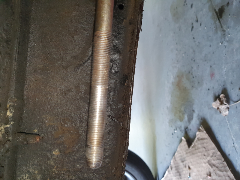

Cartouche
Messages : 26
Ma deuche : 2CV6

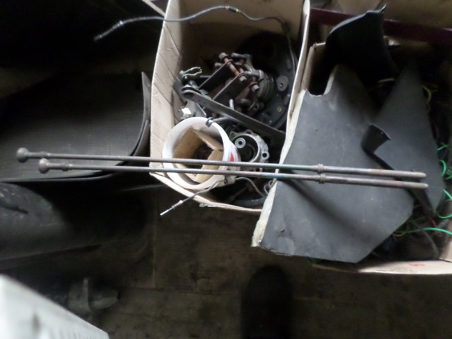

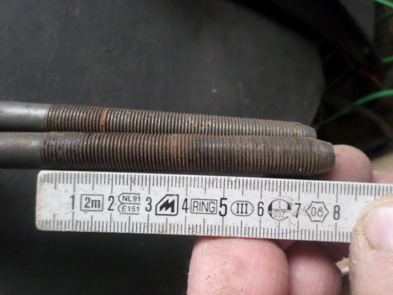

Le tirant est sortie de la sucette.
Par contre j'ai l'impression que le tirant a été fileté avec un diamètre inférieur.
Bomacars, sans vouloir abusé de ta gentillesse, pourrais-tu prendre le diamètre du filetage de tes tirants ?
:merci: d'avance
Seb
Cartouche
Messages : 26
Ma deuche : 2CV6

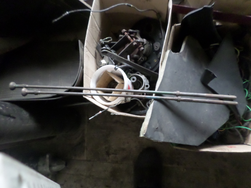

Voilà tout est démonté.
J'ai l'impression que le pas de vis est différent de celui de l'embout, ce qui pourrait expliquer pourquoi je n'arrivais pas à le serrer. Le pas de vis du tirant à l'air d'être pas mal abîmé.
Un avis pour résoudre la situation ?
Merci d'avance pour vos commentaires....
Messages : 11511
A ta place moi je monterai tirant et sucette tout neuf ,tout et hs sur tes photos .
