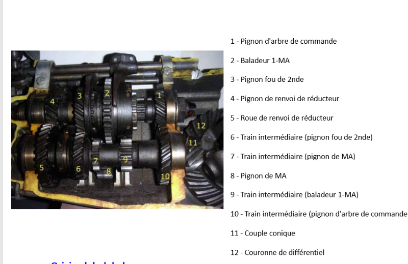

le pignon de première c'est celui marqué sur la photo.

En fluo ? Il est droit !! C’est normal qui chante alors
Je m’inquiète pas alors.
Sur la photo de lucky40 c’est le 2 ?

Oui, c'est bien le 2 sur la photo mais ce n'est pas , à proprement parler le pignon de première, c'est le baladeur de 1ère et marche arrière, autrement dit ce "pignon" a deux fonctions : vers la droite, en fond de carter c'est la première qui s'enclenche, vers la gauche , vers le centre de la boite de vitesse, c'est au tour de la marche arrière de s'enclencher...mais ça tu l'auras compris !
Un pignon droit ou incliné, s'il est en bon état, ne doit pas chanter...Sinon toutes les BV des Deudeuches pousseraient la chansonnette :lol:
As tu vérifié ta butée d'embrayage ?

ben oui ,le n 2 sur la photo de luky ,c'est celui que je te montre sur ma photo, baladeur et pignon de première et marche arrière . :salut:
