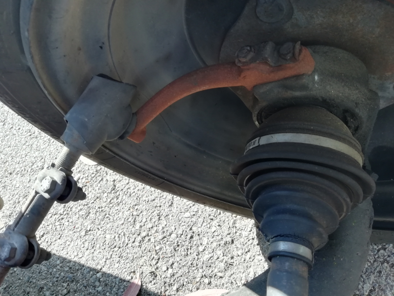

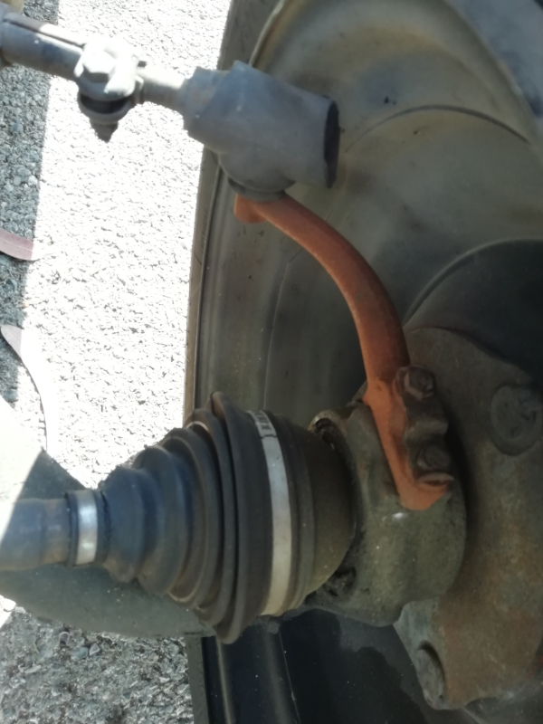

Bonsoir à tous.
Suite au démontage des ailes avant pour régler mes culbuteurs, j'ai remarqué que les soufflets de cardans côté roue sont bien fatigués... Voir photo.
Est ce que c est une opération difficile à réaliser ?
J'imagine qu'il faut déposer la roue et laisser la voiture levée. Faut il déposer les ailes ?
Est ce qu'il est nécessaire de déposer tout le cardan de la boite jusqu à la roue ou il y a une astuce ?
Merci d avance pour vos éclaircissements.

J'ai réalisé cette opération il y a 6 semaines environ. Je dirai qu'il y a rien de compliqué. Par contre, j'avais démonté les cardans, en démontant donc la roue... Je mettais essayer, il y a deux ans, de le faire cardan sur la voiture et c'est beaucoup moins facile...

C'est pas compliqué mais obligatoirement faut déposer la demi cardan.
La procédure:
1 dépose de l'aile .
2 faut débloqué le gros écrou du cardan 32. et déposer la biellette de direction sur le moyeux .
3 monter la voiture sur chandelle a la bonne hauteur ,pour que le bras puisse bien descendre
4 repousser le demi cardan dans le fourreau, et retirer la partie canneler du moyeux de roue, et sortir le cardan.
5 déposer le souffler ,contrôler le jeux dans le croisillon , passer le soufflet neuf part le bout du demi cardan le plus petit .
6 le remplir de graisse , le positionner dans la tôle fixe coté roue serrer avec un collier neuf .
7 faire dans le sens inverse pour le remontage .

Je pense démonter la bielette de direction pour lui faire un traitement antirouille. Comme vous avez pu voir, elle elles en ont bien besoin...!

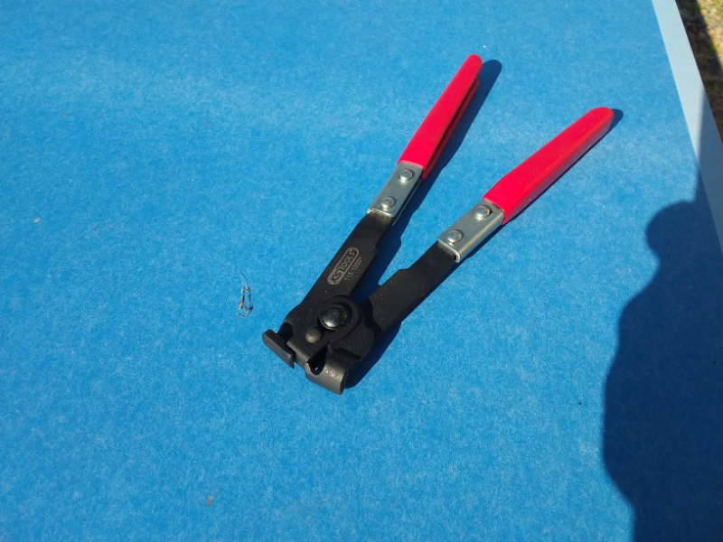

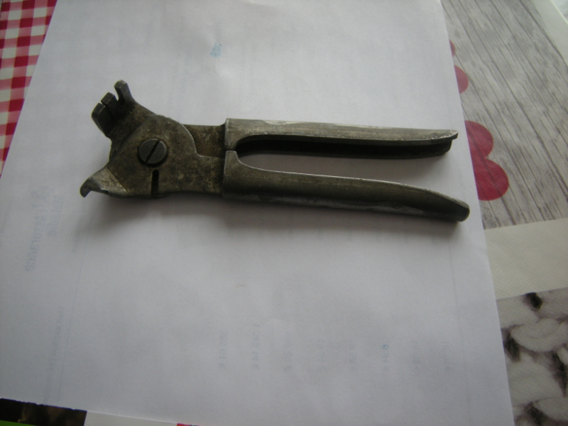

renato13 a écrit :voila la pince spécifique pour collier de cardan, mais avec une autre pince on peut aussi .
Il y a aussi ce genre là, un peut plus récent.

Bonjour Mickey, tu a acheté ou ta pince a collier et combien le prix

Mikey 71 a écrit :renato13 a écrit :voila la pince spécifique pour collier de cardan, mais avec une autre pince on peut aussi .
Elle et plus récente la tienne, mais c'est pas pour les collier comme la mienne ,
moi c'est une clé que j'ai eu part un collègue chez Citroën , pour se genre de collier , https://www.cdiscount.com/Product/Zoom/ ... 349/0.html

CHARLYSTONE a écrit :Bonjour Mickey, tu a acheté ou ta pince a collier et combien le prix
Salut charly,
Ça vaut une trentaine d'euros sur mamazone.

C'est pour ce genre de collier :
Jubilee CVK015SS Lot de 15 Colliers de Fixation pour Soufflet de cardan https://www.amazon.fr/dp/B00BJDTWGU/ref ... LEbQY4SY3V
